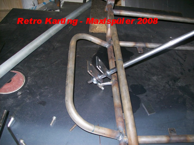

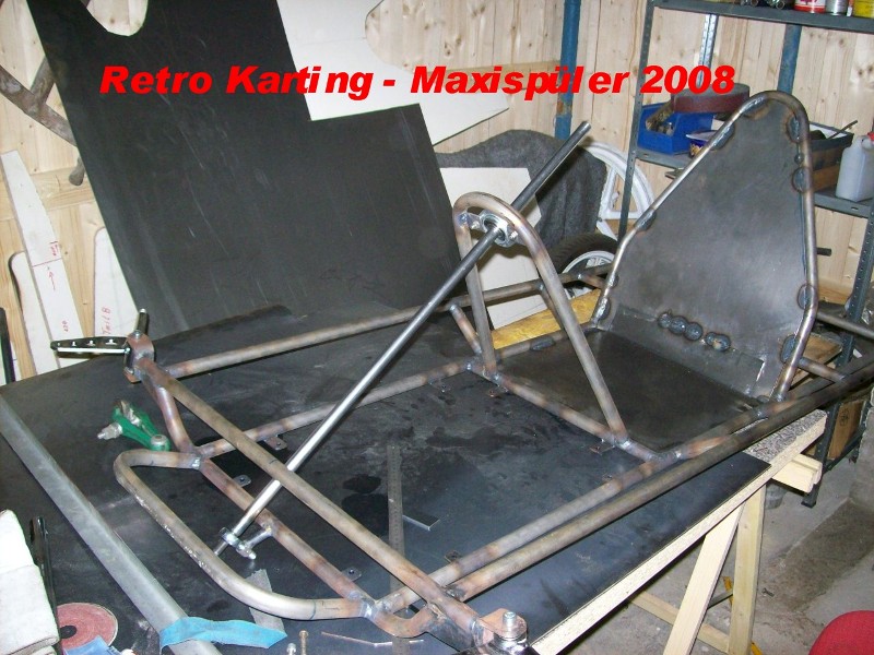

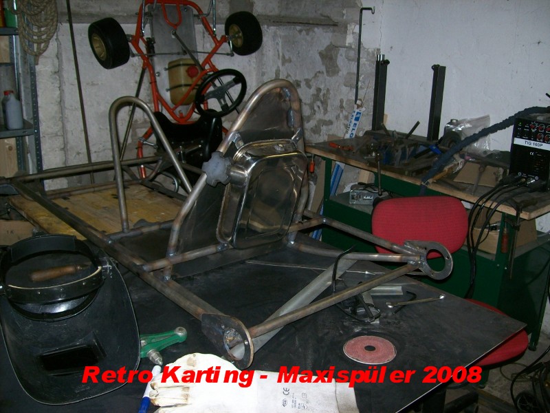

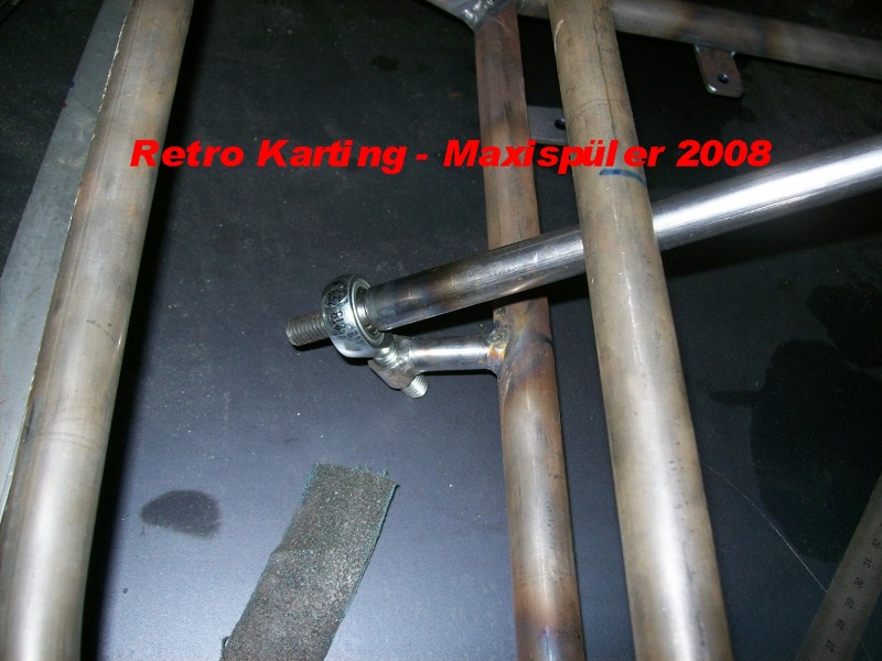

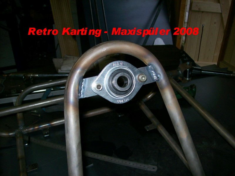

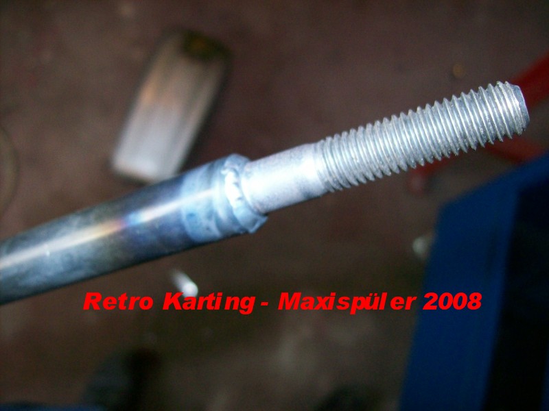

So der Tank ist fertig und sitzt gut hinterm Sitz. (1.Bild)

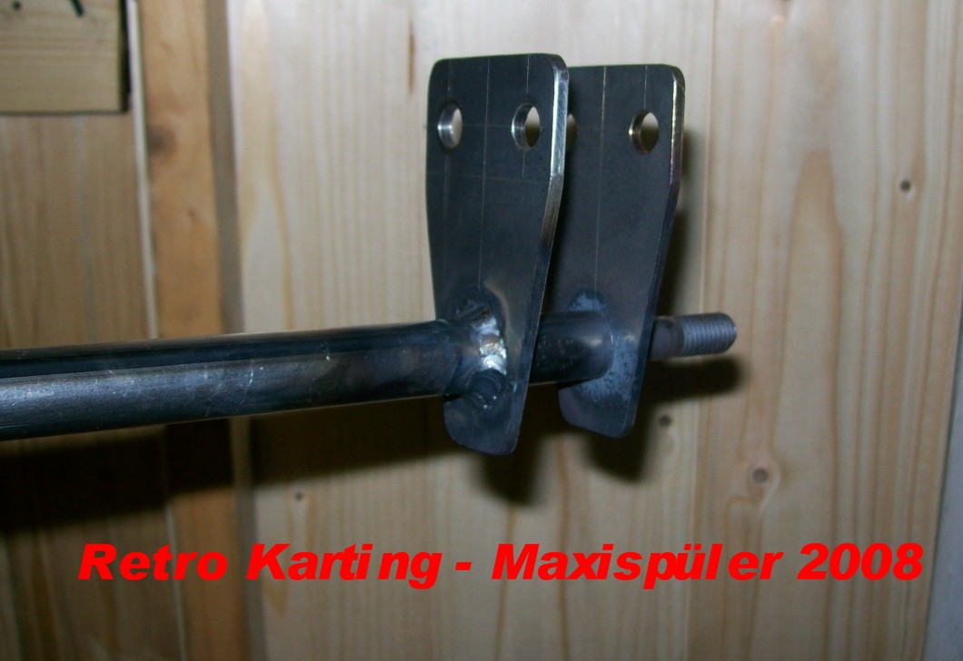

Jetzt habe ich begonnen die Lenkstange anzufertigen und die Halterungen für die Lagerung anzubringen.
- passt.jpg (122.91 KiB) 865 mal betrachtet
- endeLenkstange.jpg (92.31 KiB) 866 mal betrachtet
- Lenkstange.jpg (159.98 KiB) 888 mal betrachtet
- obereaufnahme.jpg (103.92 KiB) 869 mal betrachtet
- 000_0018.jpg (146.14 KiB) 884 mal betrachtet

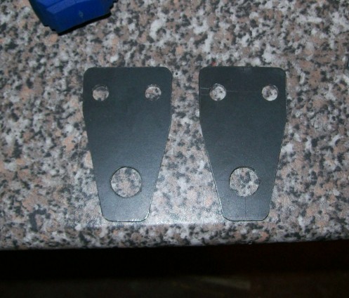

hier noch Bilder, von den Blechen für das Lenktrapetz.
- Lenkung.jpg (136.9 KiB) 881 mal betrachtet
- Lenktrapetz_Bleche.jpg (80.47 KiB) 858 mal betrachtet
- Lenktrapetz.jpg (131.8 KiB) 861 mal betrachtet

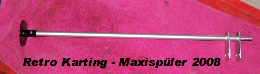

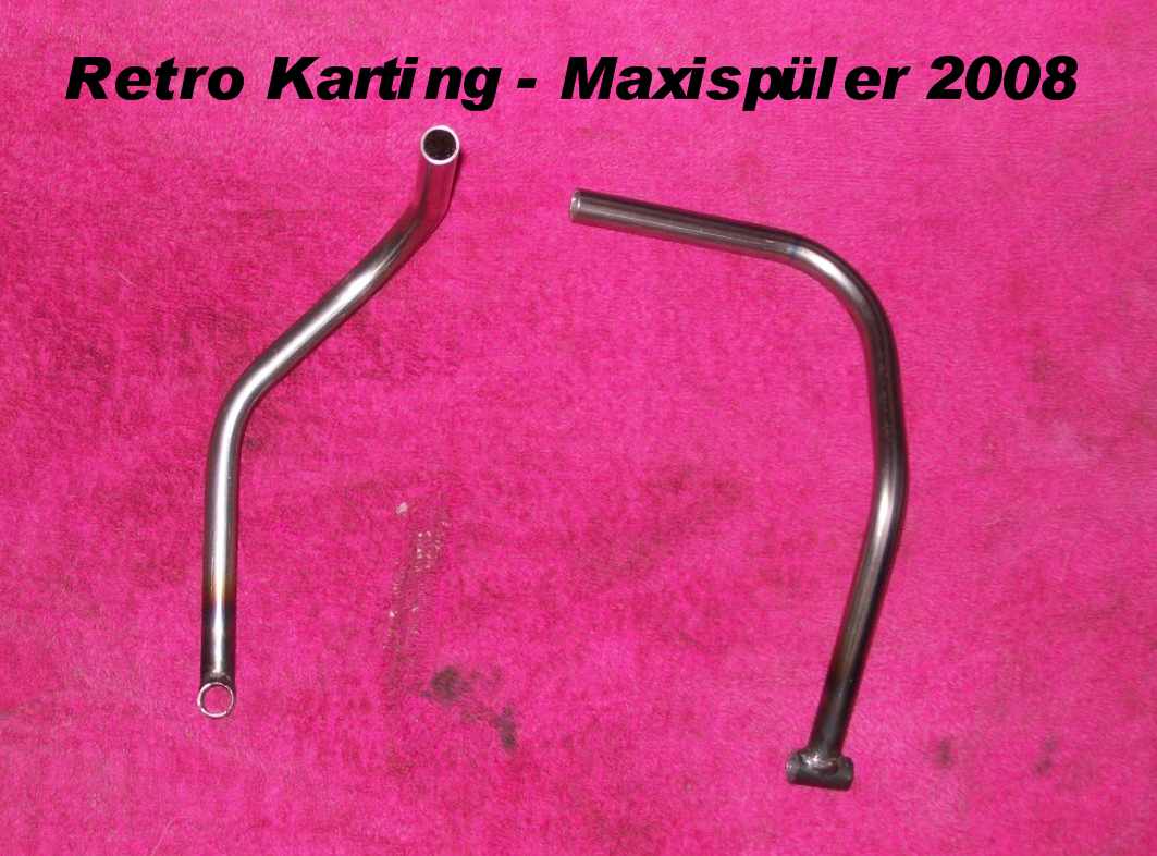

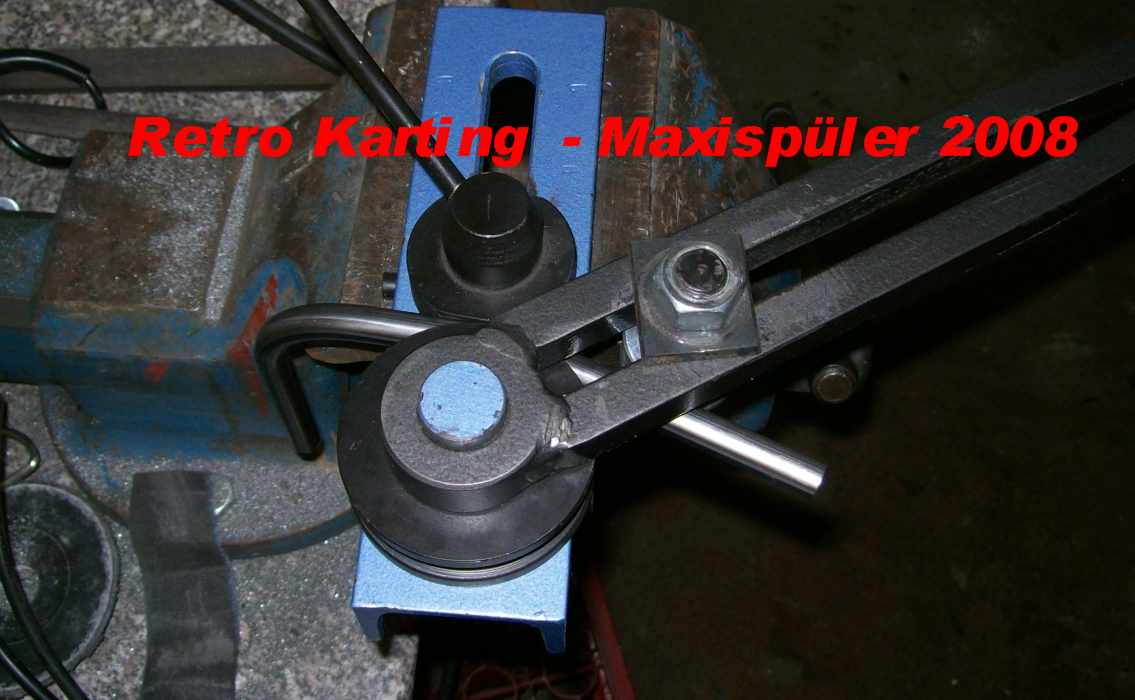

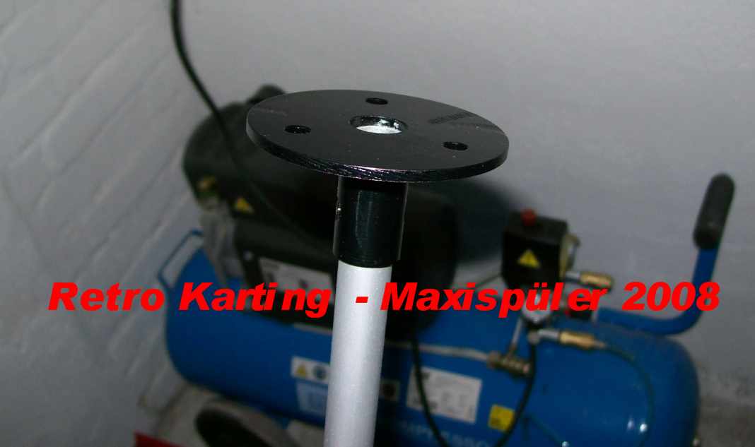

Die Lenkstange ist jetzt endlich komplett mit der selbst angefertigten Stahl Lenkradaufnahme. Sie wartet jetzt auf die Endmontage.
Heute habe ich angefangen Pedale zu biegen. Ist mir ganz gut gelungen. Es fehlen jetzt nur noch Kleinigkeiten w.z.b die Haltebleche für zum einhängen vom Gaszug,Feder etc. ...
