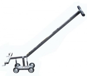

Hat jemanden eine Anschiebehilfe rum stehen die nicht mehr gebraucht wirt?

Bau Dir eine. Mach ich vieleicht auch bei Langeweile.
Haste Schweissgerät? Is doch keine Raketentechnik....son ding
Brauchst nur zwei gute Räder dafür. Ich würde wahrscheinlich Räder von ner Sackkarre nehmen. Vieleicht gehen auch 2 Bambini Vorderräder ganz gut. Obwohl immer noch sehr breit. So schmale wie möglich nehmen und stramm aufpumpen.

wir bauen uns dieser das ist einfach und wirkt!!

Das sieht ja garnicht mal so schlecht aus .
kommt das ding vom mond? (nur spass)
Das gestell für die Räder kommt mir ziemlich klobig vor , kann aber auch nur täuschen.
Ob es auch mit nur 2 Rädern funktioniert?

Denke nicht du musst schon 4 Räder haben um die Kraft zu verteilen das teil kostet 74.-
