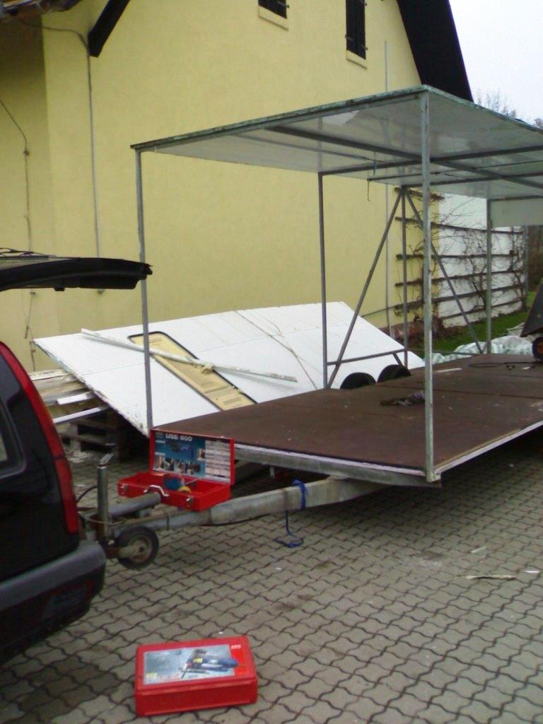

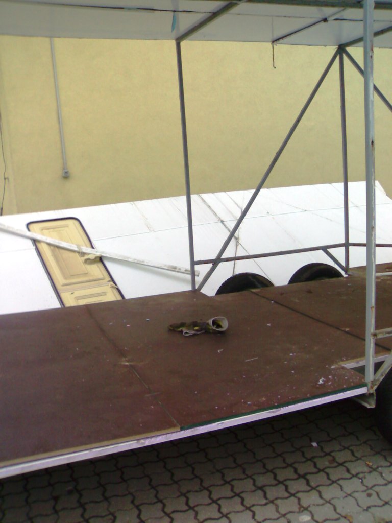

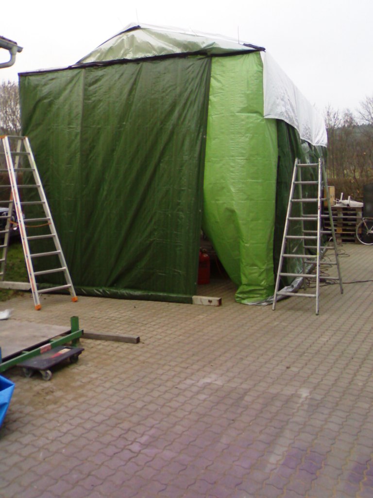

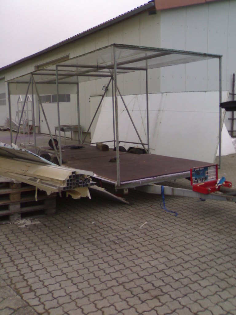

wollte nur mal ein paar bilder von der extra gebauten garage weil in der halle war kein platz mehr dann vom zerlegen des hängers wie seitenteile weg dach weg über neuen boden rein neues gestell geschweißt seitenteile und dach wieder drauf aber noch lange nicht fertig
heckklappe am freitag u radkästen hoffentlich am wochenende malsehen
dann noch elektrik wie seiten leuchten u rückleuchten
dann ab zum tüv
dann ab zum tüv

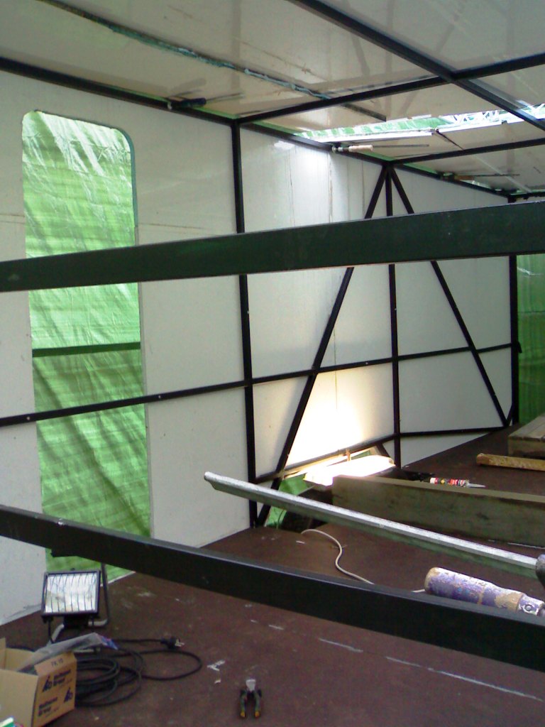

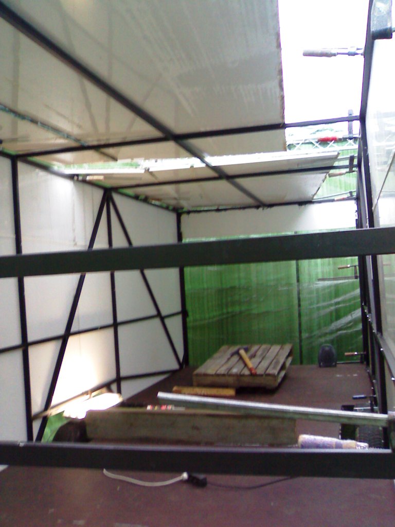

weiter gehts

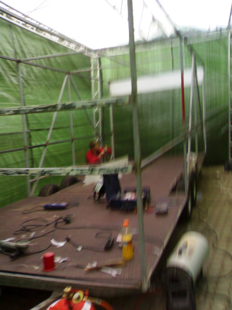

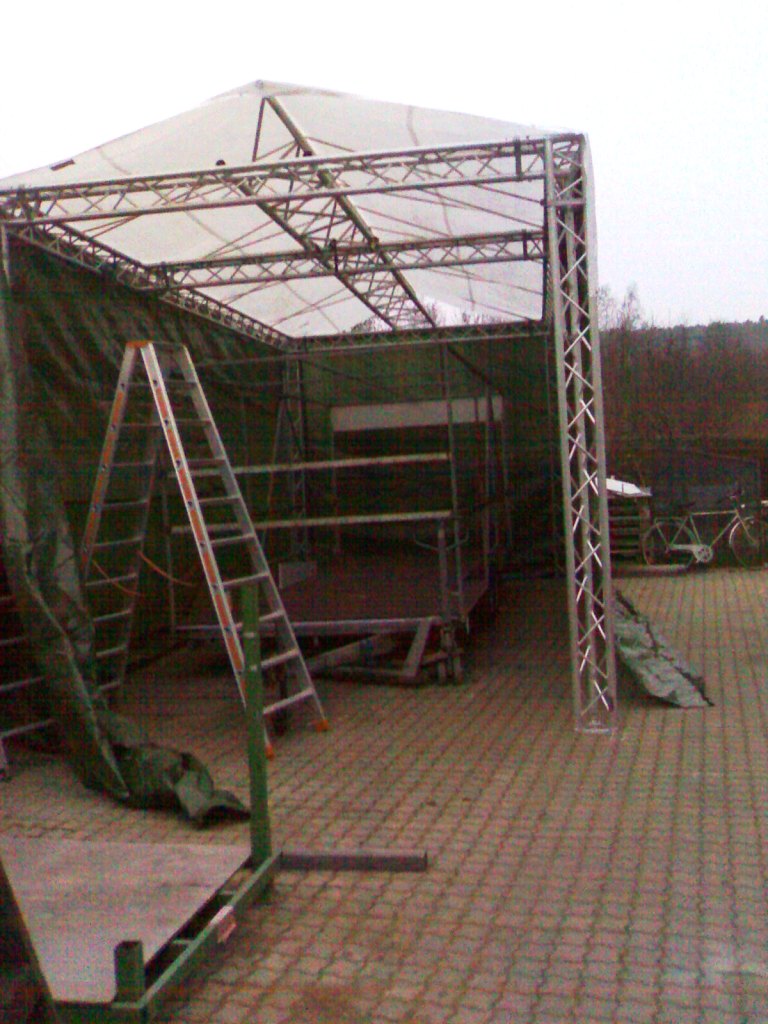

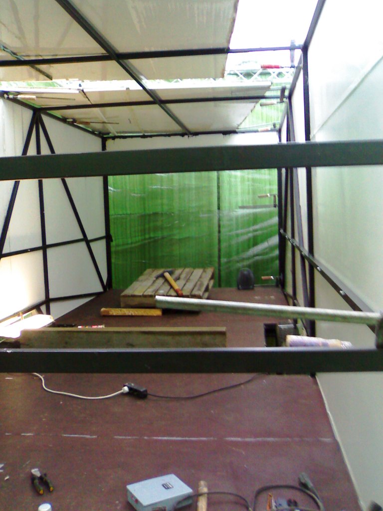

Habt ihr nen Metallbaubetrieb zu Hause?? Im Hintergrund deutet so manches drauf hin. Nettes Zelt--nimmst du das als Schrauberzelt immer mit?
War das ein ehemals Verkaufsanhänger oder mehr so Wohnwagen.
Was mich irritiert, ist im Verhältnis zur Höhe und Breite, das filigrane Gerippe!!!!
Vielleicht denke ich zu "stabil"
Sicher, die Platten (vernietet und geklebt) versteifen das Ganze.
Ein Eindruck ist, instabil!!!!
Vorne hast du schon Querstreben verbaut? Die waren in der gestrippten Version noch nicht drin. Und den verkleidest du nun mit 3mm Dibond.
Einwandig oder setzt du innen auch noch ne Platte drauf???
Boah- ich bin neugierig --was???
Da könnte ich so mitbauen!!!!!!
Bin mal gespannt, wenn er fertig ist.
Nacht.
Peter

ja wir haben eine messebau firma besser gesagt meiner mutter ihr lebensgefärte aber ich kann da natürlich immer darauf zurück greifen
tja das gestell ist ein 30er vierkannt rohr 3mm wandstärke das wir jetzt als geschlossenen käfig verschweißt haben ist durch die längs u querstreben sehr stabil
es war ein ehemaliger wohnwagen mit 8m etwas u 2 eintonnen achsen
übrigens die seitenteile u das dach sind 25mm sandwich platten aus dem wohnmobil bau nicht dibond das währe zu teuer aus bibond wird nur die heckklappe
der aufbau ist jetzt soweit fertig bis auf die heckklappe was ich bis jetzt sagen kann ist sehr stabil denn die seiten u das dach ist auch extra mit dem gestell verschraubt M6 schloßschrauben das verstärkt das ganze nochmal ist aufjedenfall ausreichend
und gerne kannst du mit bauen sind über jede hilfreiche hand dankbar
