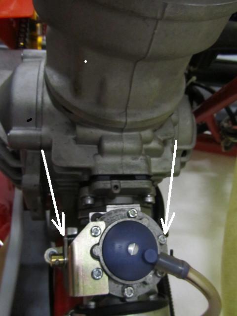

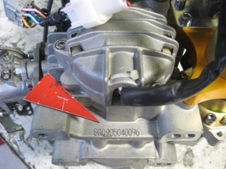

Mm ich hab mal ein paar Bilder gemacht, vielleicht helfen die dir/ euch weiter bzw. kannst du mir sagen wie und wo ich die Nummer finde?
Und wenn ich ein problematisches Pleuel habe? Kann ich so was selber austauschen oder woher bekomme ich denn überhaupt ein passendes aktuelles?

Motornummer sitzt meist dort, wo man bedenkenlos mit Schlageisen drauf hauen kann. :D Also ganz unten am Gehäuse, wo der Motor auf den Bock geschraubt ist.
Pleuel wechseln als Laie.....eher nicht. Du brauchst eine hydr. Presse min 20t.
Matritzen , jeder Menge Erfahrung darin und danach muss die KW gerichtet werden auf Rundlauf.

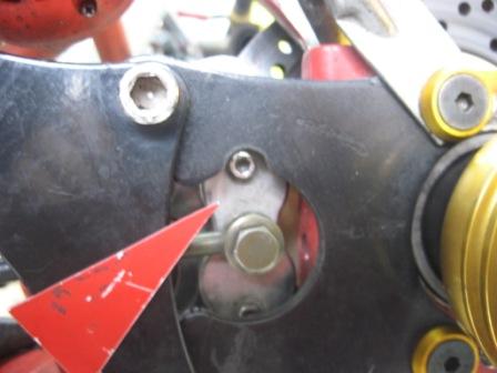

Die Motornummer ist etwas versteckt durch den Motorbock, anhand des Fotos sollte Stefan sie aber finden . Beginnt die Motornummer mit SQ09 ist das neue Pleuel verbaut . Bei SQ08 kann noch das alte drinn sein..
Ein neuer Pleuelsatz von SQ kostet 102€ inkl Lager und Anlaufscheiben. Das Leopleuel passt natürlich auch und ist ohne Frage noch besser.

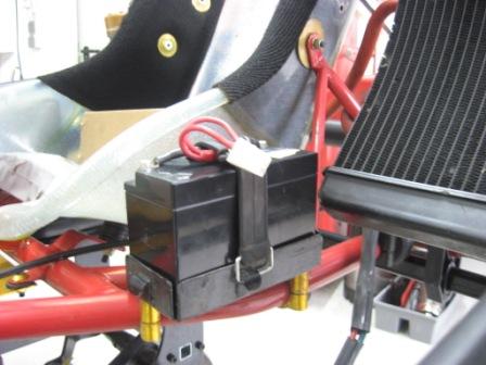

Die Cheetah Zündung ist wie beim Rotax Batterieabhängig.
Daher Batterie defekt = Motor aus . Wir hatten deswegen die Batterien von hinten zur Seite gesetzt um Zellenschlüsse zu vermeiden .

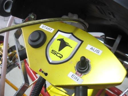

Der Ein/Ausschalter sollte durch die neuere Version ersetzt werden da der spanische Modellbauschalter durch fehlkontakte die CDI killt .

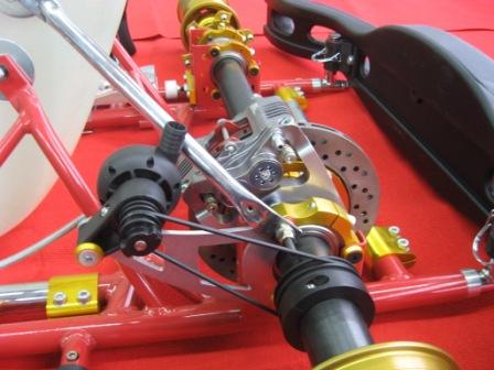

Das Problem mit der Origanalbremse sind zum einen zu starke Rückzugsfedern (entweder die originalen kürzen oder weicherer verwenden) und das etwas komplizierte Entlüften der Anlage (ab Werk ist meißtens noch Luft drinn)
Man muss sich zum Entlüften erst einmal einen Zugang zur Entlüftungsschraube in die Halteplatte fräsen und braucht ein Entlüftungsgerät mit einem passenden Adapter . (bieten wir auch an)
Außerdem sollte man die Bremsbeläge nicht zu weit runter fahren .

Und dann, dank Dominique Motornummer gefunden und Juhuu! :tongue: :tongue: :tongue:
Ja und Sitz musste ich ja eh ausbauen, möchte ihn noch ein bisschen weiten...
So dann ist das mit dem Pleuel ja schon mal in sicheren Tüchern denke ich
Dann hab ich noch ne Nummer gefunden...
Kann man damit auch was anfangen? Gibt es noch weitere Verbesserungen von der 08er zur 09er Version? Kann man etwa daraus den ungefähren Produktionszeitraum ersehen?
Dann zum Schalter:
so was?
http://www.conrad.biz/ce/de/product/701 ... 0&ref=list
oder so was?
http://www.amazon.de/Pilot-LA_45583-Sch ... 410&sr=8-5
