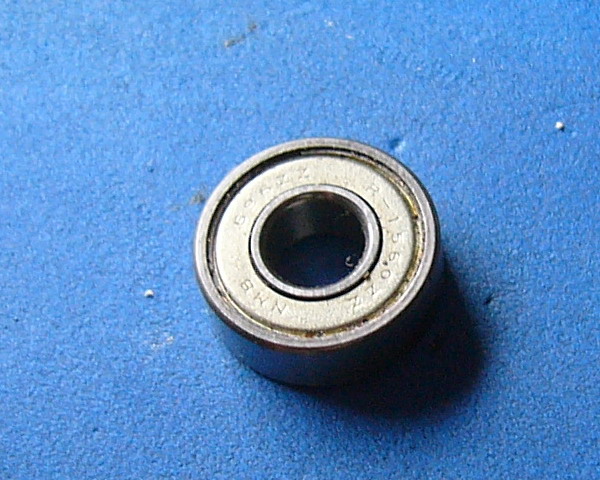

Habe 2 so kleine Lager.........5,8 innen und 15,8 aussen......
das ist das Kleinste was ich gefunden hab an Lagern.
