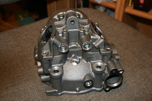

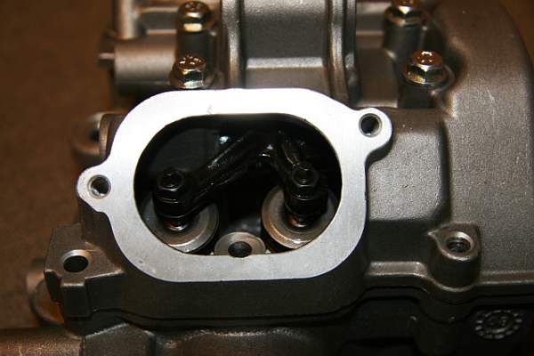

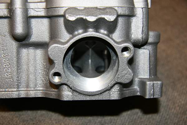

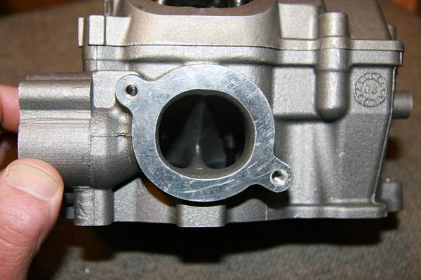

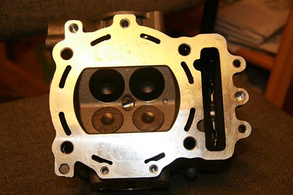

Hier was zum Appetit holen das ist der eine von zweien
Daten des Motors 640ccm V2 wassergekühlt mit 6 Gang oder mit Automatik noch nicht Spruchreif ist sehr Kompackt und leicht soll ewentuel auch mit Turbo
ausgestattet werden deswegen habe ich in, soll mir darüber Gedanken machen
Gruß Dynospeed
Gruß Dynospeed
