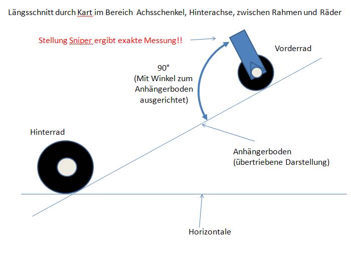

in den Bildern habe ich meine Frage noch mal grafisch dargestellt.
Meiner Meinung nach müsste eine Ausrichtung des Sniper mit dem Winkel zum tatsächlichen Boden (Kartaufstandsfläche) funktionieren.
Da ich mit Fahrer im Sitz messen möchte benötige ich eine ebene Fläche, wäre auf der Bahn, wie bereits geschrieben, unser Anhänger.
Horizontal, vorne zu hinten, könnte ja auch mit Wasserwaage über das Stützrad ausgerichtet werden. Aber ich denke durch diese Zwischenschritte kommt immer mehr Ungenauigkeit durch Ablesen hinein.
Wasserwaage am Anhängerboden, Wasserwaage des Sniper, mit dem Winkel am Boden ausgerichtet scheint mir reproduzierbarer zu sein?

Zu deinen Abbildungen; Abbilding 1 zeigt das Problem und die Abbildung 2 zeigt nicht die Lösung des Problems :)
Wie willst du die Laser so ins Wasser stellen? Die Fläche auf dem das Kart steht muss waagerecht sein. So haben die Reifenaufstandsflächen die gleiche Höhe.
Ich habe gerade kurz gemessen. Wenn ich das Kart vorne um 5 Zentimeter anhebe, dann werden je Seite aus 2mm Nachspur 1mm Vorspur.
Ohne vernüftige Ausrichtung brauche ich also nicht messen. Weder mit dem Laser noch mit den Scheiben.
Bei belastetem Kart ändern sich Spur und Sturz.
Schröder

ich teile Deine Meinung. Anstatt die Laser mit der Libelle einzurichten, einen Winkel zu benutzen führt zu identischem relativen Ergebnis.
Die Wasserwaage macht ja nichts anderes, als Radius und Tangente anzuzeigen, also einen 90 Grad Winkel.
@Schröder
probier das doch bitte mal aus. 1) alles auslosten und vermessen.
2) nichts verändern und Kartwagen vorne etwas unterlegen.
Solange Du die Laser nicht nach der Wasserwaage nachjustierst, sind die Ablesewerte identisch und auch zur geneigten Fläche in Relation gleich.

Du legst du den Winkel auf dem Anhängerboden an und stellst den Laser so lotrecht?
Theoretisch geht das. Aber durch verschiedene Höhen an der HA/VA läuft der gesamte Rahmen nicht paralell zum Kartboden. Also ergeben sich Messfehler durch die Hinterachshöhe. Mit deinem Winkel misst du den 90° Winkel des gesamten Chassis zum Untergrund. Aber das ist doch nicht gewollt. Gewollt ist doch nur, dass der Laser lotrecht auf dem Achsschenkel ausgerichtet ist.
Und natürlich bleiben die Messwerte identisch, wenn ich nichts verändere und das Kart anhebe.
Und jetzt? Es geht doch darum, die echten Werte zu messen. Und das geht nun einmal nur, wenn das Kart waagerecht steht.
Da kannst du Winkel bis zum Schwarzwerden anlegen und dir über Radius und Tangente Gedanken machen. Auf einer schiefen Ebene schaffst du es, dass beide Seiten gleich gut verstellt sind.

Eigentlich ist doch nicht der Rahmen des Chassis maßgebend sondern die die Aufstandebene der Räder und somit die die Messung rechtwinklig zur Fahrbahn, oder?
