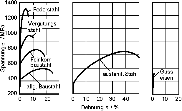

Welche Achse fürs CRG Road Rebel
Da hab ich was angefangen...
Ja, Rabbit. So ist es.
Guck mal hier...So wird sowas gemessen, bzw, geprüft:
http://de.wikipedia.org/wiki/Spannungs- ... s-Diagramm
Die Steigung der Geraden, ganz am Anfang in so einem Diagramm ist das E-Modul. Die ist für das Federn verantwortlich. Deshalb ist ein anderes Wort für E-Modul...Federrate..
Bei Gummi wäre der Graph ganz flach. Bei Beton ganz steil.
Und jetzt guck mal im Folgenden - diese Steigung ist bei allen Stählen gleich....Es ändert sich nur die Länge der Geraden, nicht die Steigung.
Hm... Verarschen die uns dann ?
Nein. Da gibt es noch mehr, aber ab jetzt muss jeder selbst den Weg finden.
- Spannung_Dehhungs_verschiedene_Werkstoffe.gif (9.37 KiB) 915 mal betrachtet
