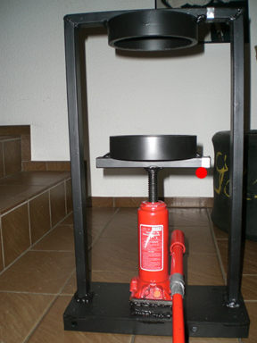

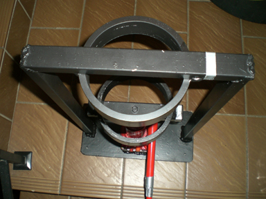

Mal auf die Schnelle zwei Bilder von unserem selbstgebastelten Abdrücker.
Wer mag, kann sich gerne per PN melden.
Metall kann man sich z.B. beim Schrotthändler besorgen, den Wagenheber über e-bay (keine 10 EUR) , und ich denke, man kennt immer jemanden, der ein Schweißgerät hat.
Sowas in Verbindung mit dem Hogen ist für uns die ideale Lösung.
Über das Gewicht reden wir aber bitte nicht
:rolleyes:
- Abdrücker 2.jpg (110.99 KiB) 1969 mal betrachtet
- Abdrücker 1.jpg (96.35 KiB) 2059 mal betrachtet

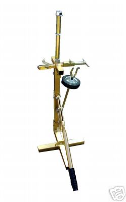

hier ein super geraet aus italien
mann kann abdrucken demontieren und pneu montieren
preis 99 euro plus versand
- d183_1.jpg (8.24 KiB) 1996 mal betrachtet
