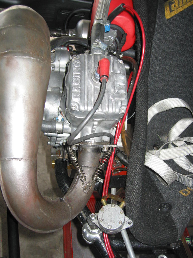

so schaut das dingelchen aus. Das mit den 50 Stunden ist ein
Märchen erster güte. Denn wenn ich einen Cross Motor auf Leistung
trimme, hat er auch nur mehr die Haltbarkeit eines Kart Motors. Die
EierlegendeWollMilchSau gibt es nicht.
