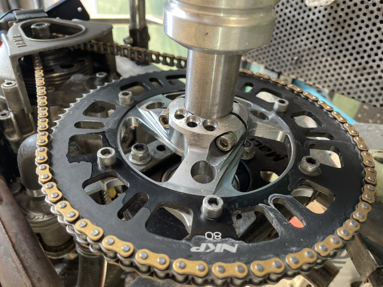

Ich habe nun jemanden gefunden der für mich den Kettenspray (Öl) mixt und abfüllt.
Das Kettenspray letzte Woche getestet, neuer Antriebssatz, 50min Fahrzeit, Kette nach jedem Stint geschmiert.
Antriebssatz hat keinen ungewöhnlichen Verschleiss und die Verschmutzung der umliegenden Bauteile minimal (siehe Fotos). Das nächste mal werde ich probieren jeden zweiten Stint zu schmieren.
Bei Interesse bitte PN, ich kann dann eine grössere Menge bestellen...
