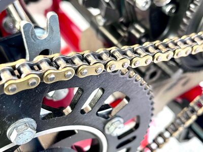

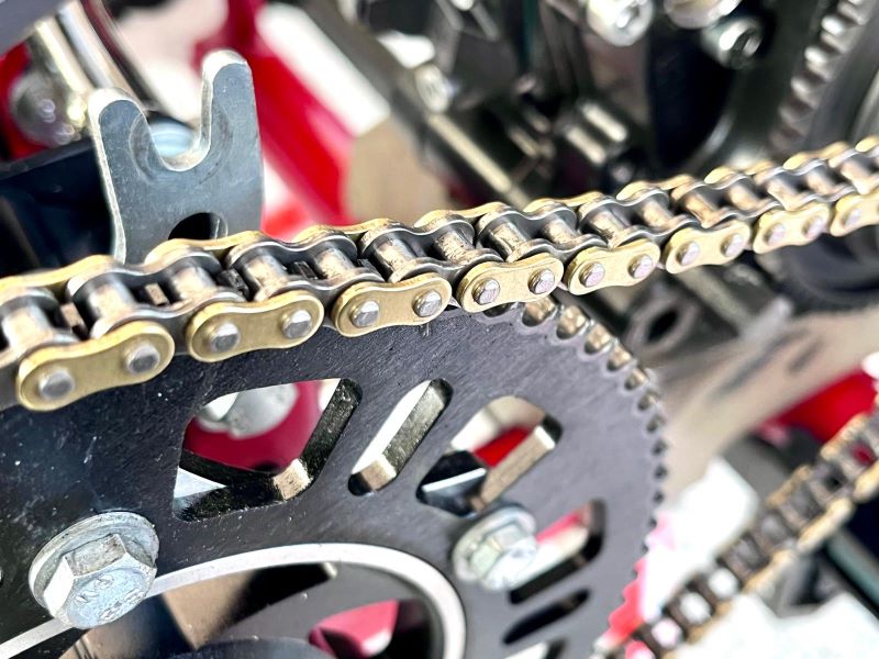

So, habe alles jetzt komplett gereinigt, entfettet und das Drylube von Würth aufgetragen.
Habe das zusätzliche Kettenöl aber erst mal weggelassen.
Erstaunlich ist, dass wenn ich den Motor nach dem Start wieder ausschalte wie lange die Achse nachläuft.
Das war vorher bei weitem nicht so.
Denke werde das am Samstag mal in Kerpen testen.

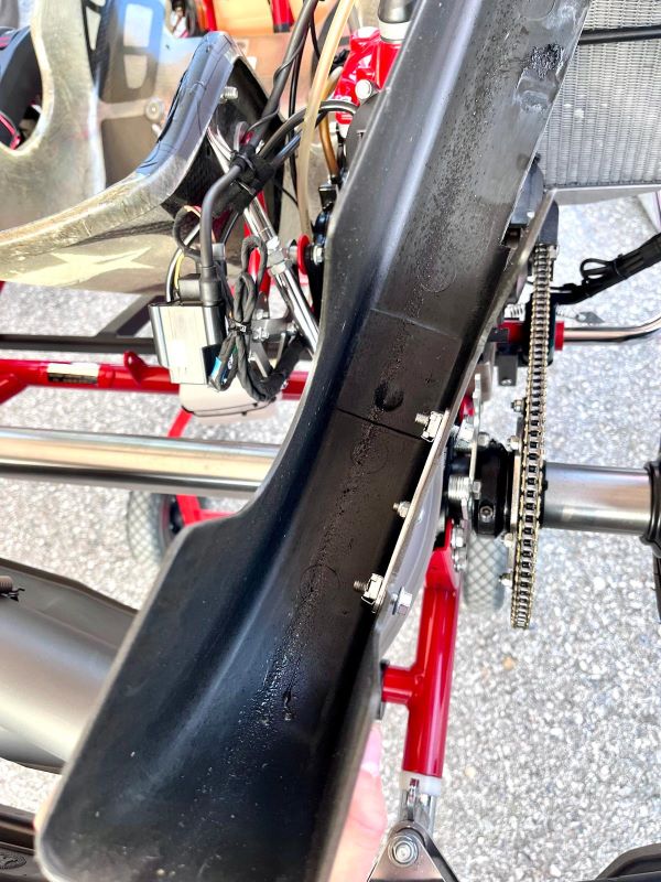

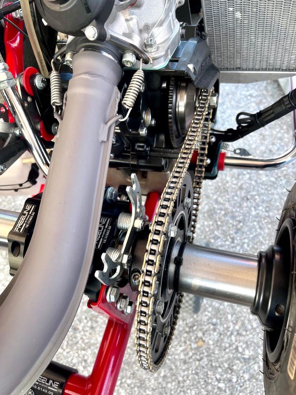

Ich habe nun jemanden gefunden der für mich den Kettenspray (Öl) mixt und abfüllt.
Das Kettenspray letzte Woche getestet, neuer Antriebssatz, 50min Fahrzeit, Kette nach jedem Stint geschmiert.
Antriebssatz hat keinen ungewöhnlichen Verschleiss und die Verschmutzung der umliegenden Bauteile minimal (siehe Fotos). Das nächste mal werde ich probieren jeden zweiten Stint zu schmieren.
Bei Interesse bitte PN, ich kann dann eine grössere Menge bestellen...
