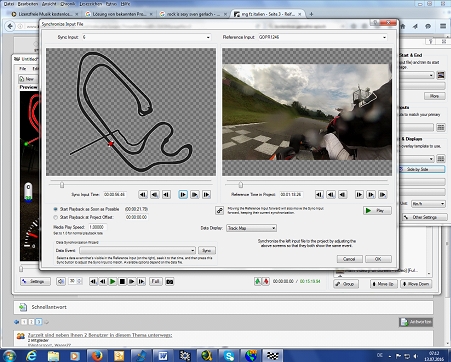

Hat jemand so etwas schon gesehen und dafür eine Erklärung? Ist dies das Mychron5 oder RaceRender (was bei mir sehr gut funtkioniert nur sehr lagsam beim Rendering ist).

Wie importierst du denn die GPS Dateien in Race Render? Ich bekomme die nicht da rein
sjoerns
Beiträge: 204
Registriert: 10.02.2012, 12:26
Wohnort: Ludwigshafen am Rhein
Mychron 5 FAQ
Beitrag von sjoerns »
Die Daten hast du korrekt exportiert aus Race Studio? Beim einlesen in Race Rendere musst du ganz am Anfag sagen dass Du Ein Video mit Telemetrie erzeugen willst.Ich glaube das Bild unten Links...dann wird die auf der nächsten Seite angebteon das Video UND die Telemtriedaten einzulesen. Exportiere aus Race Studio heraus ALLE Daten der Telemetrie. Im Race Rendere wählst du dann welche angezeigt werden sollen. gruß sjoerns
