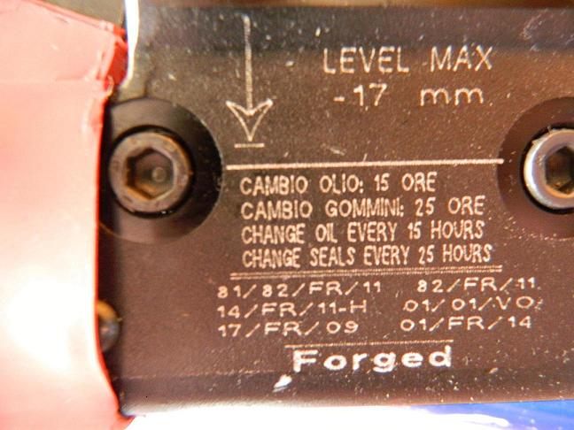

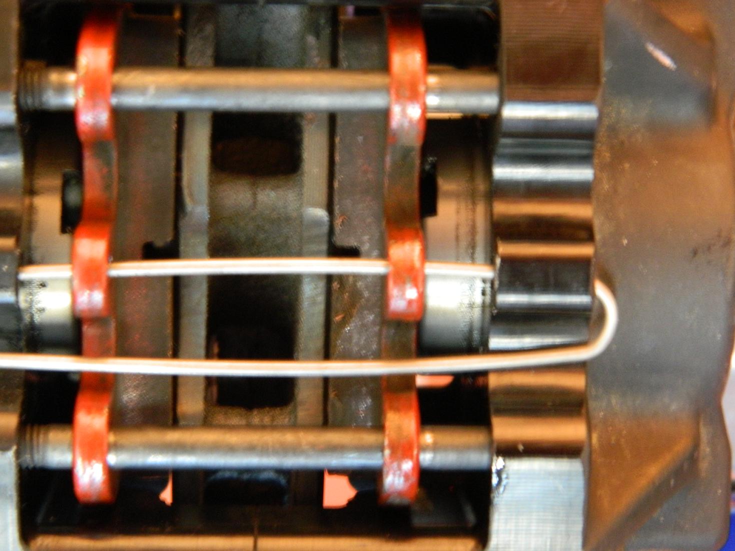

Habe mal ein Bild vom Hauptbremszylinder gemacht und eines von den Kolben/Bremsbacken.
Auf dem Hauptbremszylinder ist eine durchgezogene Weiße Linie, die meiner Meinung nach den Boden des Hauptbremszylinders darstellen soll von innen.
Und das ist noch die Linie Level Max zusehen. Demnach würde der Bremsflüssigkeitstand noch nichtmal 5mm betragen im Hauptbremszylinder.
Dieser Stand müsste doch nun gelten wenn die Kolben ausgefahren sind. Sonst wenn der Stand bei zurückgedrückten Kolben gilt, wäre der bei ausgefahrenen Kolben ja leer.
Und was soll diese -17mm bedeuten ?
