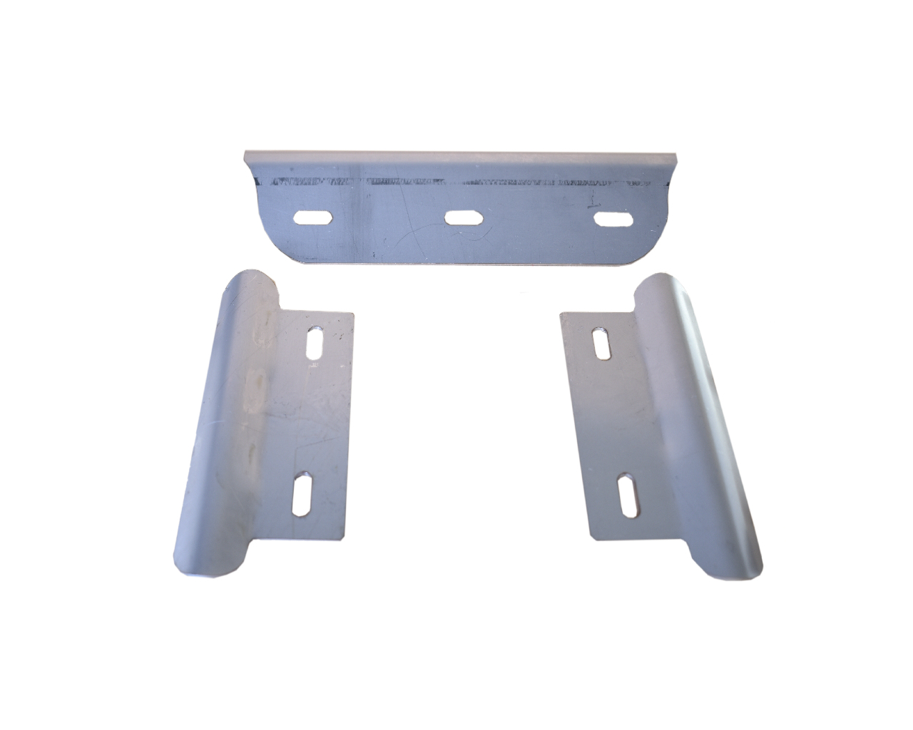

Hat hier jemand mit diesen Rahmenschonern von Greyhound schon Erfahrung gesammelt ?
Ich habe mir die mal zum probieren bestellt.

Moin, wo hast Du die bestellt? Kenne die Greyhound nur ohne Löcher in GFK.
Ich bin damit nicht glücklich geworden weil die so flach sind. Hätte zum verschrauben viel unterbauen müssen. Hängt natürlich vom Chassis ab.
Ich verwende diese hier von Stone, haben sehr viel "Umgriff" um das Rahmenrohr.
rahmenschutz-4er-set-inkl-befestigungsmaterial_200x200@2x.jpg[/email]]stone-rahmenschutz-4er-set-inkl-befestigungsmaterial_200x200@2x.jpg
Im Birel-Kartshop gibt es auch sehr einfach zu montierende Ringe die nur um den Rahmen geklemmt werden. Da musst Du das Bodenblech nicht anbohren.

Bestellt bei Keep-Racing
https://www.keep-racing.de/bodywork/auf ... 7210_11591
Sind dort neu im Sortiment. Werde dann mal berichten wenn ich sie verbaue. :thumbup:
