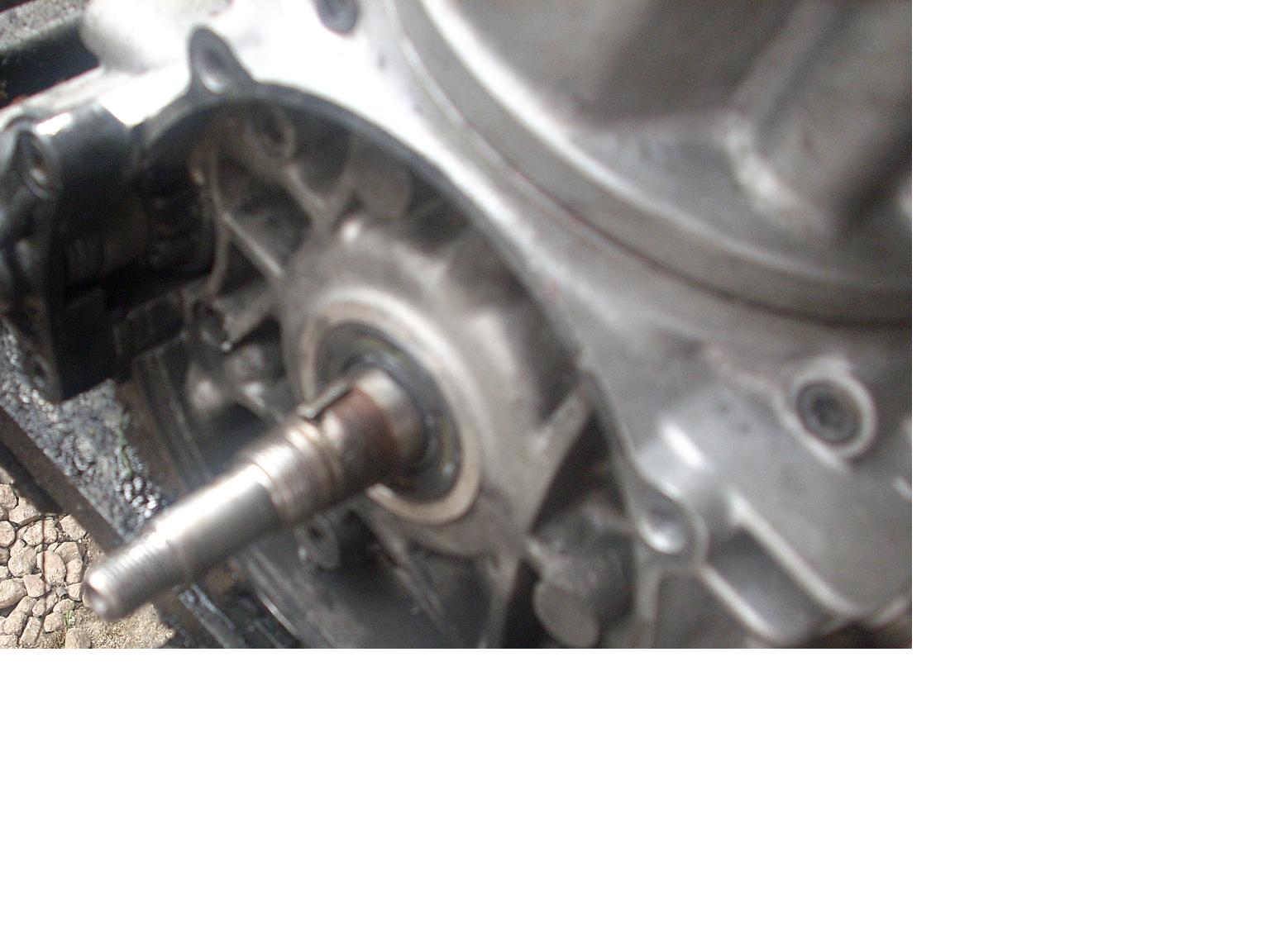

habe die Kupplung abgezogen.
Also richtig doll geknallt hat es nicht, hat Knack gemacht und los war sie.
Habe ne gute und ne schlechte Nachricht.
Gut ist, der Halbmondkeil ist ganz.
Schlecht ist, die KW hat trotzdem Fresser.
Wie kann das sein? Keil ist heile, KW hat Fresser ????
Das kann doch nicht von der letzten Fahrt kommen !?!?!?!?!
