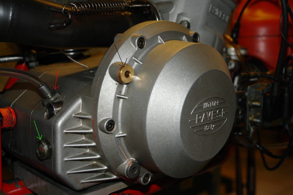

Pavesi
also nochmal :
- Grüner Pfeil = guckloch fürs getriebe
- Roter Pfeil = einlass für getriebeöl / überlauf
- Schwarzer Pfeil = einlass für Kupplungsöl
- Orangener Pfeil = Kontrollschraube für Kupplungsöl
Getriebeöl zB.: Elf Lub HTX 740 ( halbes bis dreiviertel Schauglas voll )
Kupplung zB.: Shell Advance Transmission ( halbes bis dreiviertel Schauglas voll )
oder???
oder???
- pavesi motor 003_1.jpg (138.81 KiB) 802 mal betrachtet
- Kartomatic
- Beiträge: 2057
- Wohnort: Massing
Pavesi
Die Pfeilangaben stimmen schon, habe aber bei der Kupplung immer die angegebene Menge eingefüllt, ich habe nie konrolliert, nur alle paar Monate mal gewechselt.Original von Kartomatic
Hier findest du Füllmengen und anderes: http://www.motoripavesi.it/english/lame ... carb30.htm
Wieso hast du 2 Schaugläser??? Mach mal ein Bild vom Motor, am besten wo man die Gläser sieht. An meinem Pavesi war nur eins, und das war fürs Getriebeöl. Beim Kupplungsöl is normal keins. Da wo der Entlüftungsschlauch vom Motor raus geht, kommt das Getriebeöl (200Gramm!!)rein. Ich habe aber immer soviel Öl ins Getriebe gekippt, so das das Schauglas dreiviertel bedeckt war.
Außen am großen Deckel (Kupplungsdeckel) kommt folglich das Kupplungsöl (180Gramm) rein.
Wenn du nur Hobby fährst, dann in die Kupplung und ins Getriebe normales Motorradgetriebeöl (für Naßkupplung z.B. Shell Advance in der blauen Flasche) reinkippen, mit diesem Öl hält die Kupplung ewig, jedoch muß der Motor warm sein, damit sie trennt, das is der einzige Wermutstropfen. Hatte ich bei mir immer so, ohne ein klitzekleines Problem mit Getriebe und Kupplung.
Füllmengen stehen alle in dem Link, wo wieviel reinkommt, mußte nur umrechnen, da die Mengen in Gramm angegeben sind.
Mein Fazit zum Pavesi: Top Hobbymotor und absolut nicht kleinzukriegen. Kupplung hält bei "artgerechter" Handhabung ewig. Ich hatte niemals einen defekt an diesem Motor. Würde mir sofort wieder nen Pavesi holen!!
Getriebeöl mußte ich ab und an mal bissl nachfüllen, dafür haste ja das Schauglas.
Du kannst aber in beides (Getriebe und Kupplung) auch ATF Dexron 3 reinkippen, geht genau so, und geht auch nix kaputt, nur wechseln sollteste öfter, und da das Schleppmoment des Öles geringer ist, trennt die Kupplung eher (also auch bei nicht ganz warmen Motor).
