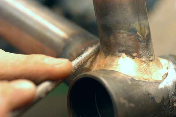

Hat das schon mal einer probiert?
Zum Löten benutzte ich Silberlot mit einem 40%igen Silberanteil. Das passende Flussmittel stammt von Castolin. Die Vorteile des Lötens liegen in der recht problemlosen Verarbeitung und der niedrigen Arbeitstemperatur von 610°C – 640°C. Sie bleibt immer unter der so genannten GSK Linie von 723°C. Oberhalb dieser Temperatur verändert sich die Gefügestruktur des Stahls und er verliert an Festigkeit. Außerdem bekommt man durch das Filet-Brazing fließende Rohrübergänge.
Gruß Franz
Gruß Franz
