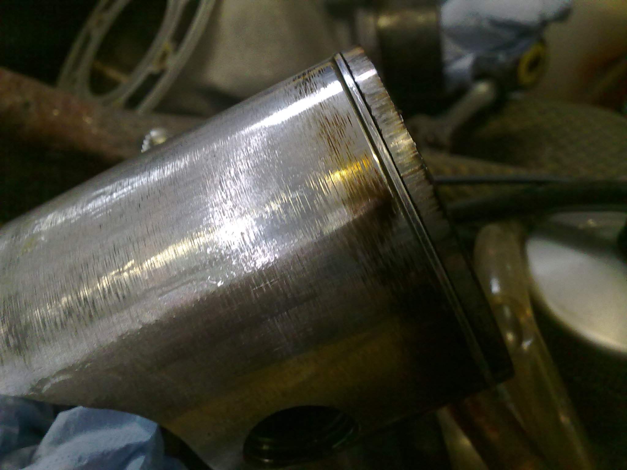

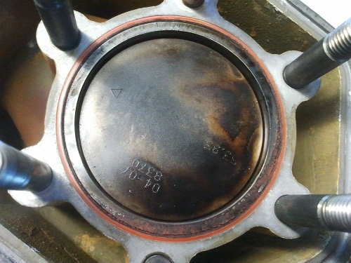

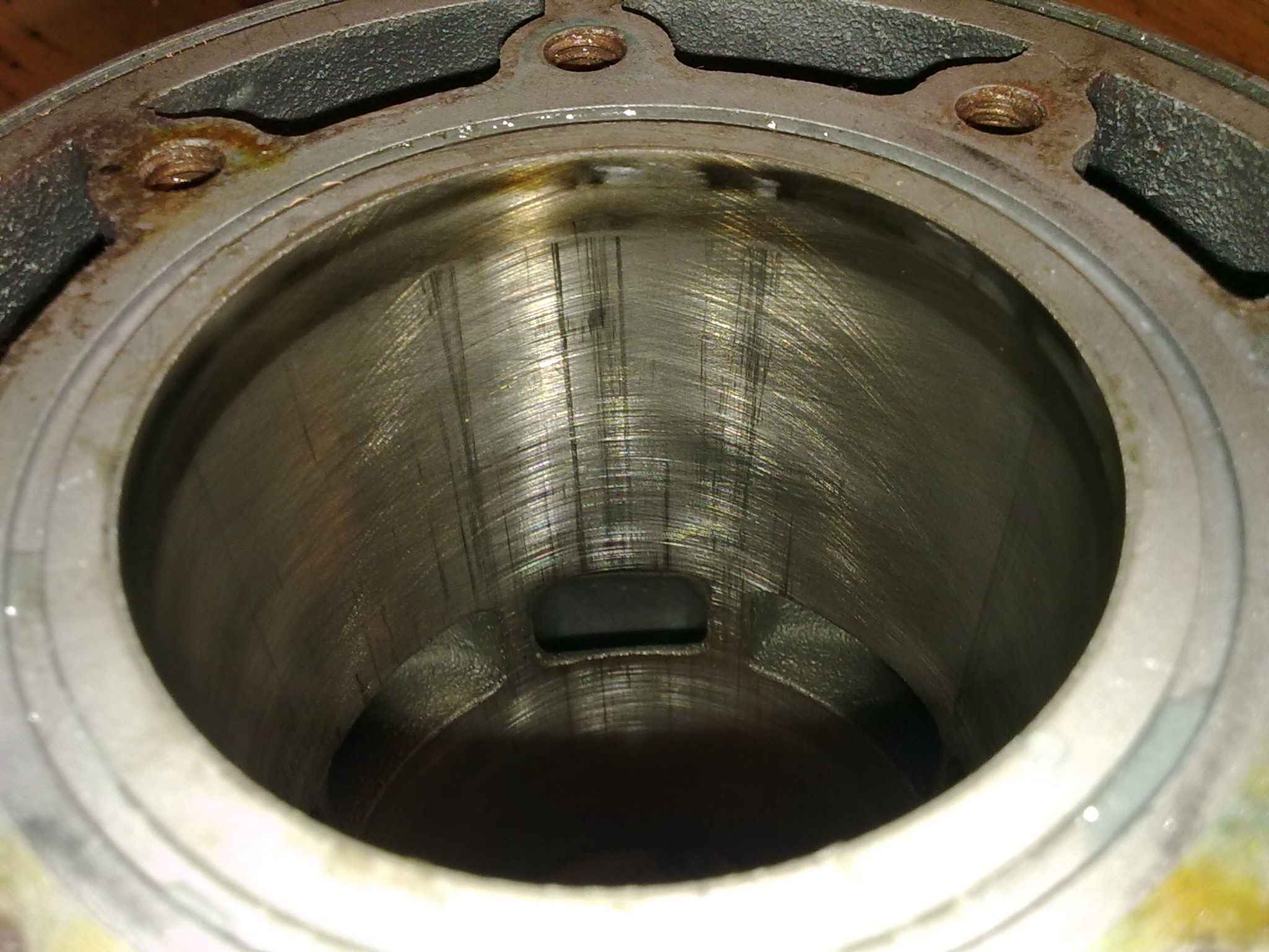

Kolbenbild
Hi Leute,
Habe vor am Wochenede nochmal ne Runde mit meinem Schaltkart zu drehen. Hab dann gestern mal das Kart durchgecheckt. Vorsichtshalber habe ich mal den Zylinder runtergenommen um den Kolben zu kontrollieren.
Der Motor wurde anfang dieses Sommers revidiert und hat jetzt ungefähr 2,5- 3 Betriebsstunden gelaufen. Bei dem Motor handelt es sich um einen Maxter MX125-04 ( Schon etwas älter von 2004 ).
Der Kolben ist oben komplett schwarz, sieht beinahe wie eine lackierung aus. Über dem Kolbenring sind ebenfalls Ablagerungen, die ich erst als Riefen wargenommen habe. Diese konnte ich aber entfernen. Ebenso wie auf der Zylinderlaufbahn.
Hier meine Abstimmung:
K28 / DQ270 / Nadel Mitte /
Emulsionsrohr 53 LL 60
Hauptdüse müsste 158 gewesen sein ( war das letzte mal vor 2 Monaten fahren )
Mir kam die Abstimmung auf jeden fall recht fett vor.
Der Motor hat genau 14000 Umdrehungen gemacht.
Hänge euch noch Bilder vom Kolben und Zylinder mit an.
Rückstände sind nun aber alle entfernt.
MfG Carsten
MfG Carsten

RE: Kolbenbild
Auf den ersten Blick sieht die Laufbuchse ordentlich aus. Die feinen Riefen lassen sich nicht ganz vermeiden. Sind aber sicherlich nicht zu "fühlen".
Beim Kolben muss ich passen, aber er schaut aus, als ob das Kolbenhemd mit einer Drahtbürste gesäubert worden ist.
Kolbenboden ist schwarz? Ja, möglich in Abhängigkeit vom Öl und der Bedüsung. Nur schwarz ist eher kein Problem. Wenn sich die Ölkohle dick auflagert und/oder der Ring verklebt, dann wird es Zeit zur Korrektur.
Kolbenbild ?????
Kolben hab ich direkt so fotografiert als ich den Zylinder runtergenommen habe. Der Kolbenring war auch nicht mehr so leichtgängig wie es sein sollte. Habs jetzt mal sauber gemacht und sitzt auch wieder so wie es sich gehört.
Spürbare Ablagerungen waren nicht auf dem Kolben. Nur stark gefärbt.
Hab die letzen beiden male das Shell Racing M gefahren ( 1:25 Mischung ).
Kann es daran liegen?

Ja, Shell M russt mehr als z.B. das Shell X.
Kolbenbild ?????
also ich würde sagen, der kolben muss raus.
die kante oberhalb des rings, also der feuersteg ist zum kolbenboden hin sehr "scharf", was die vorstufe zum "nagen" ist. also ich würde den kolbne rausmachen und etwas mehr spaltmaß fahren, denn nach 3 stunden darf ein kolben so nicht aussehen, ausser man fährt nen größeren vergaser oder so.
mfg
karkar
mfg
karkar
