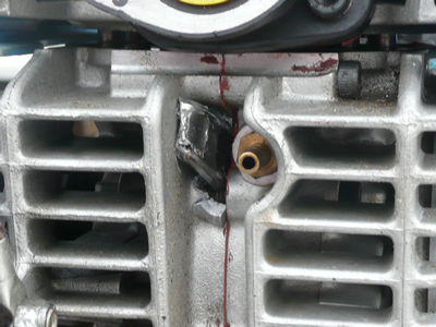

Hallochen nochmals,
so sah dann der Motorblock von innen und außen aus.
Anmerkung:
Es war keine Frühzündung, sondern ein "etwas" übertriebenes Tuning.
Das bearbeitete Pleuel ist gebrochen und kam dann an der Seite des Motorblocks wieder raus.
Anmerkung:

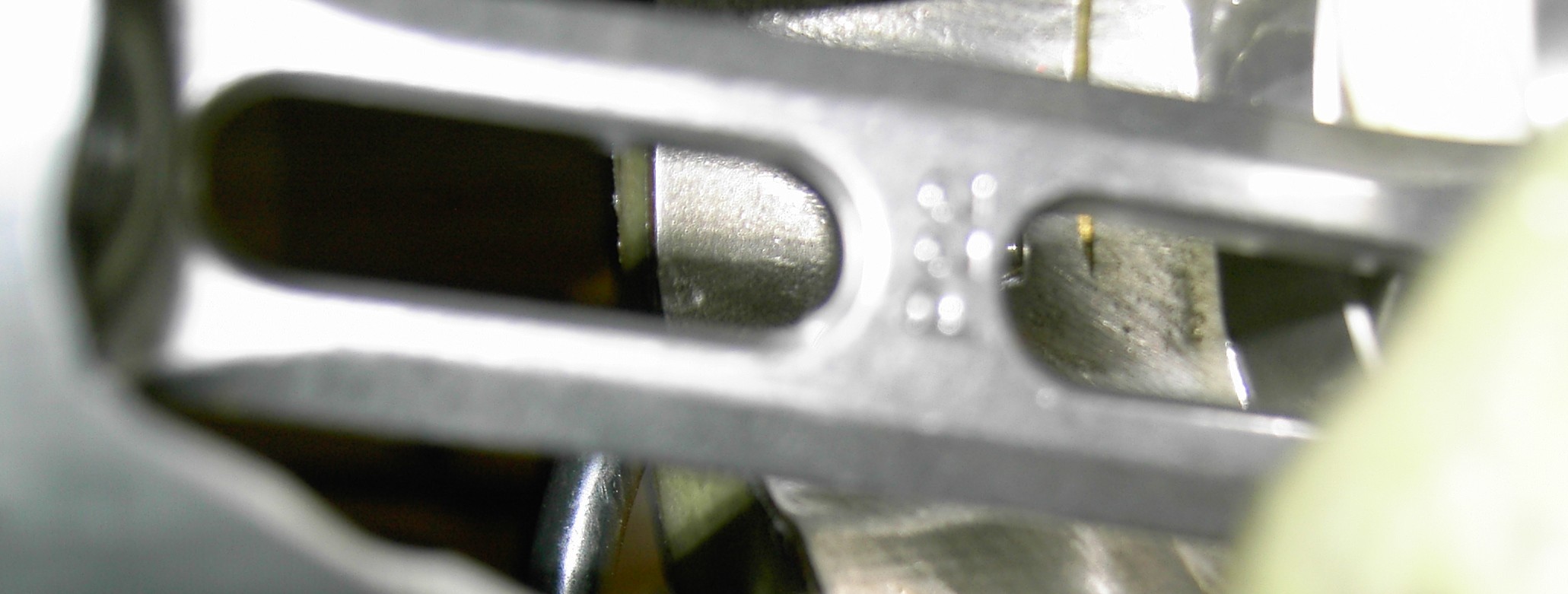

tja,dann lass uns doch mal raten!!!
du hast versucht aus nem normalen pleul so ein pleul zu machen,oder?!
mfg karkar
mfg karkar

Hallo Karkar,
also deine Form des Pleuels gefällt mir.
Aber so extrem hat es der Tuner nicht gemacht.
Der Motor drehte, wie hier schon mal erwähnt durch das Bearbeiten des Pleuels und des Kolben richtig hoch ( ca. 18TU/min++ ) . =)
Leider aber nicht sehr lange. ;(

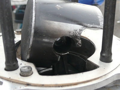

Aber es muss nicht immer Tuning oder eine falsche Einstellung sein, dass ein Motor hoch geht.
( siehe beigefügtes Bild ) Dies war ein Kolbenbruch

das hatte ich auch schon
hört sich echt übel an,de??!
das pleul vin mir ist von blangen tuning und wird von iame so gefertigt.
da ist nix selber gemacht.
mfg karkar
mfg karkar
