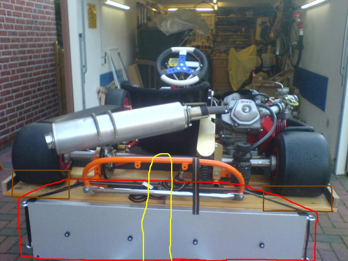

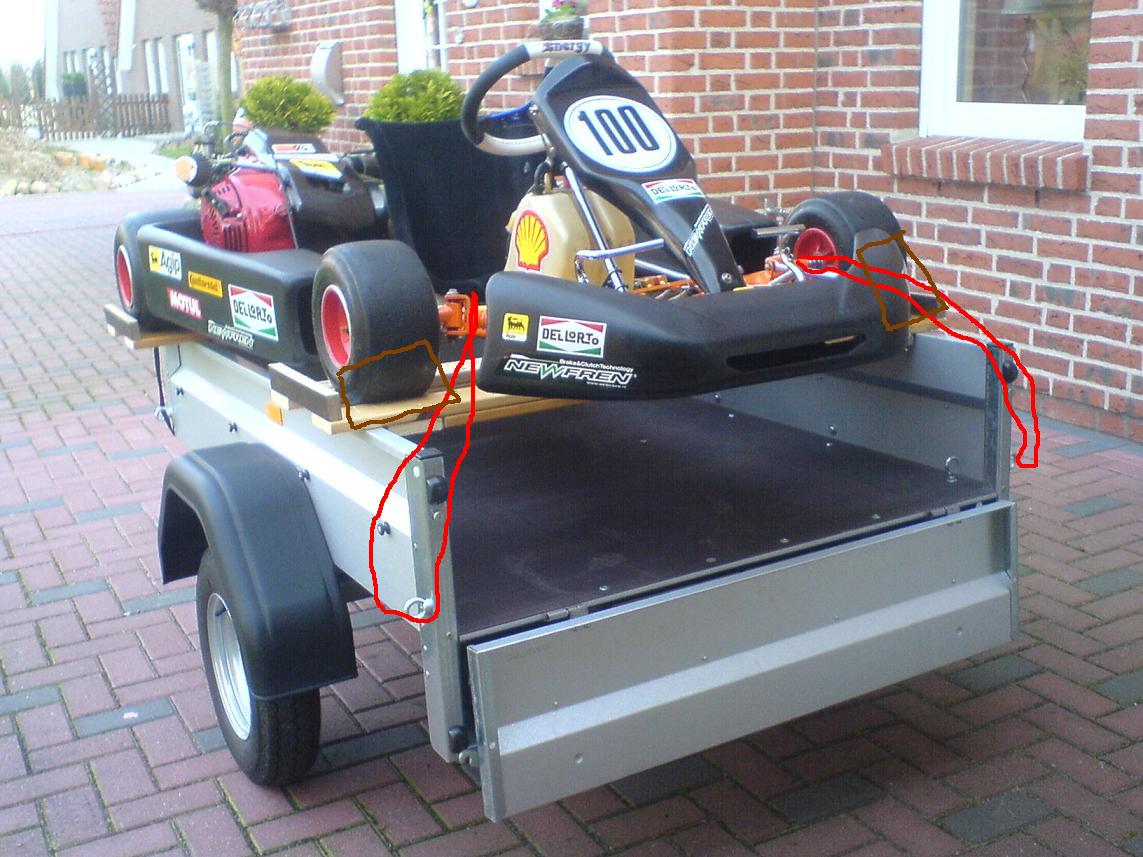

ich versuchs jetzt mal zu zeichnen wie wir es machen werden! also momentchen noch
also edit: das rote beim 1. bild is ein ratsche band! das gelbe ist ein zweites und soll um den bügel umzu gehen und bei der deichsel befestigt werden!
Das braune sollen rad stopper aus holz werden die wir morgen dran bauen wollen! also ist alles gut befestigt..
ist zwar nicht so sauber aber man erkennt was

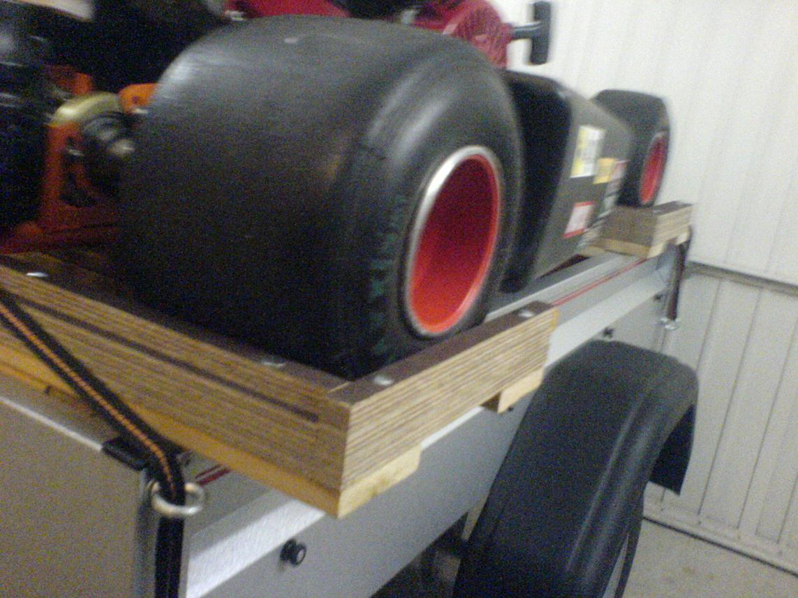

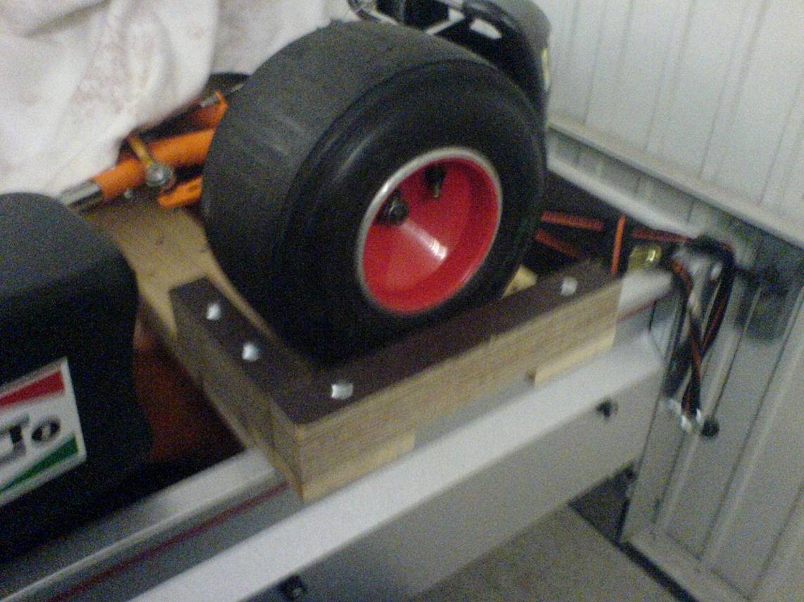

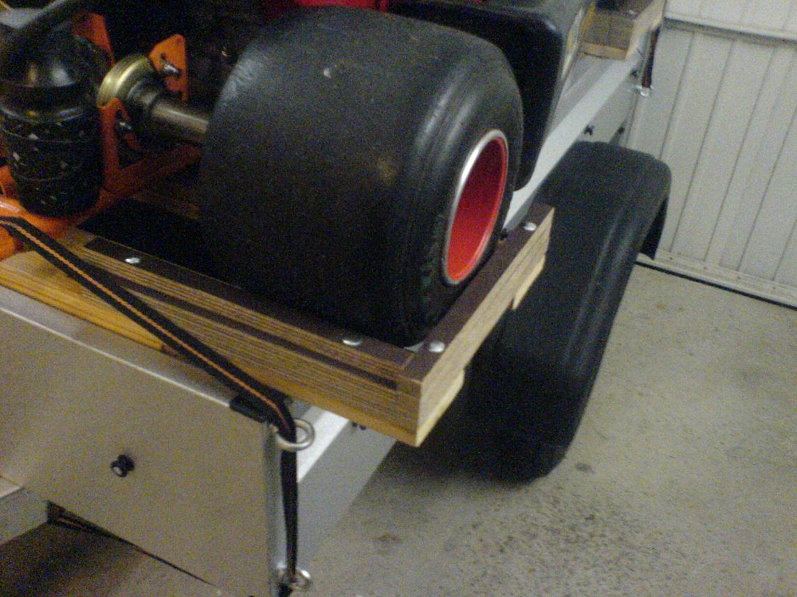

So jetzt sind wir fertig! Plane gekauft, Bretter nochmehr verstärkt, Reifensperren angebracht, Stützrad gekauft und montier und noch 2 extra Spanngurte gekauft! Nun sollte es halten! Bilder im Anhang!
So wird er bleiben...

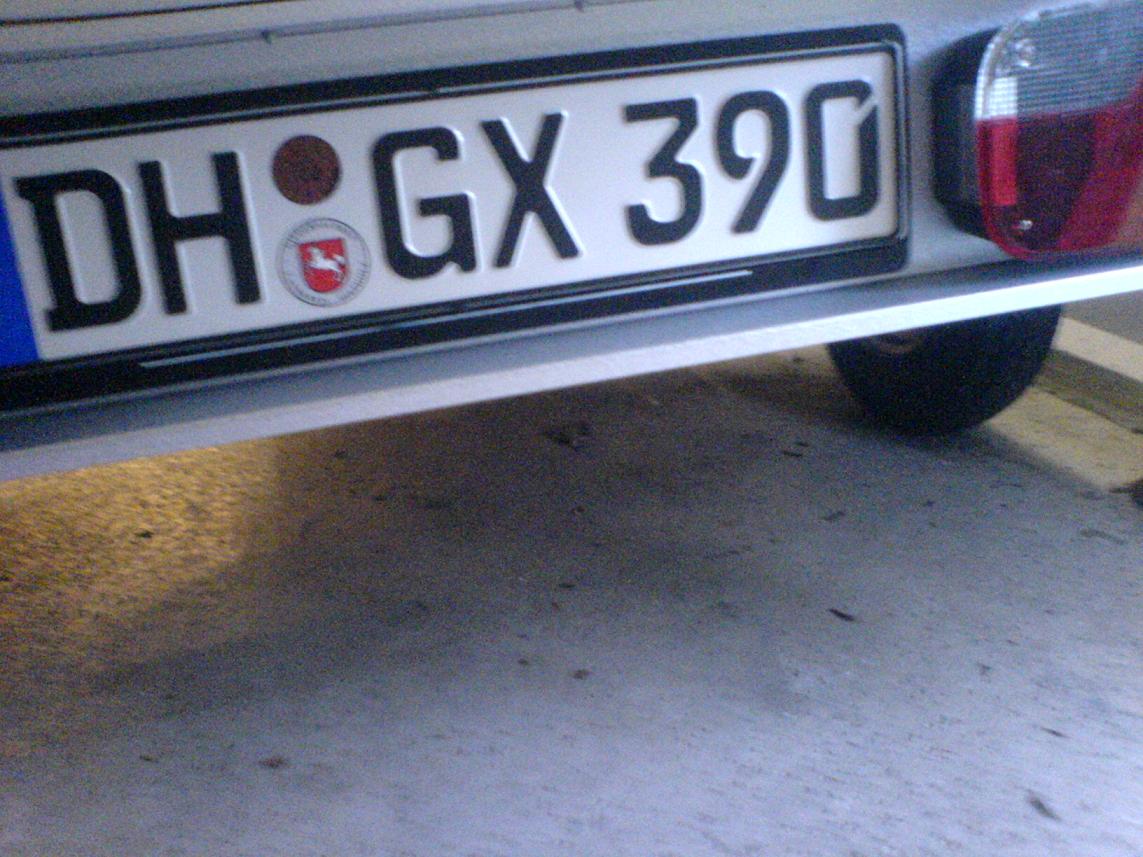

so last step mein Wunschkennzeichen
Samstag gehts los
Edit: Heute frisch gepresst
:D
Samstag gehts los
- DSC00787.jpg (148.65 KiB) 1001 mal betrachtet

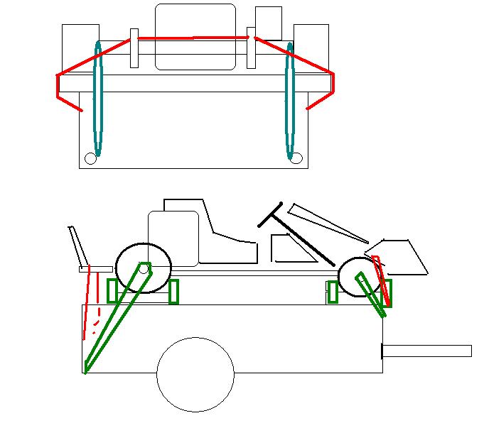

In jedem Falle besser, aber VOR den reifen ist nichts, nur hinter den Reifen.
Die Spanngurte sind MIR immer noch zu einfach und ihr spannt die Gurte quer.
Wo ist die Sicherung in Längsrichtung.
Die Zurrung ist OK, wenn der die Kraft im rechten Winkel wirkt und die Gurtlänge so kurz wie möglich ist.
Ich hab jetzt so viel dazu gesagt. Aber so richtig verstanden wird es scheinbar nicht. So, zum letzten mal, ne Zeichnung.
Zurrung GRÜN = OK ROT = zu labberig

Was bringt eine Reifensperre vor den Reifen wenn das Kart mit dem Hinterteil in Deichselrichtung ist? Es kann ja nur beim bremsen verrutschen!Und dann rutscht es nach Deichselrichtung! Vorne machen wir es ja auch so wie du gezeichnet hast und hinten werden wir dann sehen wie es hält! Aber weg kann es eigentlich nicht! Autobahn fahren wir nicht nach Holdorf! :rolleyes:
Edit: Deine Zeichnung ist auch komplett falsch! Da der motor und die Hinterachse genau anders rum drauf sind! Also nicht bei den Rückleuchten sondern auf der Deichsel! Damit die Gewichtsverlagerung besser ist!

Das ist doch jetzt Jacke wie Hose, ob es so oder so rum steht. Ob es vorwärts oder rückwärts vom Hänger fällt.
Naja, wenn du meinst ,das sich die 80-100kg des Kart beim anfahren nicht bewegen.
Mach was du willst, irgendwann ist reden sinnlos.
Da ich nicht in deiner Region verkehre, ist das Risiko gering, dass das Kart mal vor mir auf der Strasse liegt.
Bedenke nur den Verlust vom Versicherungsschutz bei unsachgemäßer Ladung.
Meinetwegen nimm Packsband als dem DHL-Shop.
Weißt es ja eh besser.

Mensch sei doch nicht gleich so! Ich weiß es nicht besser ich nehme gerne Tipps an! Nur wiederholt sich das irgendwie alles habe ich das Gefühl! Wir machen es vorne mit 2 bändern fest und hinten mit 1-2 und dann fahren wir ersrmal so! Dann kann man immernoch änderungen vornehmen!
