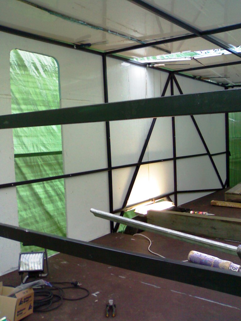

Hier stelle ich meinen AH nach und nach vor
1-2 1-2 1-2 und schiiiieben
nee das wird schon jungs, so viel wind wiederstand haben eure dinger auch nicht
ich hab auch nur 30x30mm rohr verbaut und das hält einwandfrei
auch bei der größe =)
schau mal rein
mfg MECKI
mfg MECKI

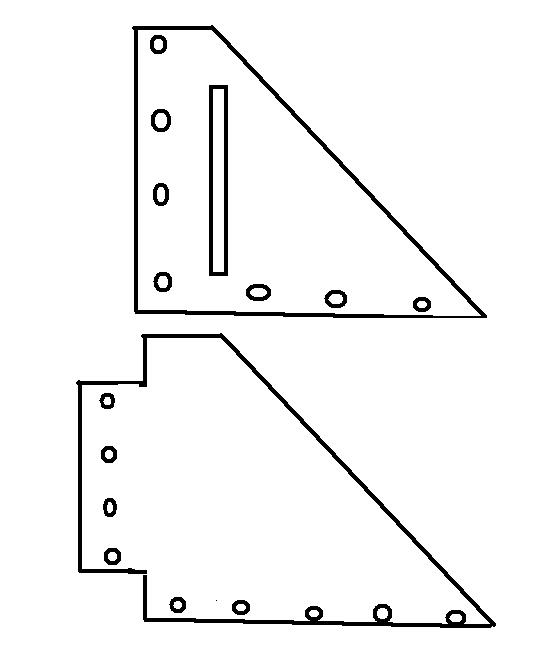

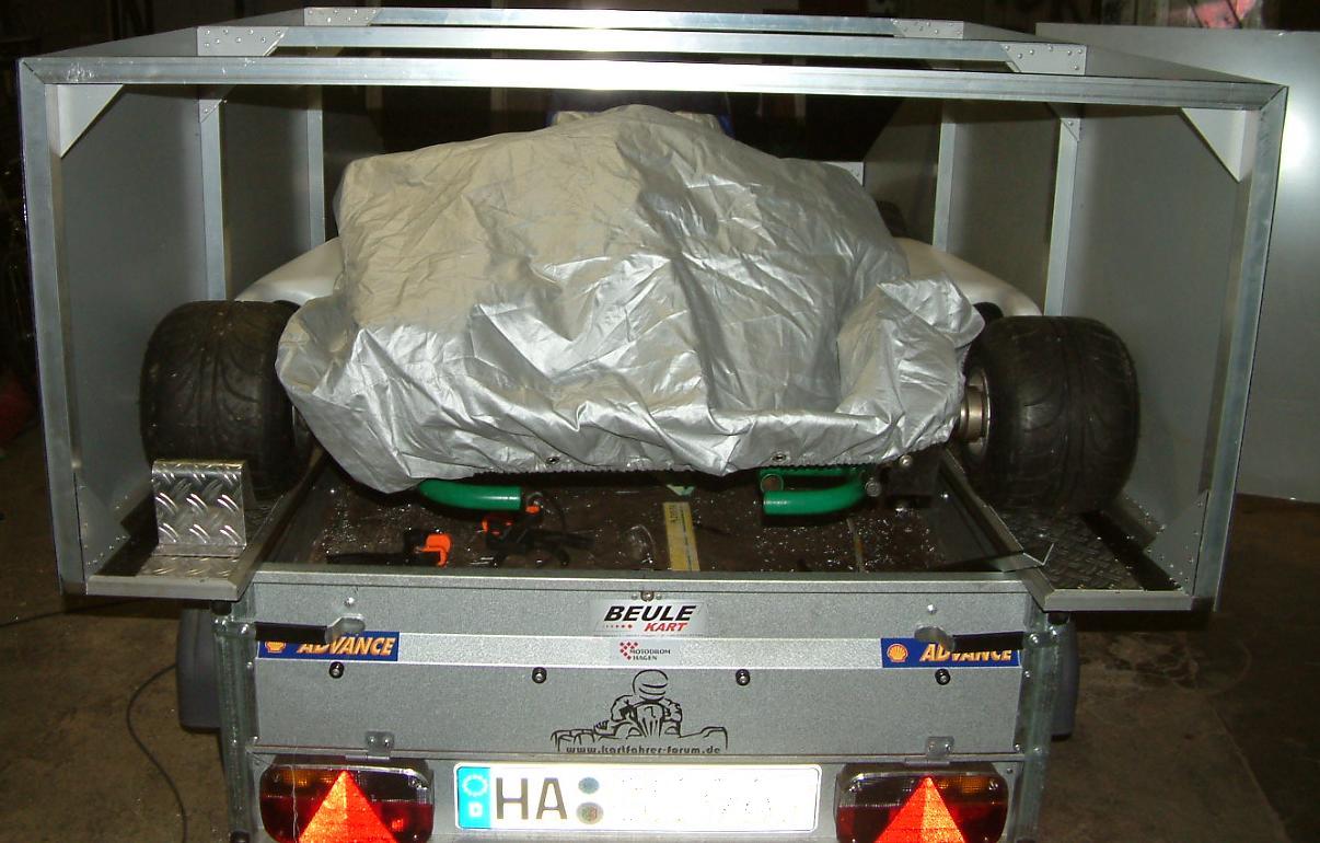

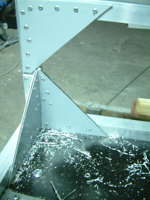

Hi Ihr Mischas
Hier ist Dr. Brenderupp, ihr Berater für Verbindungsproblem mit ihrem Rohr
Das mit den Verbindern als Montagehilfe ist OK.
Auch die Lösung mit dem Einstecken in den Anhänger hatte ich auch vor gehabt.
Die Knotenbleche empfehle ich JEDEM, egal aus was der Hänger ist, meine wird durch nix anderes zusammen gehalten. Kannste Bleche nehmen, müssen nicht Dreieckig sein. Darf nur keine zu großen Löcher haben, die Schraube muss ohne Luft dadurch. An den vorderen Ecken hab ich sogar 2 Dimensional verknotet.
Man gucken, ob da ein Bild von da ist.
Ihr müßt das ja mal weiter denken, Solange die Haut nur sich selbst zu tragen hat und dem Winddruck standhalten muss, gehts ja.
Bedenke aber den Druck, halte mal so eine Spanplatte 1,5x1,0 bei 80-100km/h senkrecht in den Wind. Wenn du ne 100er Zulassung hast, wirds auch schon mal 120. Bis wo ich schon getestet hab, sag ich nicht, wer weiß, wer hier alles liest ;(
In den Aufbau kommen oft Halterungen für Werkzeuge, Reifen usw. Viele parken ihr Kart auch höher.
Mal ein Denkanstoß. Dann muss aber Stabilität her.
Ihr wollt eure Karts im Hänger auf den Boden stellen???
Könnte bei dem 750kg nicht gehen,meist zu schmal.
Baut euch eine Fahrschiene re + li auf Kartwagenhöhe.
Gibt nix geileres, als mit dem Kartwagen an den Hänger zu fahren und die Vorderräder laufen direkt auf die Schiene. Hinten kurz anheben-zupp isses drin--Raus genauso. Mußt keinen fragen--hast das Kart gleich auf dem Bollerwagen.
Nachteil-höherer Schwerpunkt.
Unterm Kart schiebste Kisten mit Werkzeug usw. Kartwagen rein.
Anhang: Die Verbindung der Ecken, hab mal ne Zeichnung gemacht. Das untere Blech wird mit der Zunge durch den Schlitz gesteckt. Dann vernieten bzw. verschrauben. Noch eins, Kart im Hänger, Kartwagen davor stellen,raus ziehen und drauf absetzen. Ratz-fatz.

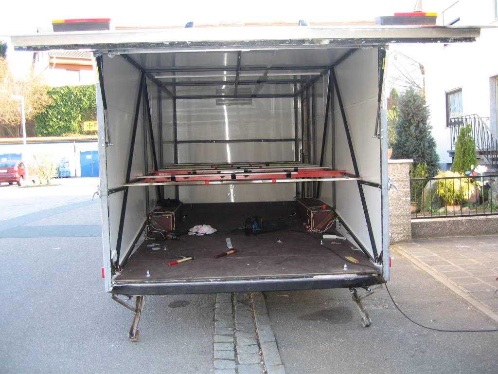

und wenn die russen kommen ist das der beste schutz gegen atomwaffen
nein , im ernst, du hast natürlich recht peter, das ist mit abstand die sicherste lösung und platzsparend obendrein
denn der gegenwind ist nicht zu unterschätzen, ich hab das ja mit ner fachwerk konstruktion abgefangen :O
Maranello-Light-Home-Version
Bleibt der Aufbau bei ner Vollbremsung in Form--oder mußt du dann zurück drücken
Bäh--watt bin isch widda fies
- Maranello Mecki
- Beiträge: 1330
da hab ich vorgebeugt, der der nicht fahren muß steht immer hinten drin und hält dagegen
armer schnake
nöööö ist bomben fest, wenn die heckklappe zu ist wackelt da auch gar nix mehr 8)
