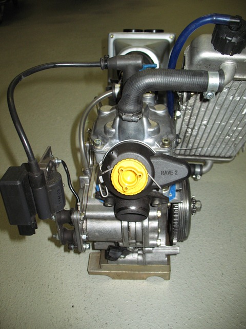

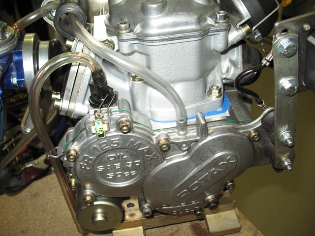

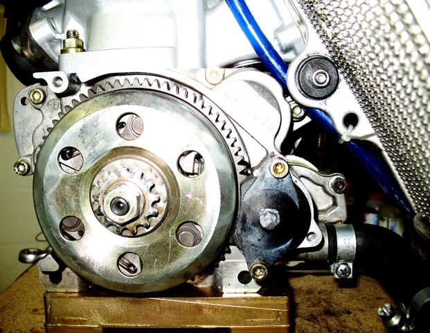

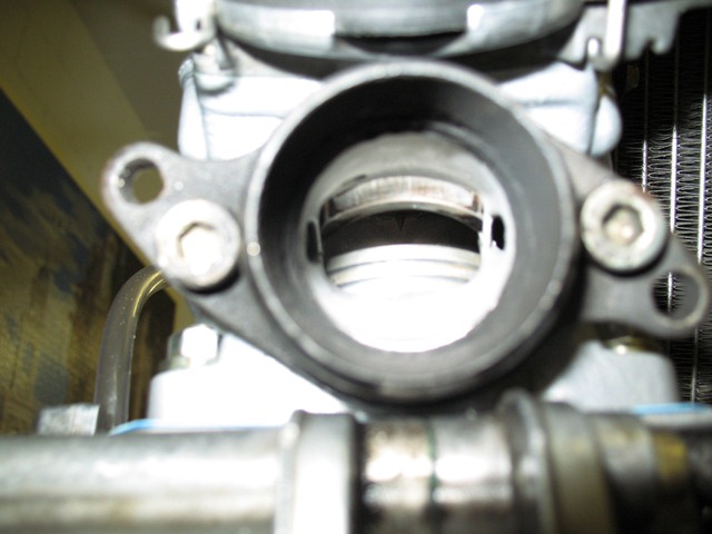

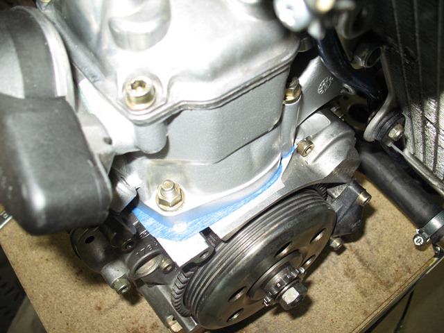

154ccm für Rotax Max!!!
Hier
die Bilder
bye ZCORSE 8)
die Bilder
bye ZCORSE 8)
