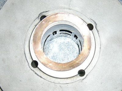

hab sogar ne Dichtung , die genau den k88 duchmesser besitzt. Aber die lässt sich nicht genau zentrieren. Man müste die schon richtig passend schneiden aus dünnem Kupferblech.
meine ist schon sehr dünn....hab auch irgendwo noch ne mind 4 mal so dicke....
die sind aber für den CMP und passen da genau.
Du musst also aussen an den Stehbolzen die richtige Grösse haben , damit der zentriert ist und nicht verrutscht.
Muss mir auch ma so Blech in verschiedenen Stärken besorgen. Kann man mit der schere schneiden , die ganz dünnen.
Also auf keinen Fall das zu grosse Ding nehmen. das passt nicht . definitiv!
ralf
- Dichtung k88.jpg (62.64 KiB) 434 mal betrachtet

Na ich schau erstmal nach der Quetschkante ob die so ausreichend ist. Es wär e ja schön wenns passt.
Ansonsten muß ich mich mal schlau machen wo ich Material herbekomme zum selber basteln.

Habe mir eben mal die Zeit genommen und das Quetschmaß ausgemessen.
Da ich nun eine Quetschkante von 0,9mm habe werde ich nichts weiter an dem Motor verändern.
