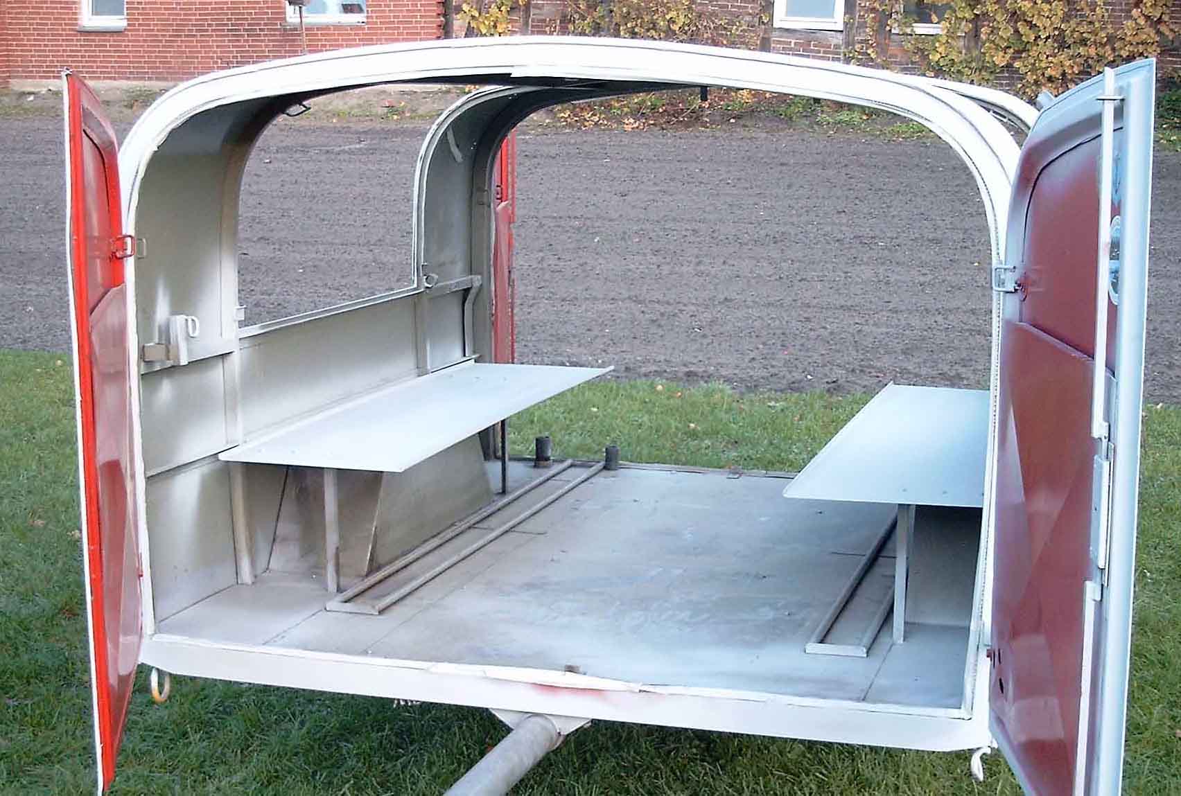

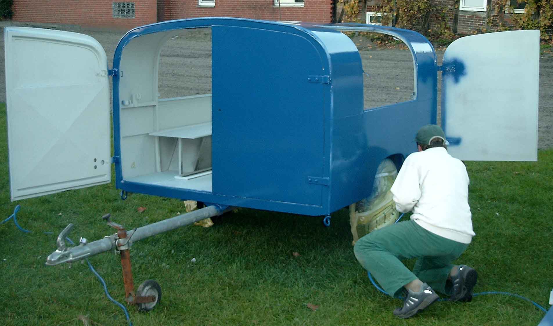

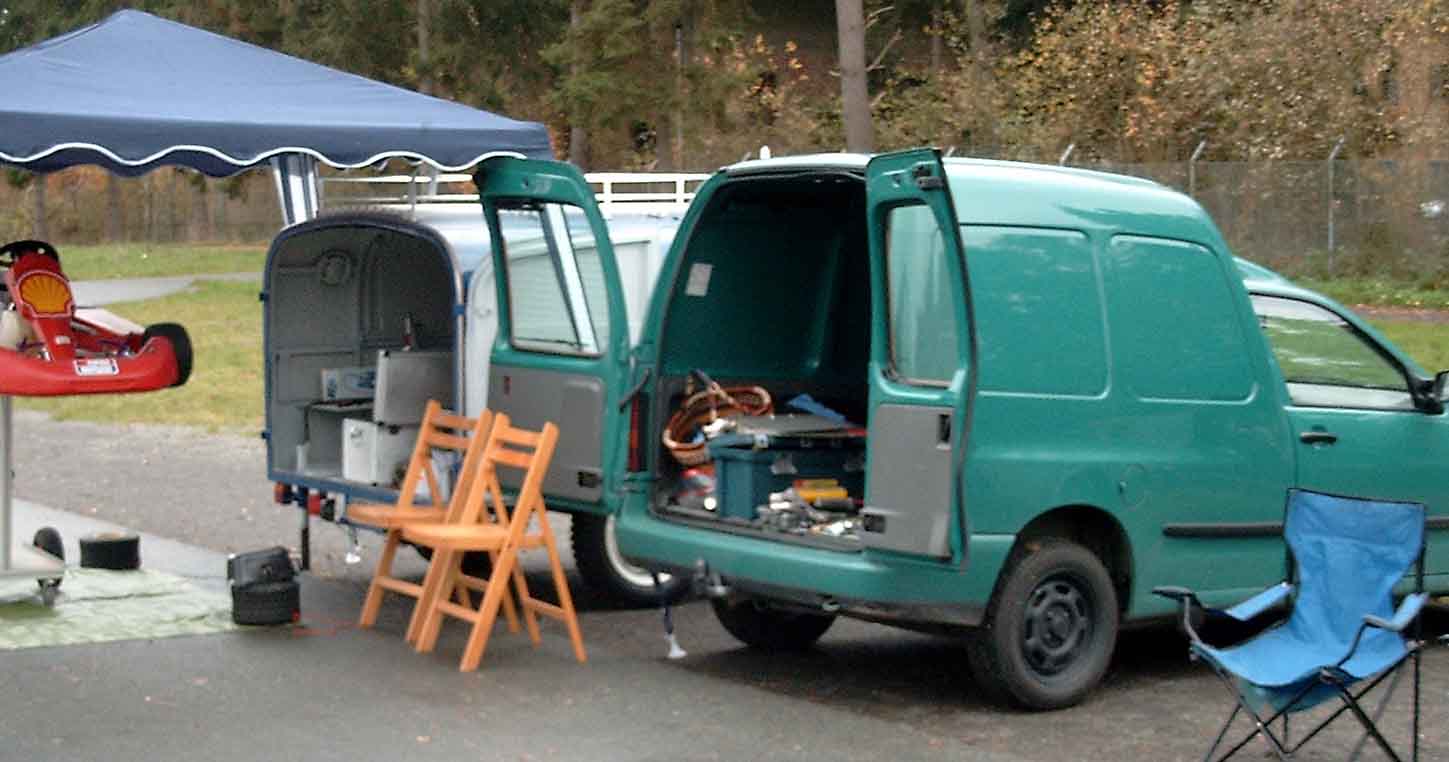

Moin!
Ich habe auch lange nach einer Alternative gesucht! Ich habe mir dann bei EBAY einen ausgedienten Feuerwehranhänger gekauft. In Fachkreisen als Tragkraftspritzenanhänger oder TSA bekannt.
Musste allerdings fast ein halbes Jahr im Internet danach suchen, da die meisten nicht die erforderliche breite hatten.
Aber dann habe ich ein gut erhaltenes stück gefunden. Hat mich ungefähr 160 € gekostet. Allerdings wahren ein Satz neuer Reifen und ein wenig Lack nötig. Habe dann auch noch gleich das Holz vom Dachgepäckträger neu gemacht! Musste zwar nicht sein, sieht aber besser aus!
Ich habe ein paar Bilder angehängt. Auf dem einem Bild kann man ganz gut die Bleche erkennen auf dem das Kart abgestellt und verzurrt wird. Als Zugfahrzeuge nehme ich einen VW Caddy da bleibt auch noch genug für den anderen Rest.
Bei Fragen....
Gruß Kai

- TSA 3.jpg (118.97 KiB) 956 mal betrachtet
- TSA 2.jpg (164.6 KiB) 962 mal betrachtet
- TSA 1.jpg (85.63 KiB) 952 mal betrachtet
