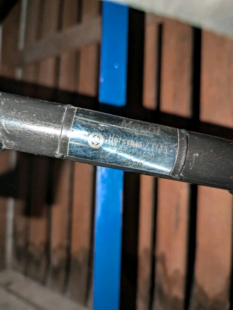

Ich habe weitere Bilder von dem Mach1-Kart bekommen. Laut dem Homologations-Aufkleber ist es ein FIA5. Kann jemand aus den anderen Angaben noch mehr Infos herauslesen?

Das ist nach meinen Informationen eine der letzten FIA5-Serie.
Sollte lt. Verkäufer vor ca. 1/2 Jahr aufgebaut worden sein. Evtl/vermutlich hat er den Rahmen bei Mach1 (Hausmesse?) oder einem Händler aus Restbeständen bekommen.
Absolut OK das Teil. Ein nicht-Profi wird zwischen FIA5 und ZELOS keinen Unterschied „erfahren“
