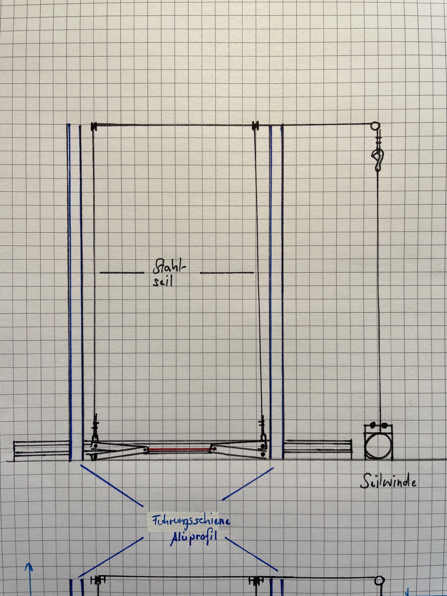

Also, ich würde mir das so vorstellen! Jeweils ein gleichlanges 36cm Alu-Flachprobil (ca. 25x2Mm oder ähnliches Stahlprofil). An der 2. und 3. Plattform unter den Achsen des Karts seitlich montieren. Die beiden in der Mitte verbinden und eventuell ein leichter Gummizug zwischen den Gelenken montieren damit die Scheren gegen die Mitte zwischen Vorder- und Hinterachsaufnahme geklappt werden. Damit ist sichergestellt, dass das Scharnier immer seitlich in die Mitte gezogen wird. Mein Kartwagen hat das gleiche System mit den Flachprofilen und so kann die Distanz sehr genau eingestellt werden. Bei Drähten hast du immer das Problem dass sie irgendwohin weggehen und gequetscht werden können. Um das Gewicht des Motors etwas auszugleichen kannst du den Aufhängepunkt etwas hinter die Hinterachse verschieben. Somit kommt mehr Gewicht auf die Aufhängung bei der Vorderachse.
Meine Plattform ist rund 7cm dick, da ich die Siebdruckplatte noch verstärkt habe. Der oberste Plattform wäre also maximal 14cm höher als die untere. Bei einer Wabenstrukturplatte könnte man sicher auch noch höhe einsparen. Beim Pferdeanhänger welcher der Boden eh sehr tief ist sollte es keine Rolle spielen. Die sind ja ca. 235cm hoch.
Werde wenn ich wieder im Büro bin aufskizzieren. Ist wirklich schwierig in Worte zu fassen.

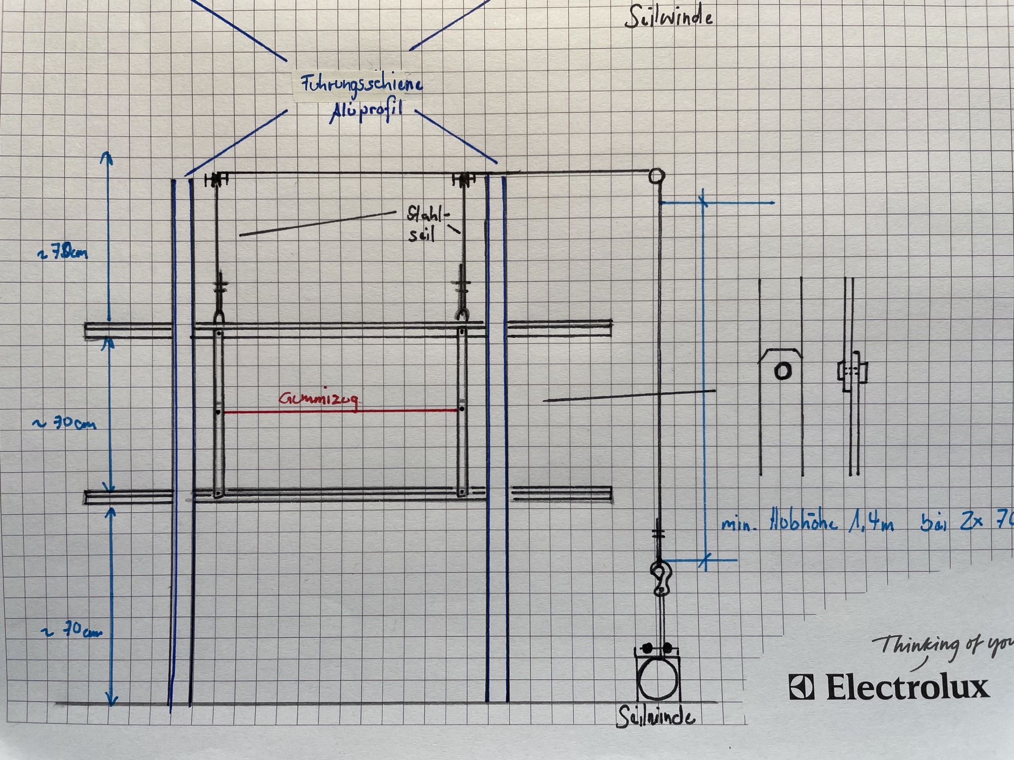

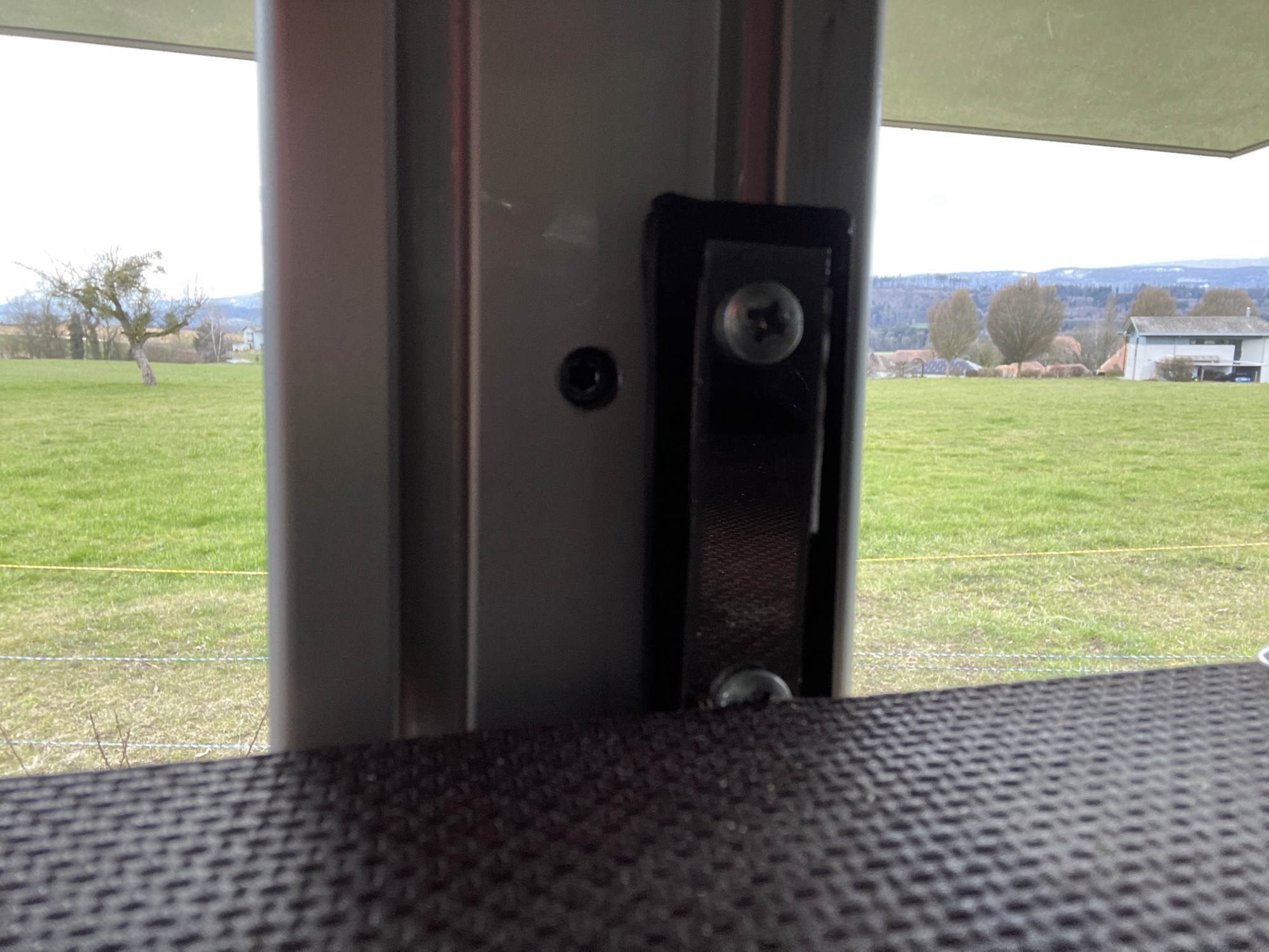

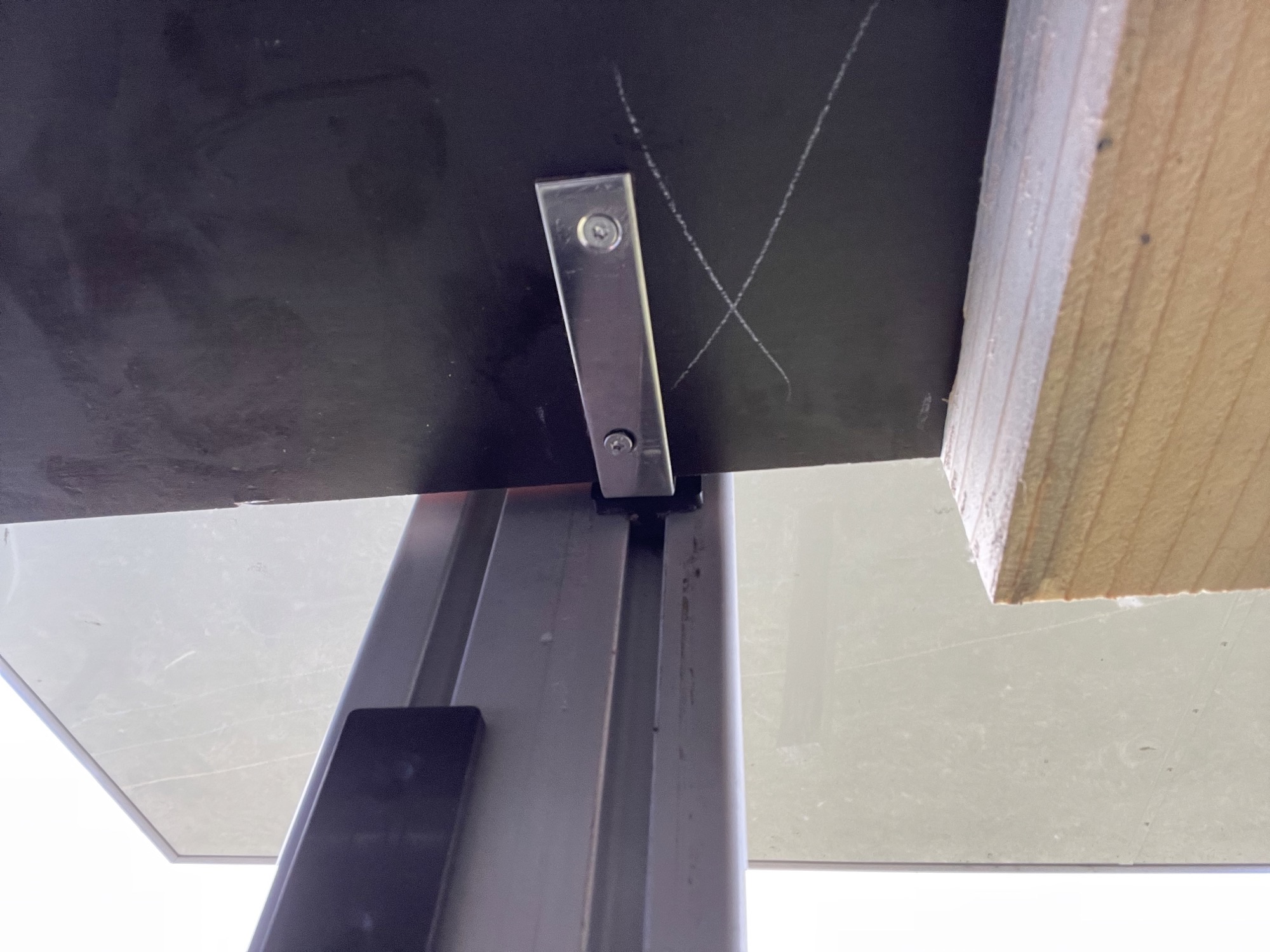

Hier meine Skizze für den 2-Fachlift und Detailfotos meines jetzigen Systems.

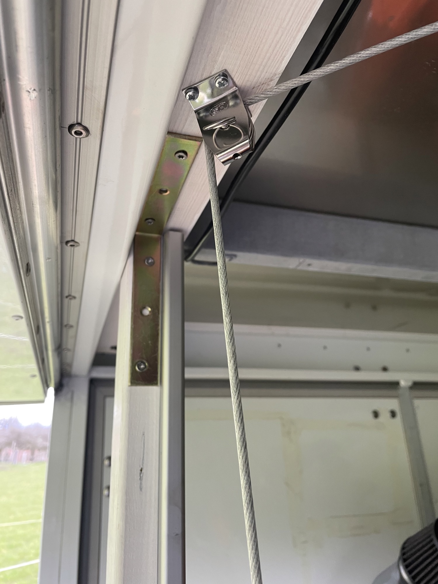

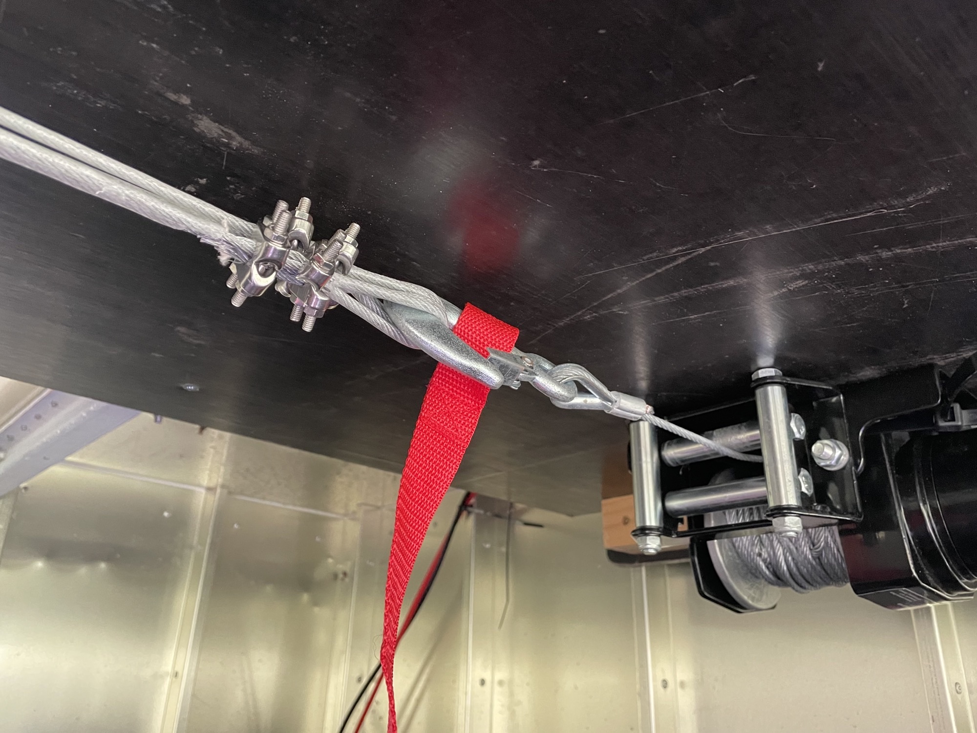

... und noch welche :D

cool, total interessant. Übrigens gibt es die 12 V Seilwinden auf Amazon für kleines Geld.
Habe dort 2x den Monzana® Seilzug Seilwinde elektrisch Hebezug Seilhebezug Winde Krandwinde Hebeseilzug 907 kg Zugkraft
gekauft für insgesamt 140 Euro.
Hatte gehofft mit 2 Winden hinten und vorne eine aufwendige Seilführung vermeiden zu können.
Ich denke, ich brauche unbedingt eine gescheite Führungsschiene.

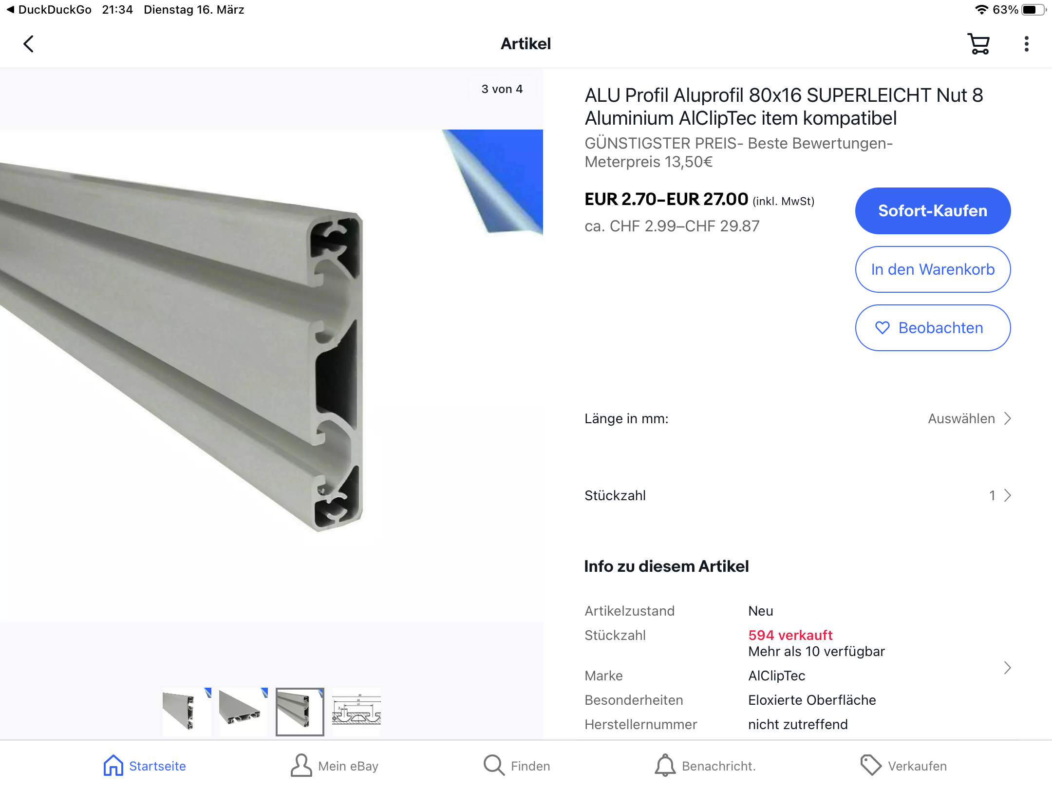

Wieso 2 Seilwinden? Bei 907 kg hätte doch eine gereicht? Ein Kart mit Plattform sollte so max. 120 kg wiegen. Also jede Umlenkrolle muss maximal 30-40 kg tragen. Bei 2 Plattformen pro Rolle 80 kg, ich denke sowas kriegt man im Segelbedarf. Meine sind eher knapp aber sie halten :D
Das Nivellieren geht auch besser wenn jeweils auf einer Seite ein durchgehende Stahlseil von vorne nach hinten läuft und die Schlaufe beim Haken zurück läuft. Ein Ende fixieren spannen und das zweite fixieren. Auf der anderen Seite ebenfalls. Wenn man alle 4 einzeln ausnivelliert ist es meistens nicht so genau. Übrigens, Drahtseile deshalb weil alle Kunststoffseile immer eine gewisse Dehnung haben und sie nie einstellbar und federn bei Belastung.
Im Anhang die Profile die ich verwendet habe. Die freistehenden Seite habe ich mit Vierkanthölzer verstärkt. Kräfte nach vorne und hinten haltet das Profil wohl aus, aber seitliche Kräfte schien mir heikel. Die Klappwand schliesst auch auf die Verstärkung auf damit die Bewegungsfreiheit gegen aussen beschränkt ist.
Die Karts selbst werden in allen horizontalen Bewegungen und Kräften durch die Spanngurte am Anhängerrahmen gehalten. Allerdings müssten die Plattformen selbst gesichert werden.
