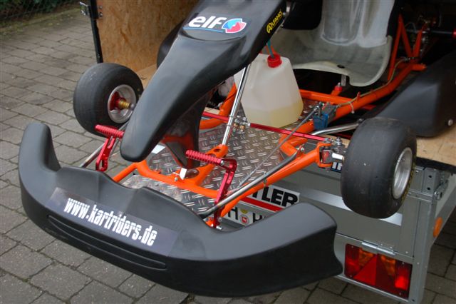

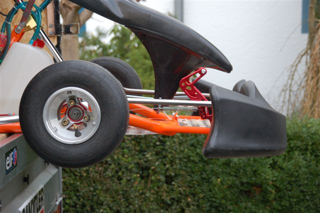

10 cm. UNd das mach ich jetzt. tell dann heuet abend Fotos rein.
Fred XXL
Chassis verlängern
Beitrag von Fred XXL »
So es ist vollbracht und um es gleich mal vorweg zu nehmen, ich habe noch nie so gut in einem Kart gesessen. HAHAHA
Im Moment ist zwar nur so eine Art Rostschutz aus Dosen auflackiert, aber ich will dieses Jahr das Chassis nicht schon wieder lacken. Optik ist ein wenig dahin, aber egal....jetzt gibt es erst einmal am WE neue Abstimmungsarbeiten. Vielleicht hab ich Glück und konnte ein wenig mehr Gewicht auf die Vorderräder bringen. Könnts gebrauchen.
Auf jeden Fall ist jetzt soviel Luft nach vorne, dass wenn ich die Pedale anders einstelle die Beine komplett gerade machen kann. Selbiges bedeutet natürlich auch, dass ich den Sitz wieder etwas weiter noch vorne rücken könnte. Hehehe ungeahnte Möglichkeiten. Na mal sehn was am WE geht.

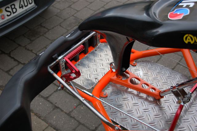

Hy klasse, sieht super aus. :tongue:

Perfekte Arbeit würde ich mal so sagen Bild
Lässt Du das Frontschild so oder setzt Du das auch noch 10cm
weiter nach vorne das der Überrgang zum Spoiler wieder so ist
wie ursprünglich ?
Gruß Bommel

Das wollte ich eigentlich machen, aber nun überlege ich das so zu lassen. Mal sehn .......

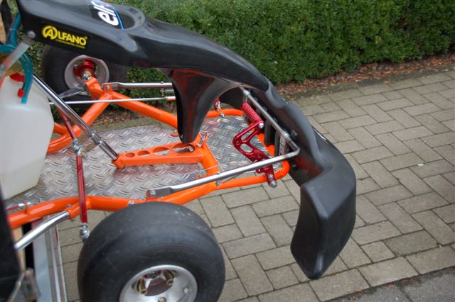

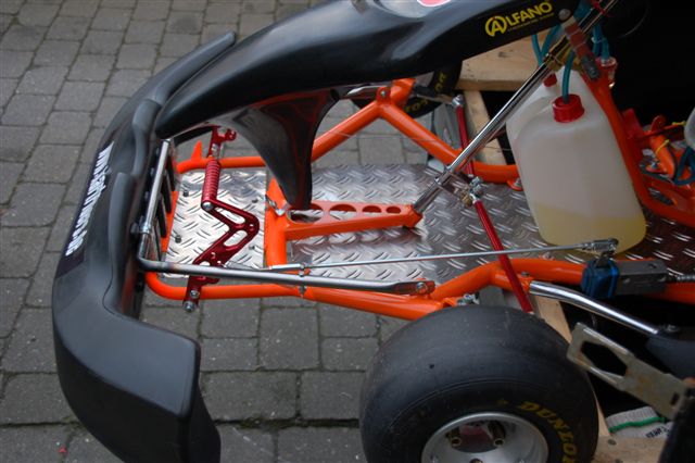

joo mann von dir den kommentar "spitzenarbeit" zu hören ehrt mich........... danke. dann will ich mal dafür sorgen das keiner zu nah an meine schweißnähte kommt und die genauer begutachtet. nee mal ehrlich das hält 100% aber die nähte von einem schweißroboter sehen klar besser aus :O
Hier nochmal ein vorher nachher Vergleich:
