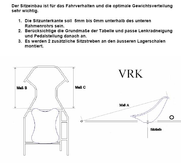

Der Einbau vom Kartsitz habe ich mich an die Richtwerte vom Chassi Hersteller gehalten.

Ja sieht schon ganz komisch aus auf dem Bild !!! Wenns wirklich so ist wie es aussieht tippe ich mal das der sitz min. 4-5cm zu hoch eingebaut ist.
Also so tief das er auf gleicher höhe mit dem rahmen ist sollte er mindesten eingebaut sein.

Hier habe ich einen Ausschnitt von meinem Datenblatt vom Herstelller. Daran habe ich mich gehalten. Das mit der Strebe werde ich ändern.
Ok..habs verstanden, danke das ihr mich darauf hingewiesen habt. Werde morgen Abend den Sitz nochmal versetzen. Hab ich eben dann wieder unnötige Löcher im Sitz. Aber lieber so als wenn das Chassis später nicht richtig liegt. :D
Hab mich da total verlesen...das kommt wenn man es mal gut meint und sich and die Angaben des Herstellers hält.

Steht ja auch in der Anleitung !!! Die 2 Sitzstreben werden an die äuseren Lagergerschalen befestigt !!!!!
