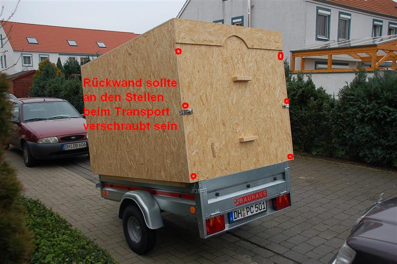

Schlüsselschraube ist OK, aber es ist nur Holz!!!! Siebdruckplatte hätte ICH bevorzugt.

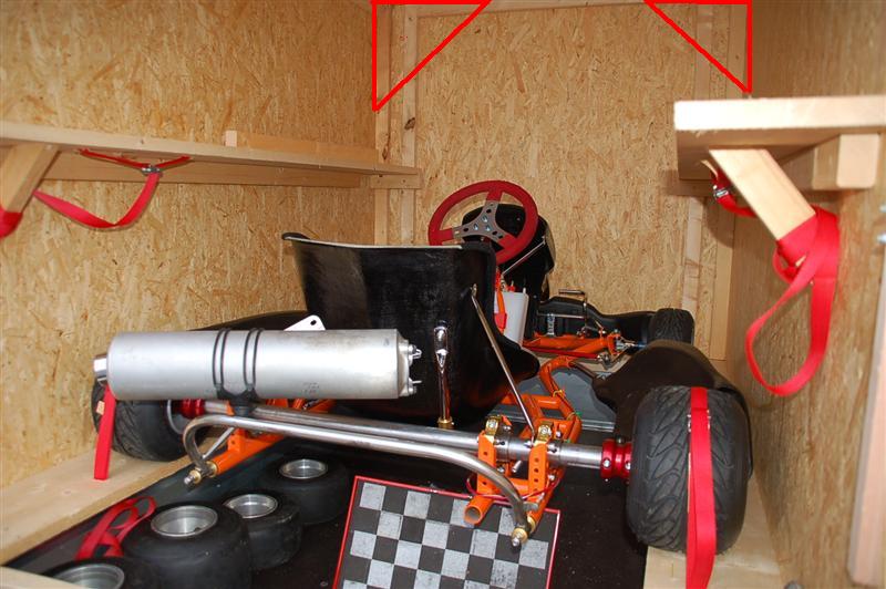

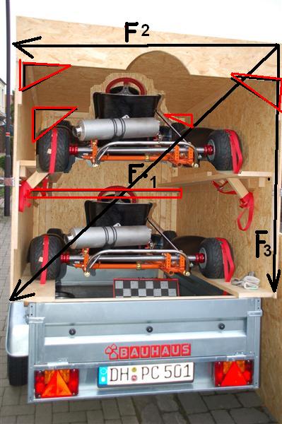

Was ich meine ist die Stabilität des Kastens an sich, nicht die Befestigung des Kastens auf dem Hänger.
Beispiel, du fährst eine Kurve, der Kasten +Karts drücken zu einer Seite, jetzt kommt noch eine dicke Bodenwelle/schlagloch, der Anhänger hüpft und landet. Je nach Heftigkeit kommt nun das 1,5-2 fache Gewicht auf die Verschraubung. ALLES was deinem Kasten Stabilität verleiht, ist die Stirnwand, denn die Rückwand ist ja nicht verschraubt.
Die Seitenwände sind dünner als die Bodenplatte, das sieht mir alles zu labil aus. Ich würde an gezeigte Stellen Verstärkungen einbauen und eine diagonale Strebe einsetzen.
Also ob 28km oder 5km.....auseinanderbrechen kann dir der Kasten an der nächsten Ecke.
Ohne TÜV fährst du ohne Versicherungsschutz, das weißt du.......

Also ich weiss zwar nicht wieso du glaubst das die last an den schrauben hängt aber egal. ich hab die bilder reingestellt weil du das wolltest, vielen dank für deine konstruktionszeichnung und vor allem für deine aufklärung in sachen strassenverkehrsordnung......

Ich habe beim Anschauen der Bilder sofort an ähnliche Verstärkungen wie Peter gedacht. Mir scheint die Steifigkeit des Aufbaus auch nicht gegeben zu sein.
Bau sie einfach ein. So ein paar Dreiecke als Querstreben verändern die Statik unheimlich zum Vorteil.
Jürgen
