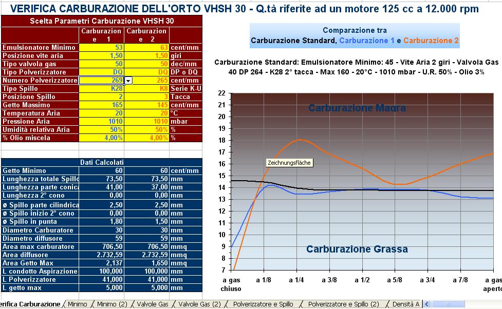

So, Maxter und TM kann man nicht vergleichen.
Aber mal zur Anschauung ein Diagramm.
Die schw. Linie ist so etwas wie eine Ideallinie.
Die blaue Linie ist die, die zuletzt bei 17° im TM fuhr.
So, die orange Linie ist nach deinen Daten erstellt. Vorausgesetzt, die Luftschr, ist bei 1,5.
Deine Linie ist krass im Magerbereich, außer bei 5/8 Gas.
Mein Motor wäre da schon fest gegangen.
Andererseits bist du ja nicht so krass von Cölestins Tip entfernt.
Schaltermotoren halten die Topdrehzahl nicht stetig, die schießen hoch um dann wieder etwas abzufallen. 13k ist trotzdem zu wenig. Bei deiner mageren Bedüsung kann ich mir HD fast nicht vorstellen.
Schwimmergehäuse ordentlich belüftet? Schwimmerventil, welcher Schwimmer. Welche B-Pumpe? Rücklauf?
Aber am wichtigsten....Kolbenbild?
