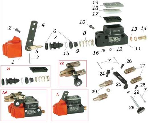

schau dir den HBZ mal genauer, der sitzt genau andersrum wie bei anderen Karts oder, darum wird der HBZ auch nicht verschlossen mit dem Kolben, das bremsgestänge kommt von hinten und die Leitungen gehen vorne raus, das ist der Knackpunkt.
Und wen du sagst der HBZ verschlossen wird durch den Kolben, wie soll sich die Bremse den dann selbst nachstellen? ;)

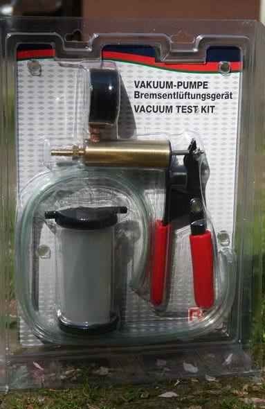

Kein Ding selbst bei deiner Bremse ( ich denke mir mal VEN 4 oder 5 ) wird HBZ nicht durch Kolben verschlossen, bei deinem HBZ entlüftest du ja auch nur durch das durchlaufen lassen, oder du kippst den Ausgleichsbehälter voll und schraubst dann den Deckel wieder drauf, gibt natürlich auch die möglichkeit es mit einer Pumpe die man hinten auf die Entlüftungsschraube setzt und dann die Bremsflüssigkeit absaugt ;)

Du füllst auf , pumpst dann und öffnest hinten dann, hälst den druck und schliesst dann hinten wieder
Hiermal so 2 Vakuumpumpen
