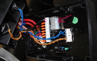

Wer weiß, was für ein Bauteil das sein könnte?
Roter Pfeil. Habe von diesem Teil eine geballert bekommen.
Danke

exakt das gleiche Problem hatte ich vor Kurzem mit meiner Zündbox auch. Ich sitze während der Mittagspause im Mechanikerzelt, und plötzlich fängt das gute Stück an zu zünden.
Ich habe wirklich lange, lange Zeit nachgefragt, rumgedoktort und ausprobiert.
Lange Rede kurzer Sinn: ->die Zündbox ist Schrott
Die TK´s achten momentan sehr auf die Zündbox (vor allem bei den Bambinis).
Ein TK hat mir erklärt das absolut NICHTS an den Dingern rumgemacht werden darf. Es ist eine Schraube (von den 4 zum Öffnen) und das komplette Innenleben in Harz eingegossen. Ist eins von den beiden beschädigt bedeutet das WA!!!
Ich habe meine dann ausgebaut und für 75€ bei einem bekannten Online-Auktionshaus versteigert.
Eine neue Zündbox gibts im Netz noch auf jeden Fall zu kaufen, kosten aber rund 300,-€ (Angebot und Nachfrage halt).
Durch gute Beziehungen habe ich eine nagelneue bei einem namhaften Rennteam für schlappe 170,-€ bekommen.
Von digitalen Zündungen würde ich abraten. Viele meiner Bekannten und Teamkollegen hatten diese verbaut und nach kürzester Zeit wieder rausgeschmissen. ->DIE MACHEN LANGSAMER !!!
...fehlende Leistung wird durch Wahnsinn ersetzt

Meine Box scheint wieder zu funzen; war Wasser drin. Hoffe, dass die noch einige Zeit durchhält.
