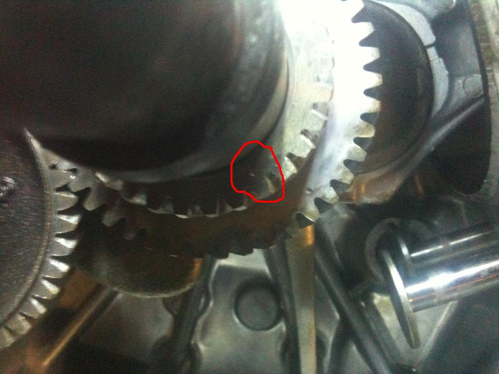

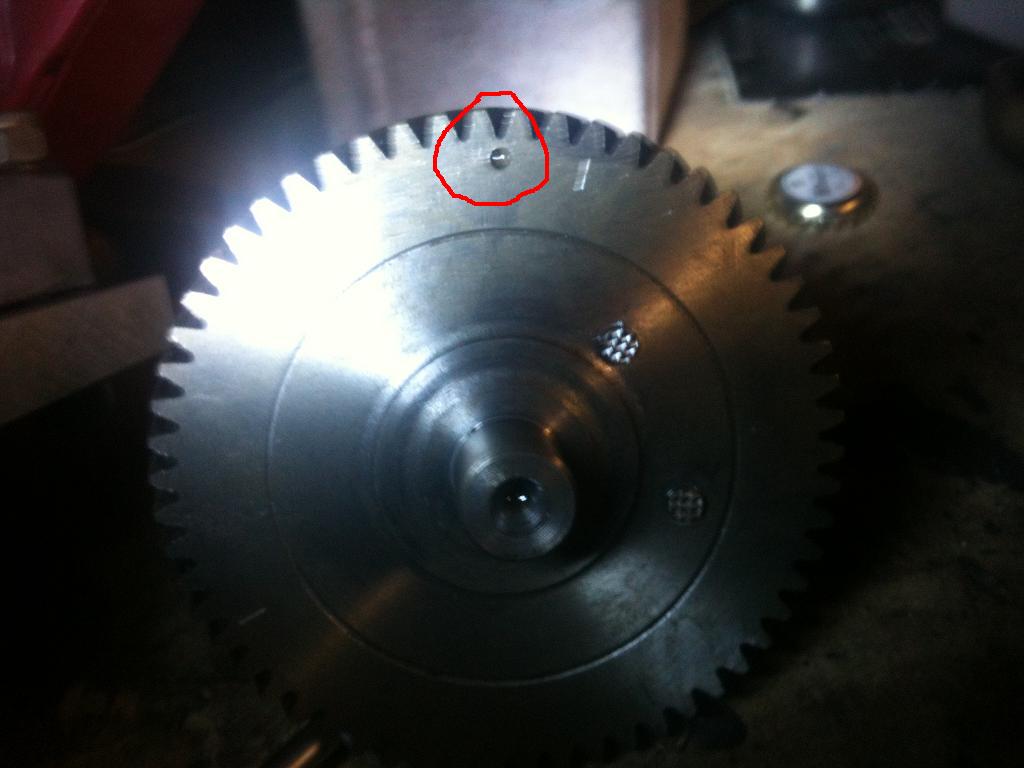

Beim Deckelabziehen ist die Nockenwelle mit rausgefallen, nun hab ich das Problem, das ich sie nicht mehr richtig eingebaut bekommen.
Hab ja auf der KW und auf der Nockenwelle jeweils ne Makierung, nur wenn ich die so einbau, und den Motor von Hand drehe, blockiert er nach ner 3/4 Umdrehung.
Ich kann leider nicht sehen, woran das hängt.
KW Zapfen drehen ohne Berührung durch.
Ich bin mir nicht sicher, ob vill. die Nocke das Ventil falsch drückt, sprich die Zeiten nicht stimmen. :baby:

der Zahn der KW der mit dem Punkt markiert ist muß mit dem Punkt auf auf der Nockenwelle übereinstimmen, dann funzt es.

Und genau da liegt das Problem.
Das tuen sie und trotzdem blockiert der Motor.
Soweit war ich auch schon, komischer weise passt es aber anscheinend nicht.

Dann scheints Du ein größeres Problem zu haben. Es kann sein das sich das Zahnrad auf der KW verdreht hat, so etwas hatten wir auch schon einmal.

Dann würd ich mir mal den kompletten Ventiltrieb angucken und prüfen ob die Steuerzeiten passen!
