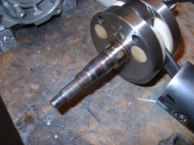

ohhhhhhhhhhhnnnnööööööööööö, ich ahne böses..... der Vorbesitzer hat eine neue Kupplung samt Glocke verbaut..........
Ich denk mal laut:
nicht das ich das auf jeden Fall machen werde wenn die KW schrott ist, aber ich habe noch ne K25 KW + Horstmann 98 rumliegen.
Ok die 98 ist nicht die bete Kupplung aber die kost dann erstmal nur ein Samstag.
Die Kw könnte ich doch auspressen die hälfte vom K25 dann auf auf die Leo KW pressen schnell noch ab in die Drehbank mit den 2 Uhren richten und einbauen.
Müsste doch gehen, hab gelesen andersrum sollte es ja auch gehen die Leo Kw in den K25 einbauen um die "bessere" Kupplung auf dem K25 zu fahren oder ???
Am besten ist es hat jemand noch ne neue KW mit lebenslanger Garantie vom LEO für 1 € (Neue Heimat... ) die er nicht mehr braucht............... :-;
Motor ein mal gefahren und schon platt ..... seufz.....
Mal schauen wo es Teile für die LEO KW gibt und was der Spaß kosten würde....

Ich habe in letzter Zeit 2 beim Auspressen zerstörte Leo-Kurbelwellen gesehen. Eine davon war meine, die hat in Achims Werkstatt die Presse direkt mit zerstört
Frag mal Peter danach.
Muss natürlich bei Deine Leo Welle nicht so schwer gehen.
Daumen drück!
Daumen drück!

Nun nimm doch erstmal den Kram auseinander, um zu sehen , was kaputt ist.
K25 Welle mit Horstmann könnte gehen, aber die Abdeckung vom Leo passt dann nicht mehr.
Ob die K25 Welle auch komplett passt ? Dann müßte auch K25 Zündung drauf (anderer Konus)
Hubzapfen müßte aber noch gut sein, sonst verdreht sich das sofort wieder.

Bei mir war der Konus nur so wenig beschädigt, dass ich mit viel Geduld und Diamantschleifpaste, den Konus noch retten konnte.
Ich habe einfach den Konus der neuen Kupplung mit DSP eingerieben und dann so lange auf die Kurbelwelle geschliffen, bis der Konus wieder getragen hat.
Seither (inzwischen 2 Jahre) gebe ich bei der Montage, Loctite 648 auf den Konus und ziehe die Mutter deutlich fester an - ohne Probleme.
Wenn die KW allerdings so aussieht, wie auf den gezeigten Fotos, geht da nix mehr.

Richtig, Bange machen gilt nicht.
Guck Dir Kupplung und KW erstmal an, vielleicht ist es gar nicht so wild und Du kannst es wieder sauber einschleifen.

Sepp, der Witz ist, so heftig das bei mir aussah, und das passiert ja nicht in 5/10 Sek.
Das ist geräuschlos abgelaufen.
Bzw. was man beim Leo so durch hören kann.
Bemerkt wurde nur die nicht öffnende Kupplung.
Mein Fehler war, die Mutter einfach nach zu ziehen, mit Loctite und es noch mal zu probieren, was auch ne Zeit ging.
Das Dilemma kam erst beim abziehen, wenn die Kupplung sich nicht mit einem Knall löst....ist was faul. Durch die Trümmer ging sie sehr zäh runter, beim Gartenfreund auch, obwohl der Fall noch harmlos aussah.

Könnte man so eine KW nicht aufschweißen?
Es wird aber wohl schwierig, den Konus wieder exakt her zu stellen. Hm!
