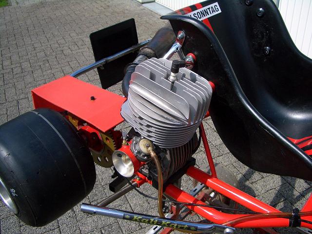

Was hab ich denn für einen (Klappenvergaser)?
:P :P
Da steht MIK drauf aber.......keinen Schimmer was das für einer ist.
Durch den schrägen Winkel sieht das aber gefährlich (gut) aus.
Ach ja, hat 30mm Durchmesser.

Günni
Beiträge: 762
Wohnort: Oberhausen
Welchen Vergaser habe ich ? (Tillotson)
Beitrag von Günni »
Ralph, ist der nicht mit Tillotson Deckel und vom selbigen die Membrane drinnen? :D
30er. :D Ob der Motor sich so noch besser anhört wie ein Rotax? :D

ciao Mausmolch
MIK wart ich mach mich mal schlau in den alten Bücher, der Motor den du da verbaut hast ist ein Hammer teil.
Refo mit Nikasil Beschichtung Richtig ;)
