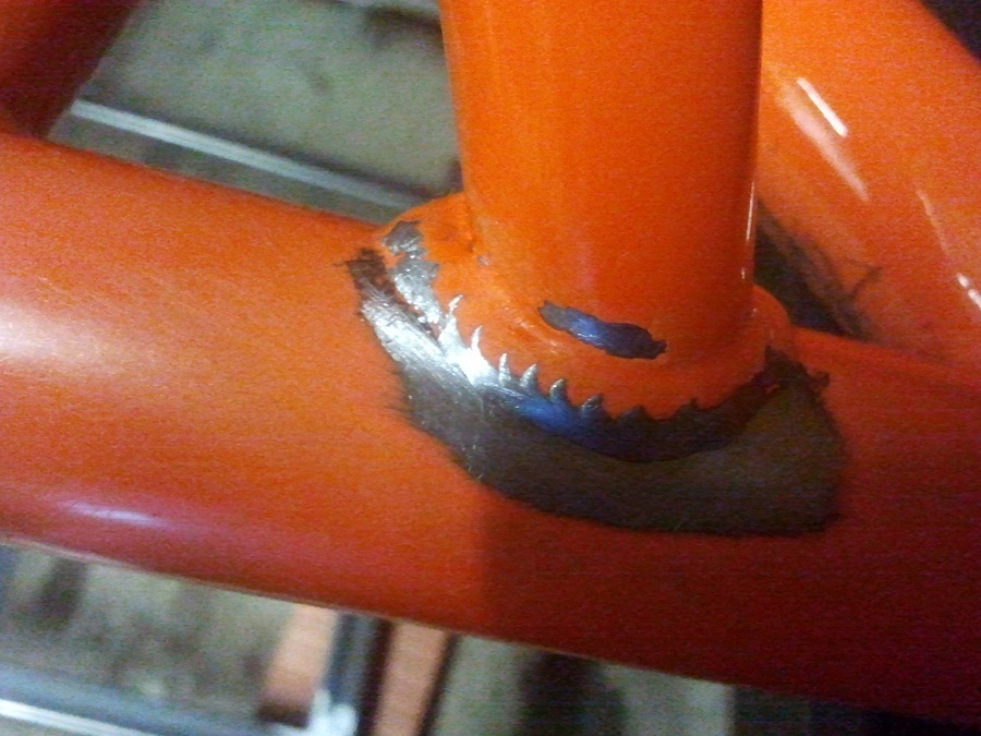

Hilfe! Sitzstrebe gerissen! Wer kann mir helfen?
habe heute an meinem Intrepid Cruiser Schalterrahmen von 2010 an der Sitzstrebe gesehen,dass da die Farbe weg war...
Hab mir das mal angesehen und da sieht es so aus als ob die Schweißnaht gerissen wäre...
Es ist ja kein problem es mit WIG zu schweißen.
Wollte nur mal wissen ob es so aussieht,das es ein Riss ist. Wir uns nicht so genau sicher sind.Oder ist es nur das ende von der Schweißnaht.
Danke...
Danke...

auf dem bild schwer zu sehen . mach doch mal nen metal check ( rot / weiss prüfung ) . sonst ist das mit nem wig gerät wieder zu beheben .

Bei mir sind gleich zwei Sitzstreben abgebrochen!! Aber einfach wieder anschweißen und fertig. Man sagt das alles anderes abrechen wird nur nicht an der Schweißnaht

Ich würde mal daran biegen. Wenn die Stelle größer wird könnte es ein Riss sein. Sieht allerings nicht danach aus.
