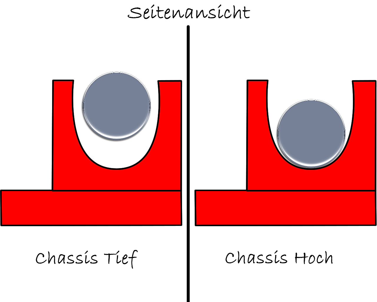

Hi Winfried.
Dein schema stimmt, ich hab es aber anfangs nicht verstanden. :O
Vielleicht sollest du deinen Beitrag editieren und noch
hinzufügen " Schema der Heckansicht".
Ich hab hier nochmal eins für die Seitenansicht gemacht.
@ Toni
Wenn wir so an die Sache rangehen, dann bräuchte das Forum hier doch nur noch die biete suche abteilung, oder?!
klar ist es nicht möglich jemandem das perfekte setup zu geben.
1. weil es das nicht gibt und 2. weil keiner seinen fahrstil etc. kennt.
aber ich denke mal die hinterachshöhe ist jetzt nicht eine setupoption an der während eines wochenendes viel gearbeitet wirde(zumindest war das bei uns immer so).
deshalb ist es doch wichtig dem Themenstarter eine grundlage zu geben und zu sagen: mach es normal so, wenn aber das und das los ist, dann mach es so....

Hallo karkar,
leider kann ich meinen Beitrag wegen des Zeitabstandes zur Erstellung nicht mehr editieren.
Vielen Dank für Deine Ergänzung.
Ich denke nun ist der geneigte Leser zur Definition Chassishöhe unmißverständlich informiert.
