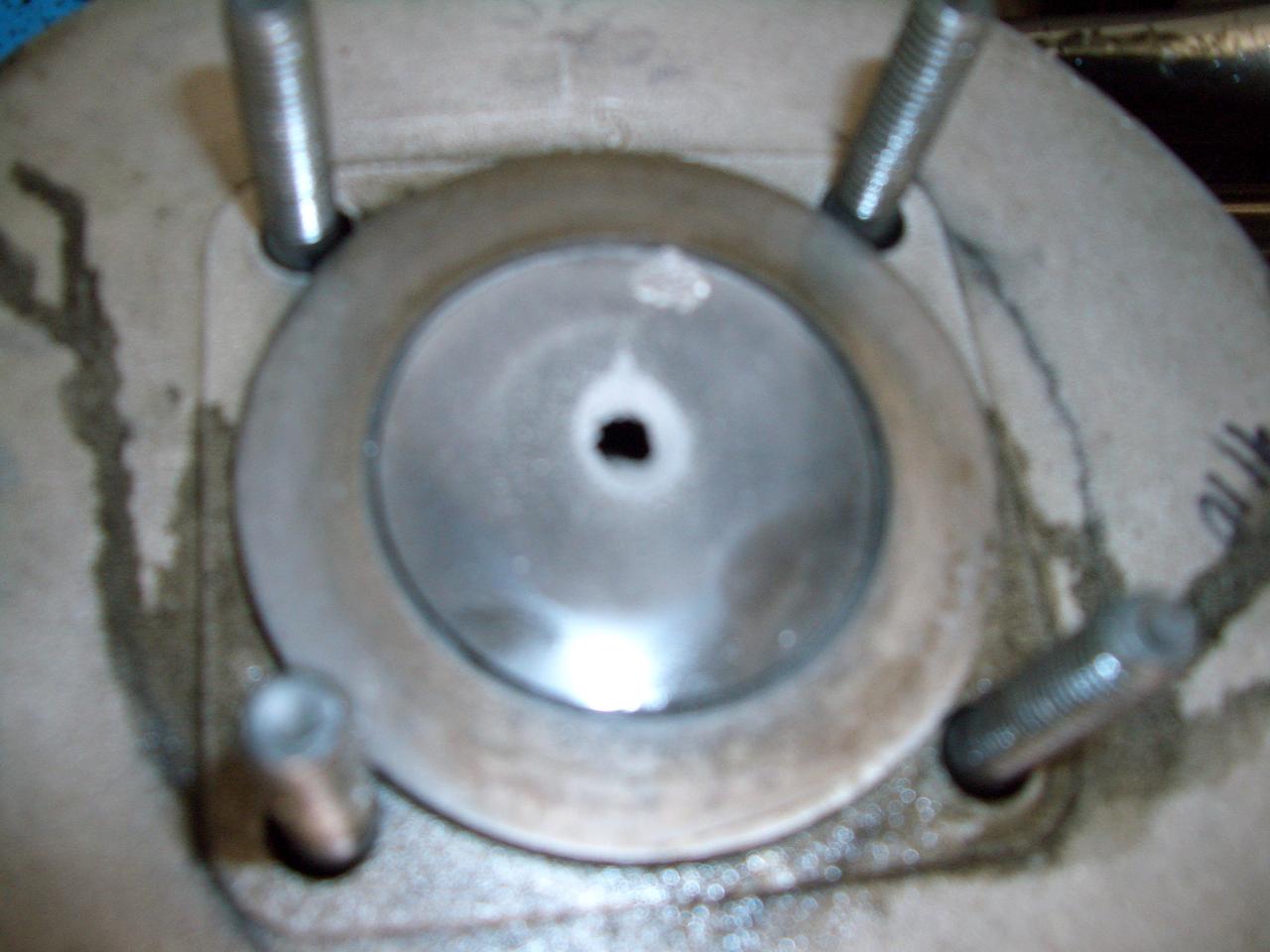

@4star
wie lange hast du ihn denn nun gefahren ?
gruss, oli
4star
Beiträge: 517
Registriert: 02.08.2007, 16:16
Wohnort: Lahnau
Kolbenbild ?????
Beitrag von 4star »
Kann ich dir nicht so genau sagen....4 Clubrennen und etliche Trainings so 20-25h...... ich vermute, da ich den Motor dazumal gekauft habe, dass er keinen neuen Kolben gekriegt hat.....
www.kartclub-sh.ch
powerspayk
Beiträge: 2001
Wohnort: Duisburg
Kolbenbild ?????
Beitrag von powerspayk »
Ein Rotax SuperMax hat doch eine Auslasssteuerung und die verschmutzt mit dieses Öl ;)
Katana
Beiträge: 1351
Wohnort: langensteinbach
Kolbenbild ?????
Beitrag von Katana »
@Powerspayk
Er fährt aber einen Super Rok und keinen Super Max.
Gruß Katana
powerspayk
Beiträge: 2001
Wohnort: Duisburg
Kolbenbild ?????
Original von GNLA
Danke für die Antworten..
Ich kann nur das sagen was der Vorbesitzer behauptet hat, ob es stimmt weiss ich leider nicht.
Rotax Max (SuperMax - DD2 Zylinderkopf)
Motor ist 4 - 5 Std gelaufen (laut Alfano)
Öl Shel advance M und das letzte mal X Gemisch 1:50
Motor hat volle Leistung dreht bis 14000
Mein Antwort bezog sich auf dieses Problem und kein Super Rok ;)

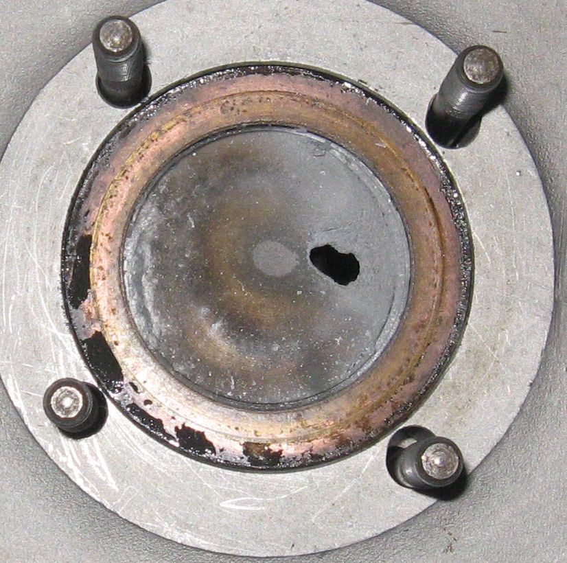

Zwei verschiedene 100er Motoren.
Der erste Kolben schön rund und mittig, der zweite nicht so gelungen. :D
Welche Krankheiten würdet ihr vermuten? :)
renntaentaen
Beiträge: 23
Registriert: 15.07.2006, 13:02
Wohnort: Ochtrup
Kolbenbild ?????
Beitrag von renntaentaen »
Morgähn.
Ich tipp mal auf ein bischen zu weit zugedreht. :D
jp-stahl
Beiträge: 1991
Kolbenbild ?????
Beitrag von jp-stahl »
Zündung!!!
Gruß Jan
Volker61
Beiträge: 190
Registriert: 09.11.2008, 13:04
Wohnort: Garbsen
Kolbenbild ?????
Beitrag von Volker61 »
@ Günni
Ursachen können sein:
- Zündung
- Falscher Wärmewert der Zündkerze
- Zu geringes Spaltmaß
Gruß Volker
