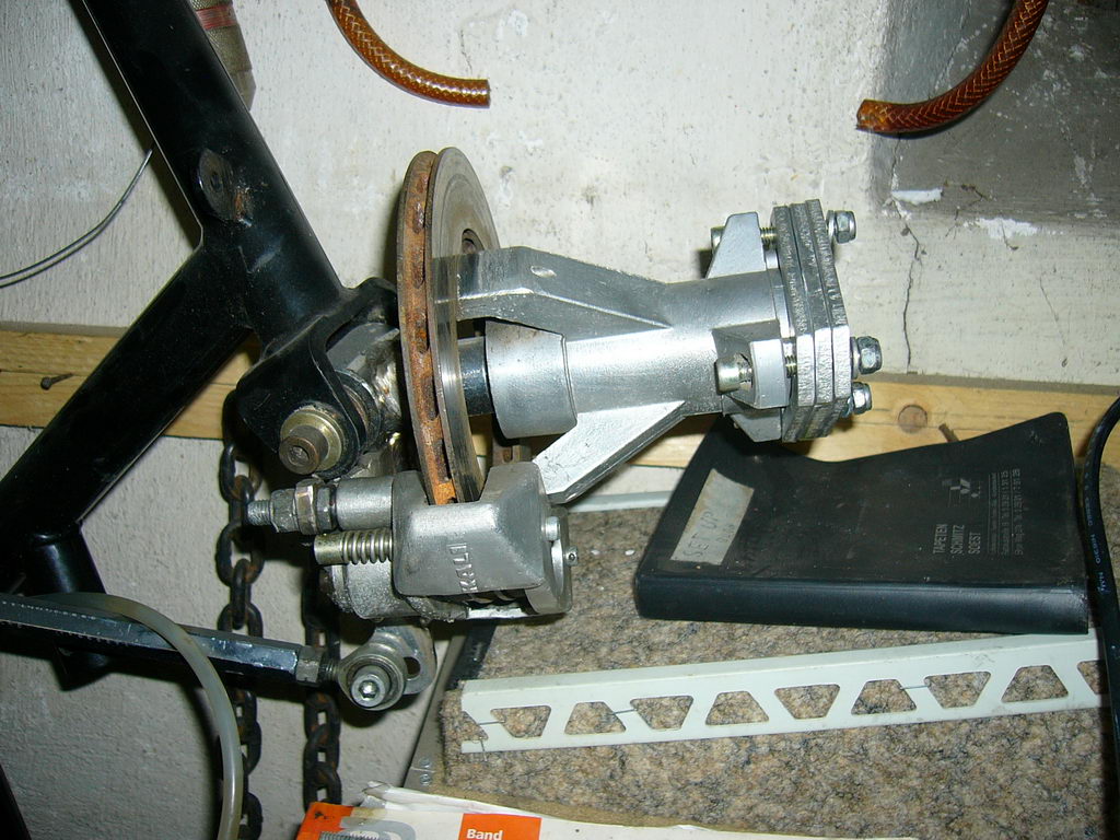

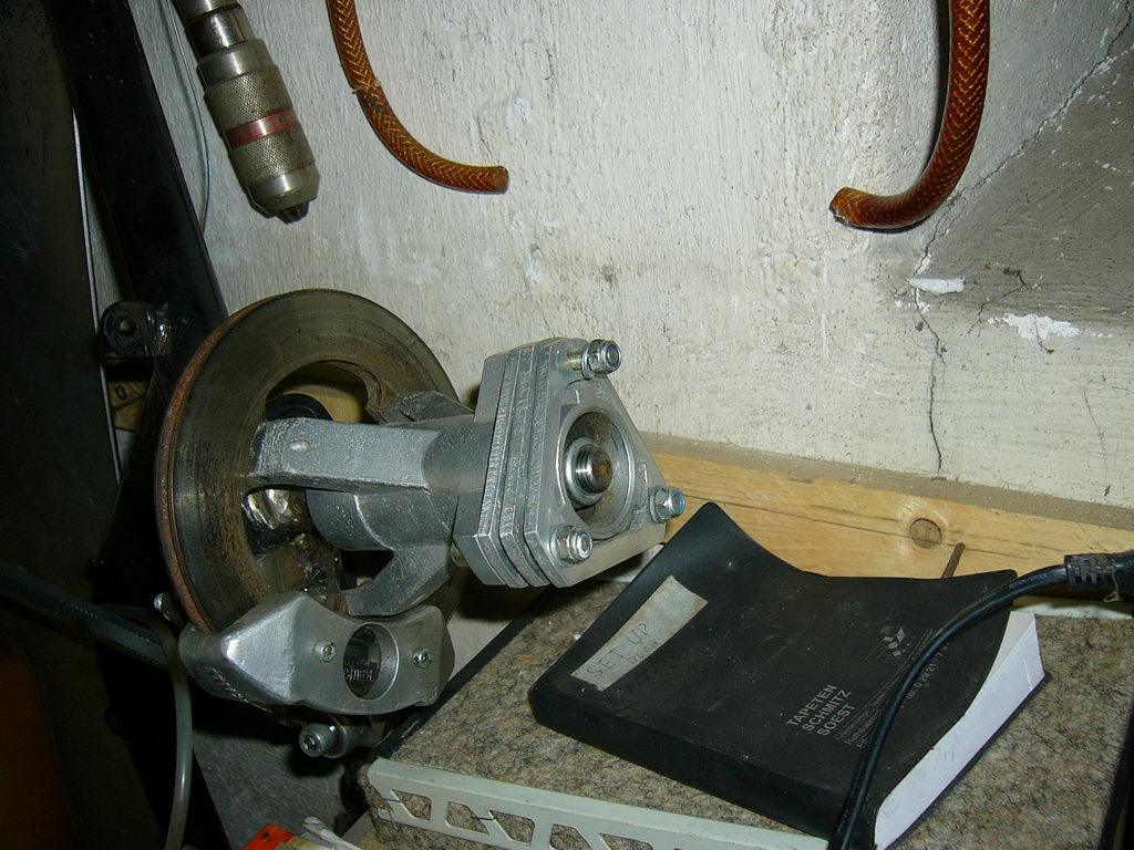

Guck mal...so sieht meins aus.
Adapter wäre jedenfalls ne Möglichkeit, wenn nix anders fruchtet.
Probiers erstmal bevor Du neues kaufst
@mach 1 händler.

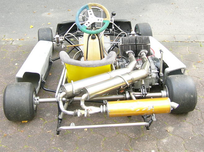

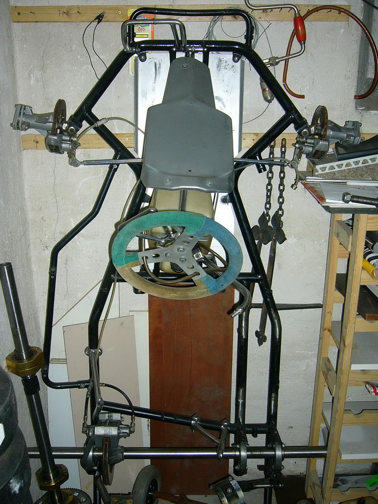

Schau auch ma , bitte. Kennst Du sowas? Was mag das für Baujahr sein? Sieht unheimlich stabil aus. war auch ein Superkart Motor (Division 2 ) verbaut gewesen. daher habe ich gedacht , das es gut für das RD projekt geeignet wäre...
Würd nur ma gern wissen was das eigentlich für Modell ist und wie alt..
@mach 1 händler.

@Rabbit: Ja genau so siehts bei mir auch aus (Juhu Erfolg) nur die Bremsscheibenaufnahme hat ne andere Form, System ist eiergleich das selbe.
Dein Chassie welches du da hast könnte ein altes Kali sein (Steht zumindest auf dem Bremssattel
), und aufgrund der Bremszylinder in der Mitte unter der Lenkstange.
Aber sieht doch ned schlecht aus, und wenns geht, wieso ned.
EDIT: Alter hm Ende 80er Anfang 90er

@Rabbit
Das Kart ist, wie oben schon gesagt, ein Mach1 CIK11 als Schalter-Version, wahrscheinlich aus dem ersten Homologationsjahr 1994 (weil danach sich ziemlich schnell die 40er Achse durchsetzte).
Der Hauptbremszylinder ist nach vorn versetzt worden, das war zur damaligen Zeit die Idee unseres damaligen Hamburger Händlers, der sich vorwiegend mit 250er beschäftigte. Die haben die Version mit geschlossenem Bremspedal bevorzugt bzw. teilweise sogar auf 3 Pedale umgerüstet.
Die Vorderachse ist aber definitiv NICHT von uns, sieht mir auch sehr nach der damaligen Kali/CRG-Version aus. Dachte ich mir schon als Du das mit den Alu-Scheiben erwähntest... Wir hatten schon immer verschiebbare Sterne.
