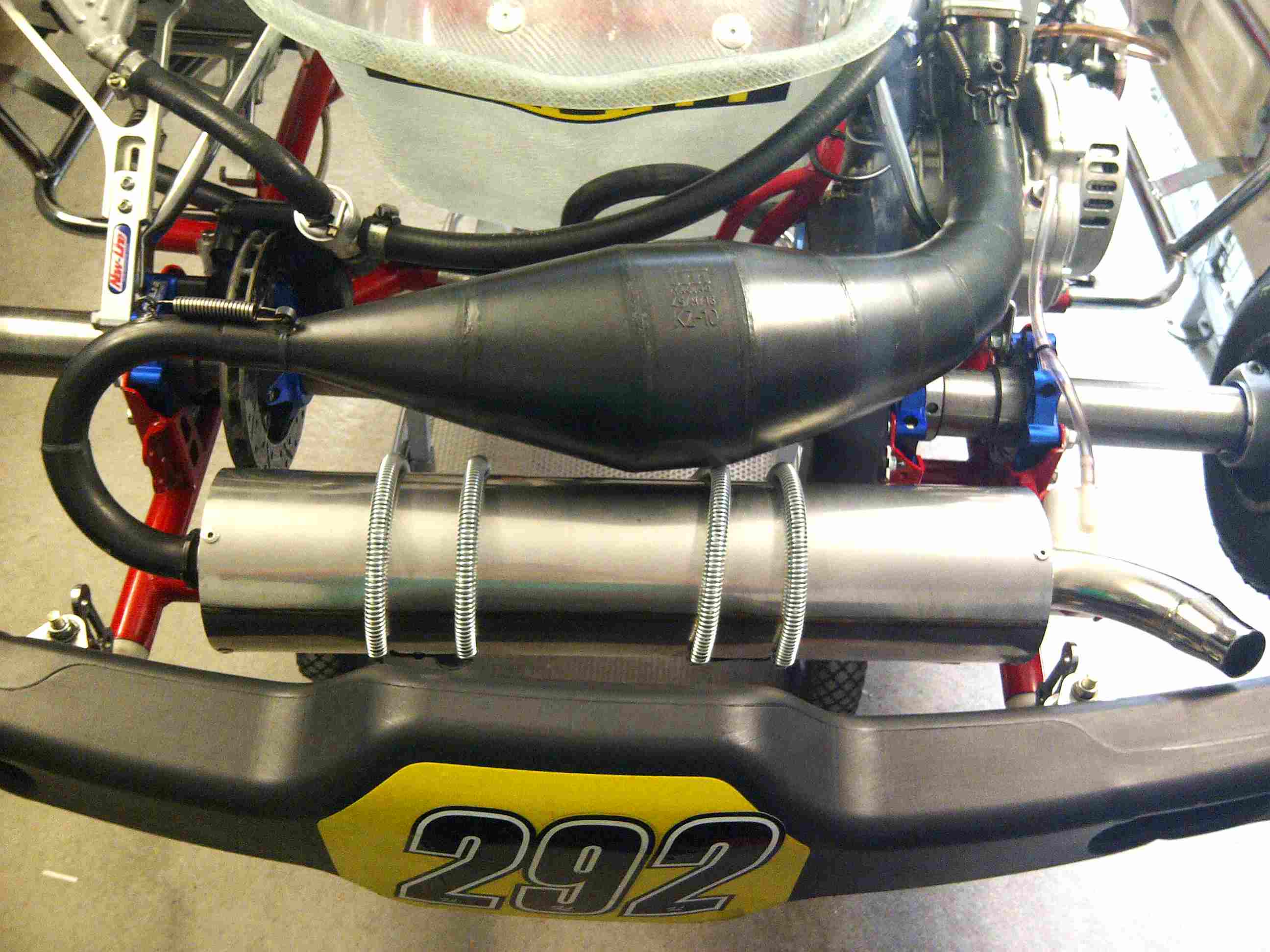

War eben in Liedolsheim und habe mir meinen neuen ESD mitgebracht.
Vorher = Elto 1041697/13SS => 100mm Durchmesser => 1688g
Nachher = Elto 5/EX-SI/22 TD => 113mm Durchmesser =>2483g
Der neue Elto (ist die runde Version) passt mehr oder weniger plug&play. Nur eine Feder kommt jetzt an die Birne ran. Werde die weider rausnehmen und gegen eine lange Schlauchschelle ersetzen.

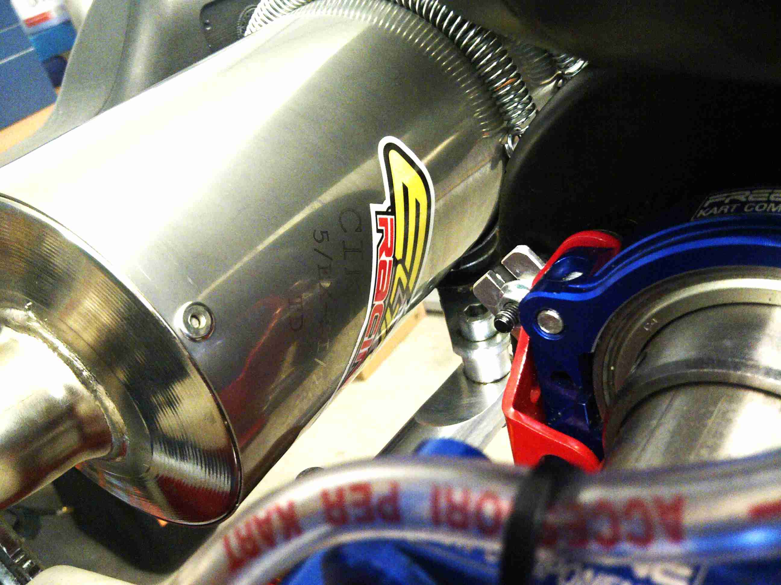

Was mich etwas verwundert ist die Position der CIK-Beschriftung. Wenn man sie gut sehen soll dann muss ich das Abgasrohr nach unten drehen, also auf den Fahrbelag. Das kann ja wohl nicht im Sinne des Erfinders sein... Hab es jetzt so gedreht dass man die Schrift noch sograde sehen kann.
Anbei ein paar Bilder.

Du musst das Endstück weiter nach oben oder ganz nach unten drehen sonst schmilzt dein HAS an der Stelle weg .

Dann lieber ganz nach oben damit ich die Strecke nicht einöle. Aber dann kann man die Schrift nichtmehr lesen
Was für ne Konstruktion :rolleyes:

Nach unten ist schon korrekt und in Ordnung

In Hagen waren heute die ersten damit unterwegs und ganz pfiffig fand ich die Idee mit einem Alublech auf dem has unter dem Endrohr. Und die Nummer lesen soll der TK sich doch verrenken
