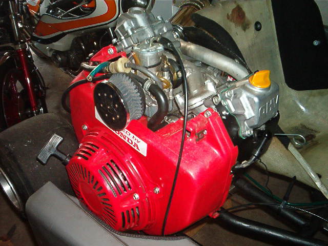

@honda 620, mir schon mal fa
auf dem foto habe ich gesehen das dein honda noch von der hand angezogen wird!
hat der nicht bei 40 ps ne heftige verdichtung und rückschlag? bei meinem v2 habe ich habe ich mir schon mal 2 finger verstaucht! mach ihn jetzt nur noch per externem anlasser an!
hast du da keine probleme mit?

Jo, gute Ideen, werde die Anregungen zwecks Verschönerungen im Hinterkopf behalten und der mit der Ölkühlung hört sich auch vernünftig an. Will ihn aber erst mal bewegen.
@ max: Ja, hast völlig recht: Wenn man beim Anreissen den falschen Punkt erwischt, kann`s einem schon mal den Arm abreissen... X(

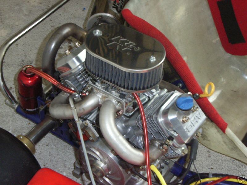

motor verschönern
Beitrag von Strammermax1981 »
@honda620,
habe hier ein bild von einem Briggs and Stratton V2, der richtig cool aufgebaut wurde!(hae das foto mal glaubig bei ebay gefunden fand den gut und habe es gespeichert)
ist ne kleine anregung für dich was man aus nem normalen V2 so alles machen kann!
gruß max
