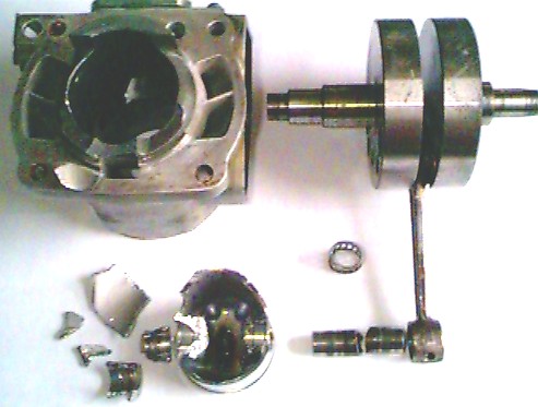

Ich muss dazu sagen das ich erst nach dem Kolbenschaden die Zündung mal abgeblitzt habe und dabei muste ich auch feststellen das die originale Markierung von der PVL 0,5mm von der tatsächlichen daneben lag.

Bei mir ist es 2009 nicht nur beim Kolbenschaden geblieben. Ich musste damals bei meinem Testmotor, den Kolben mit einem Vorschlaghammer aus dem Zylinder rausklopfen. Ein herrliches Gefühl....
Die Abweichung betrug auch bei mir ca. 0.5.
Nach 3 Jahren kann ich sogar schon fast drüber lachen ;)
