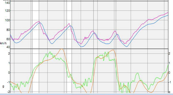

So sieht ein typischer speed vs. gps_speed bei mir aus.
Hier das Oppenrod Geschlängel.
Die Speed ist immer beim beschleunigen voraus, weil man immer auf dem Kurvenaussenrad steht, und natürlich auch ein gewisser Schlupf da ist.
Man sieht auch gut wie das GPS die Spitze abrundet.

Du hast, so wie ich das auf deinem Bild sehe eine uralte Firmware. Es gab mal (vor ca. 2 Jahren) das Problem, dass das GPS hinterherhinkte.
Mittlerweile ist das GPS so exakt, dass AIM ganze Automobilrennserien damit ausstattet um die Rundenzeit zu messen.
Ich habe diese GPS Rundenzeiten für AIM persönlich ausgewertet! Mit dem Ergebnis, dass die GPS-Messung genauer ist, als die herkömmliche IR-Lichtschranke!!!
Zu deiner Auswertung: Ich kann dich nur zum Napf führen, fressen musst du es dann selbst. Wenn du mit der Analyse nichts anfangen kannst, ist das nicht schlimm. Ich komme damit klar, und mache meine Fahrer schneller damit.
Aktualisier deine Firmware und probiers erneut aus. Wenns dann immernoch was nicht klappt, kannst mir gerne die Daten schicken, oder mich kontaktieren, wennst mal in Wackersdorf zum testen bist.

Das GPS, die eBox, und die Software sind auf dem neusetem Stand.
:rolleyes:

Soweit OK. Du meinst aber damit nicht, dass sich bei einer Starrachse das kurvenäußere Rad schneller dreht als das innere?
Bei Deinem Diagramm sieht man aber eine gleichmäßige positive und negative Beschleunigung. Bei Schlupf müsste man einen deutlichen Peak sehen. Bei einem Kart, das nur über die Hinterachse gebremst wird, sieht man, dass sich die HA deutlich langsamer dreht, als die Geschwindigkeit, die das Kart tatsächlich zurück legt.

Nein, natürlich nicht. Aber Deine Achse dreht sich so schnell wie das äußere Rad.
Und das ist schneller als das, was Dein GPS in der mitte des Karts misst.
Ich weiß nicht was Du meinst. Wo müsste man welchen Peak sehen bei Schlupf? Schlupf ist ganz bestimmt da - immer. Die Frage ist wieviel und ob es im optimalen Bereich liegt.
Bei mir dreht sich beim Anbremsen auch die Hinterachse etwas langsamer als die GPS Speed. Da habe ich den negativen Schlupf, plus die Hinterachse liegt noch nicht auf dem kurvenäußerem Rad.
Man sieht aber sehr schön am Scheitelpunkt wie die Speed zunimmt, wobei zugleich die GPS Speed immer noch abnimmt. Das ist der Punkt wo sich das Gewicht nach Hinten verlagert, wo das Kart auf dem äußerem Hinterreifen steht und wo eben die gemessene Speed deshalb immer schneller ist als die GPS Speed.

Ich habe gerade mal versucht das ganze mit ein paar Annahmen nachzurechnen und das könnte schon hinhauen.
Annahmen:
Kurvenradius GPS: d1 = 10 meter
Kurvenradius äusseres Rad: d2 = 10,7 meter
Geschwindigkeit äusseres Rad: v2 = 60 km/h
Geschwindigkeit GPS: v1 = ?
d1/d2 = 0,934579439
=> Geschwindigkeit GPS: v1 = (d1/d2)*v2 = 0,934579439*60 = 56 km/h
Das wäre bei meinen Annahmen ein Geschwindigkeitsunterschied zwischen Mitte Kart und Aussenseite von 4 km/h bei einem Kurvenradius von 10 meter (entspricht ungefähr der Fahrerlagerkurve in Kerpen) und einer Geschwindigkeit von 60 km/h.
Deckt sich eigentlich mit der Theorie von Andres recht gut.
