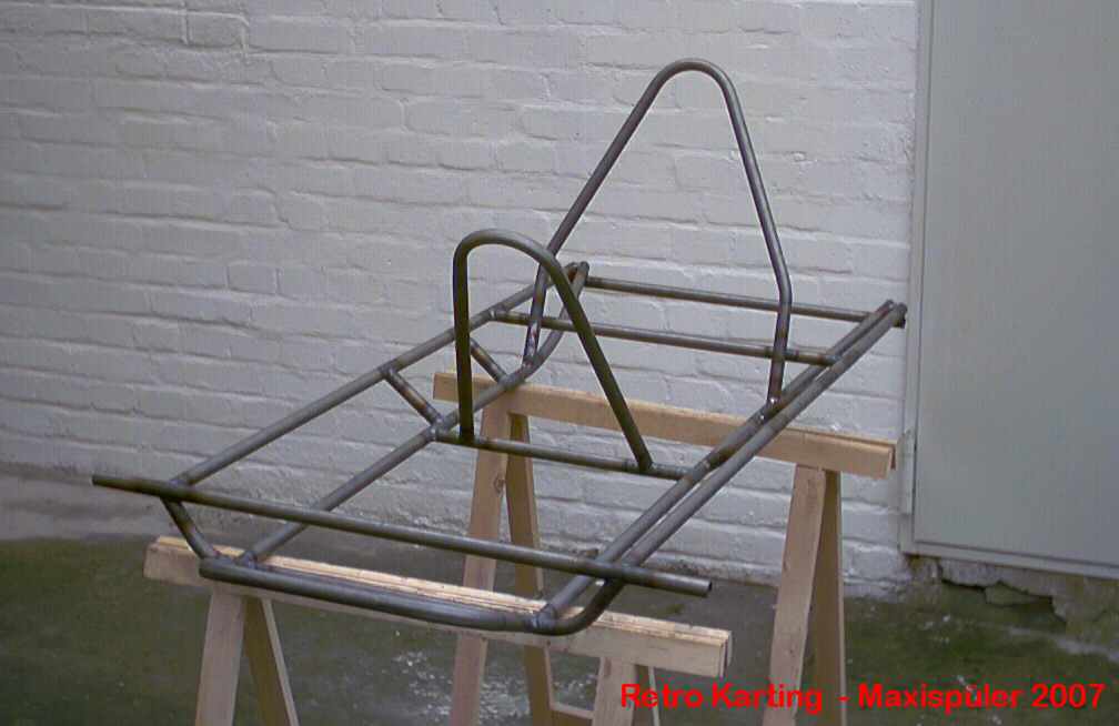

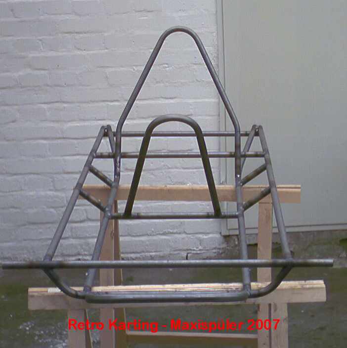

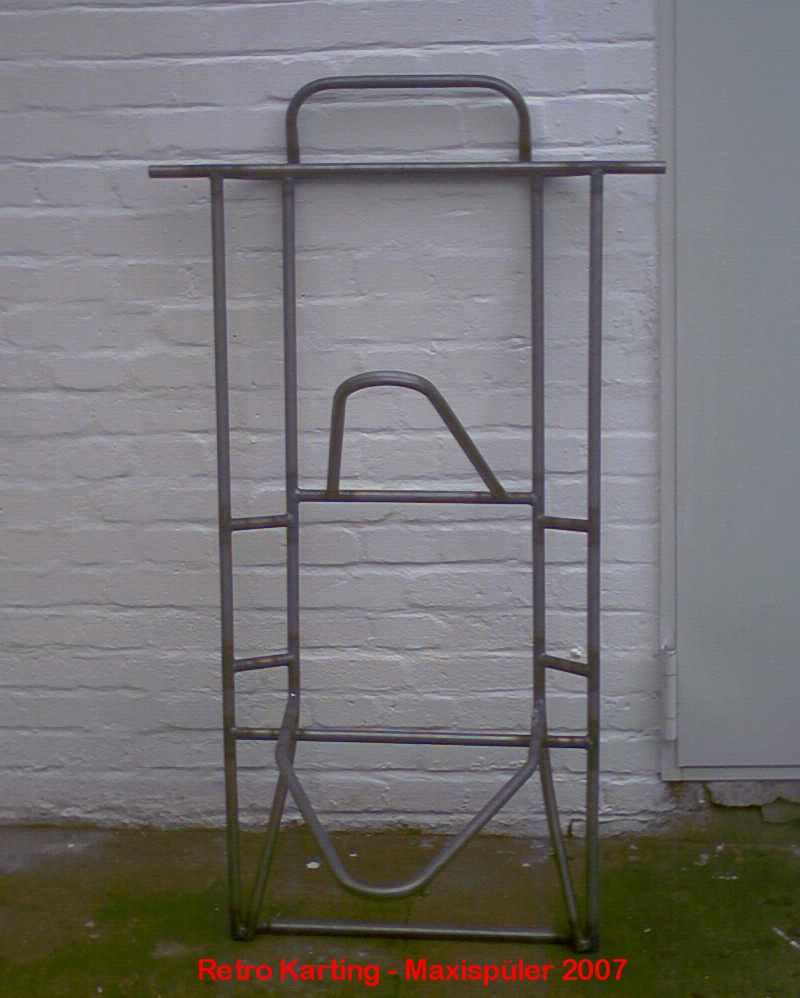

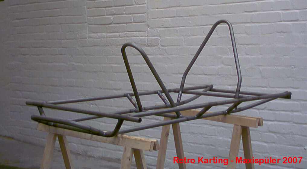

Habe hier schon lange nichts mehr geschrieben! Heute gibts mal Bilder! Der Rahmen ist jetzt fertig. Alles sauber mit WIG verschweißt. Er wurde knapp 20mm breiter als auf der Zeichnung -
stört aber nicht. Aber die längen Maße sind Zeichnungsgerecht. So nun wenn der Geldbeutel es zu lässt geh ich wieder Material einkaufen und dann geht zügig weiter! Will bis in den Frühling mit dem Teil fertig werden. :O
Schaut euch mal die Bilder an!

Sieht astrein aus. Könnte ich nicht so schön...so aus dem Stehgreif.
Das wird was. das seh ich schon.
und die schönen Nähte hättest mit Schutzgas nie so hingekriegt.
Es kann ja sowieso alles mögliche halten auch wenns eigentlich falsch ist. das lehrt die Erfahrung. Und die DDR Rahmen sehen alle ganz gut geschweisst aus. Es muss halt alles stabil konstruiert sein und keine groben schnitzer , wie exteme Matereialveränderung ohne nachträgliches entspannen...und sowas...
Aber wenn man aussuchen darf.
Da gibts nix anders als WIG und für echte Alt profis das autogene Schweissen mit Entspannen und Richten und all son scheiss...
Also WIG.
War schon goldrichtige wahl , find ich.
Also WIG.
Retro Kart
Hallo Maxispüler,
alle Achtung, das Teil sieht gut aus.
Na da hast Du ganz ordentlich rangeklotzt.
Viel Spaß bei der weiteren Bearbeitung.

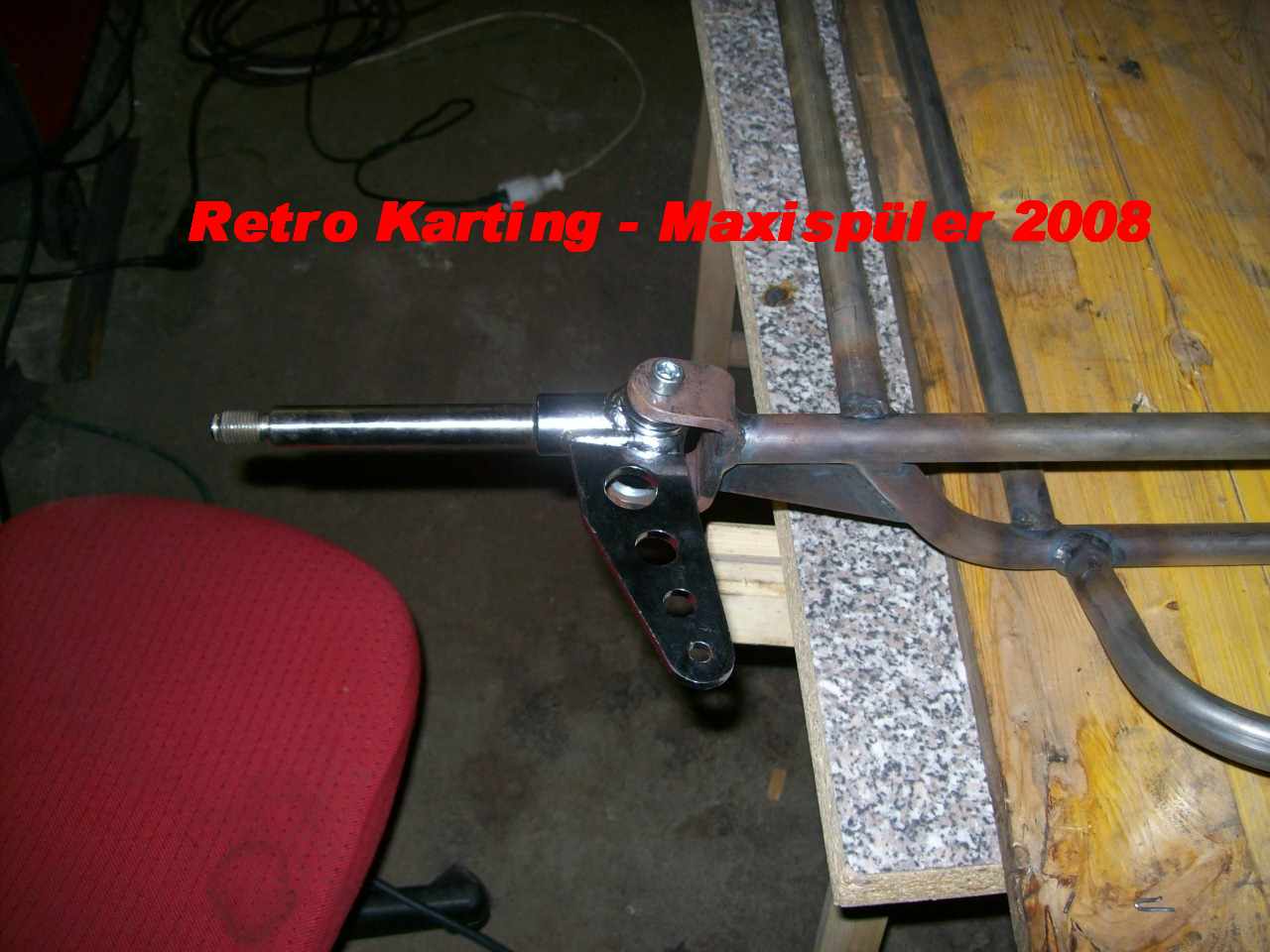

Der nächste Weg der es zu bewältigen gilt, sind die Achsschenkel. Erst wollte ich selbst Achsschenkel aus Vergütungsstahl fertigen, mußte aber doch früh erkennen das ein 100er Achsschenkel für knapp 30Euro die bessere Wahl sein wird wenn man den Aufwand sieht und vergleicht.

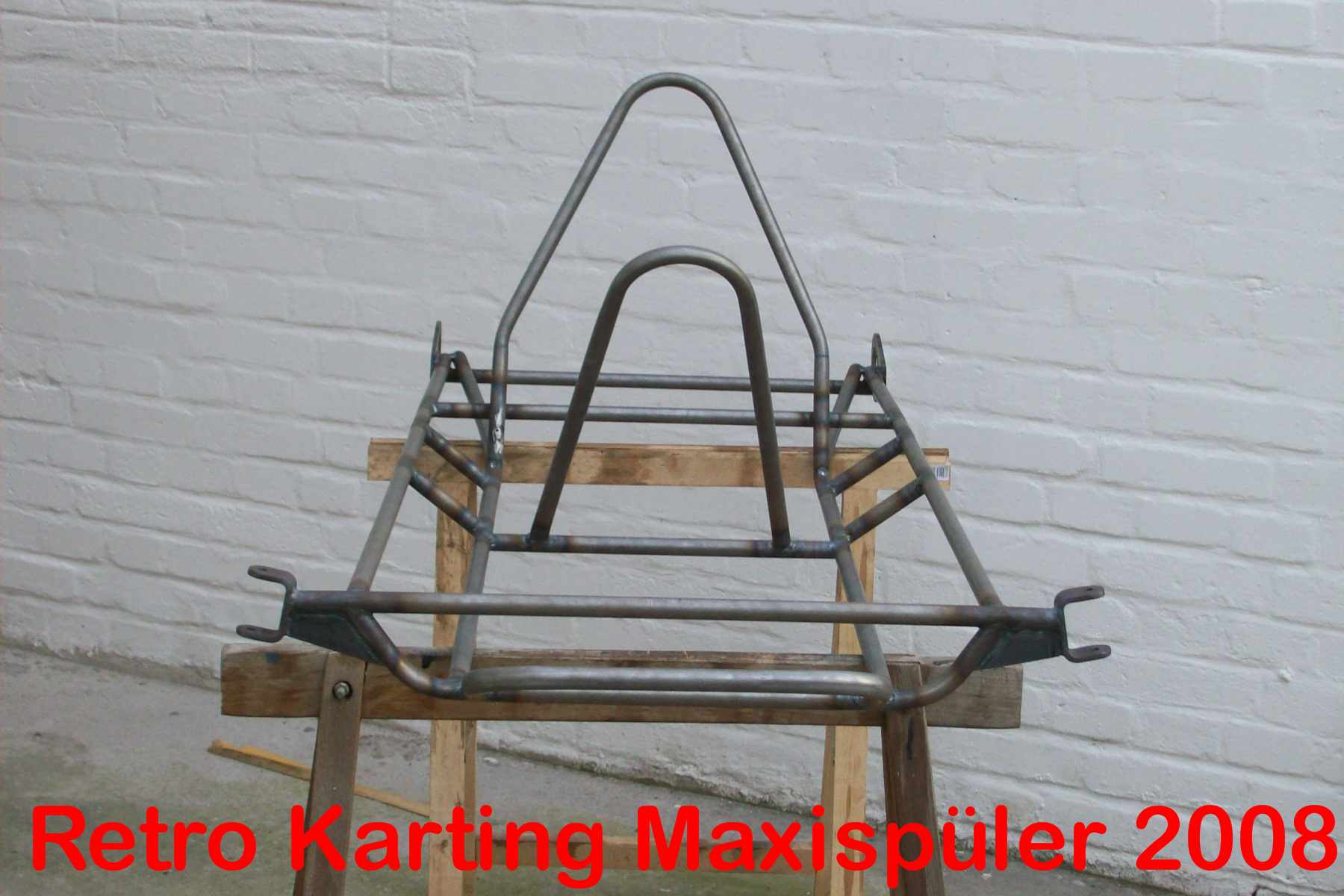

Jo hier auch mal ein paar Neugigkeiten:

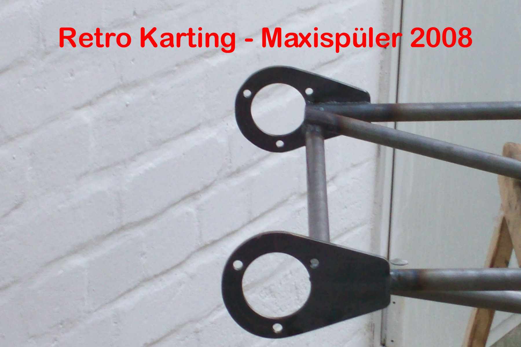

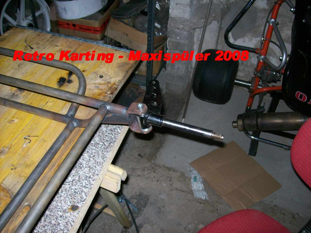

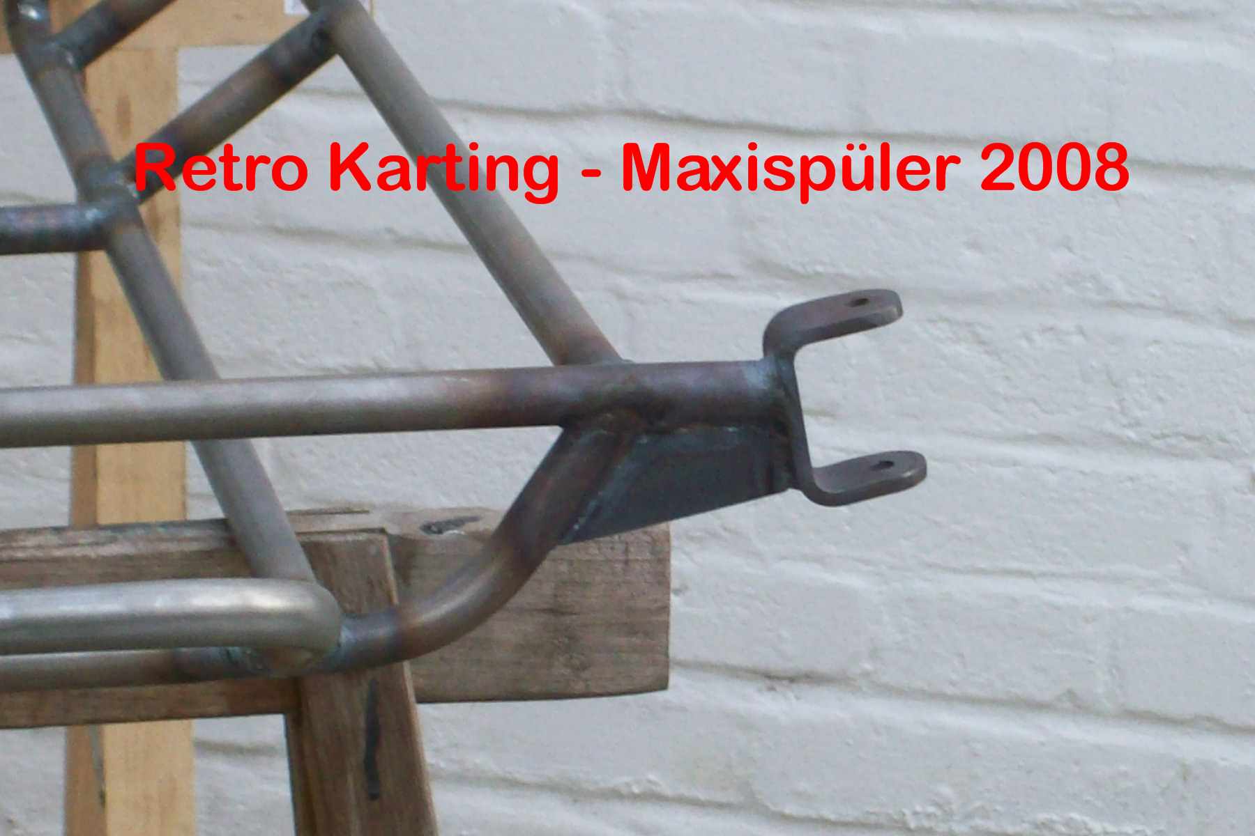

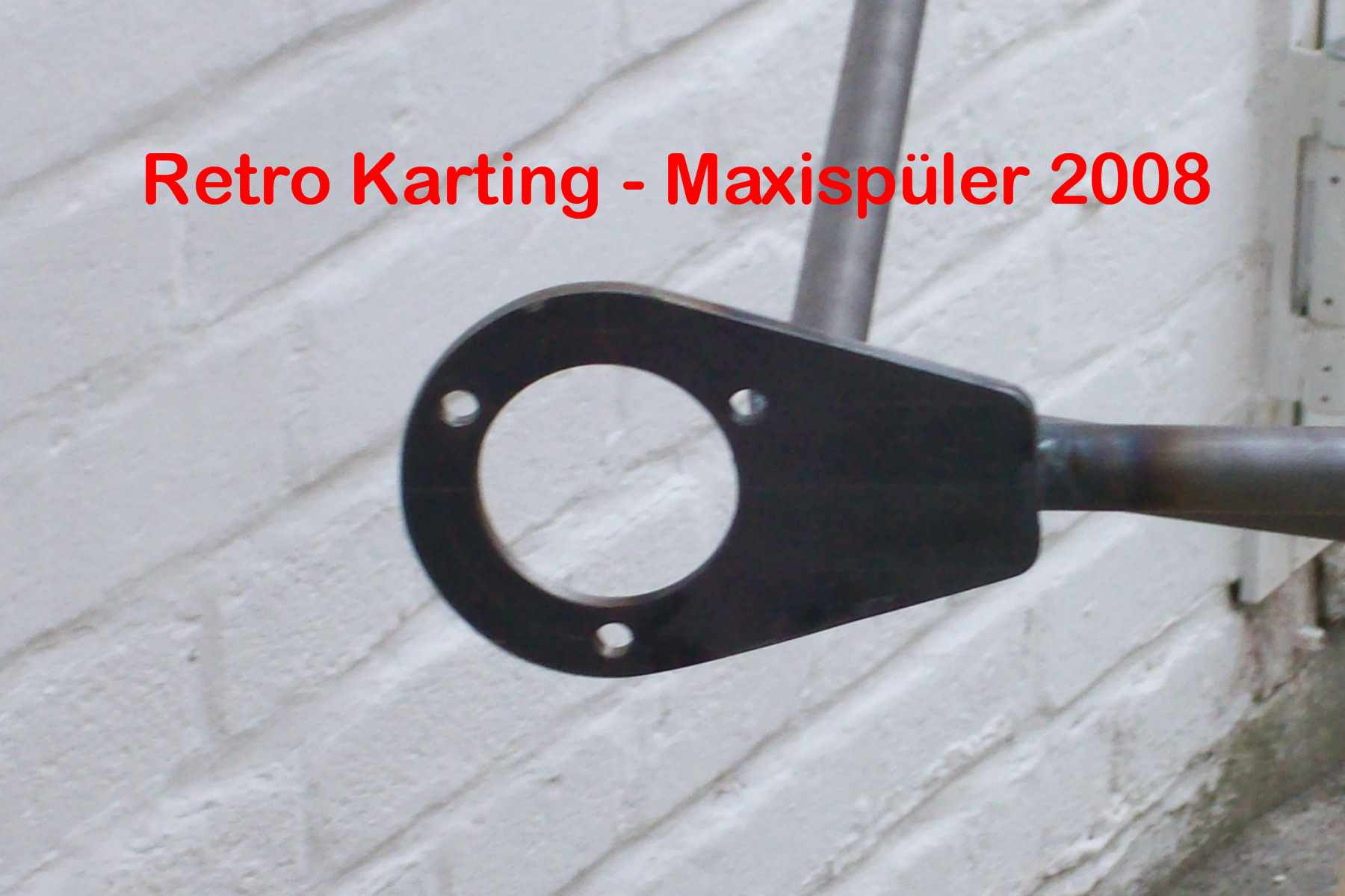

Habe jetzt die Achsschenkelaufnahmen gebogen und angeschweißt, so das 10,5Grad Achsschenkel (vom 100er) passen. Die Halterungen für die Lager der Hinterachse habe ich ebenfalls angefertigt und angebracht. Wenn nächste woche meine Fräsmaschine wieder funktioniert werde ich auch die 25er Achse fertig fräsen und dann kann die schon montiert werden
und man darf gespannt sein, dann steht das Kart bald auf Rädern und dann gehts an das Bodenblech, Lenkung .....ach ja Motor gibts auch bald neuigkeiten!

@ Maxispüler
RESPEKT
das teil ist ja auf dem richtigem weg zu einem OSKAR für dich
super ich bin richtig gespannt was noch von deiner seite kommt
zum 2 motorigen ??? was hast da vor ?? auch im retro lok
ciao ZCORSE 8)

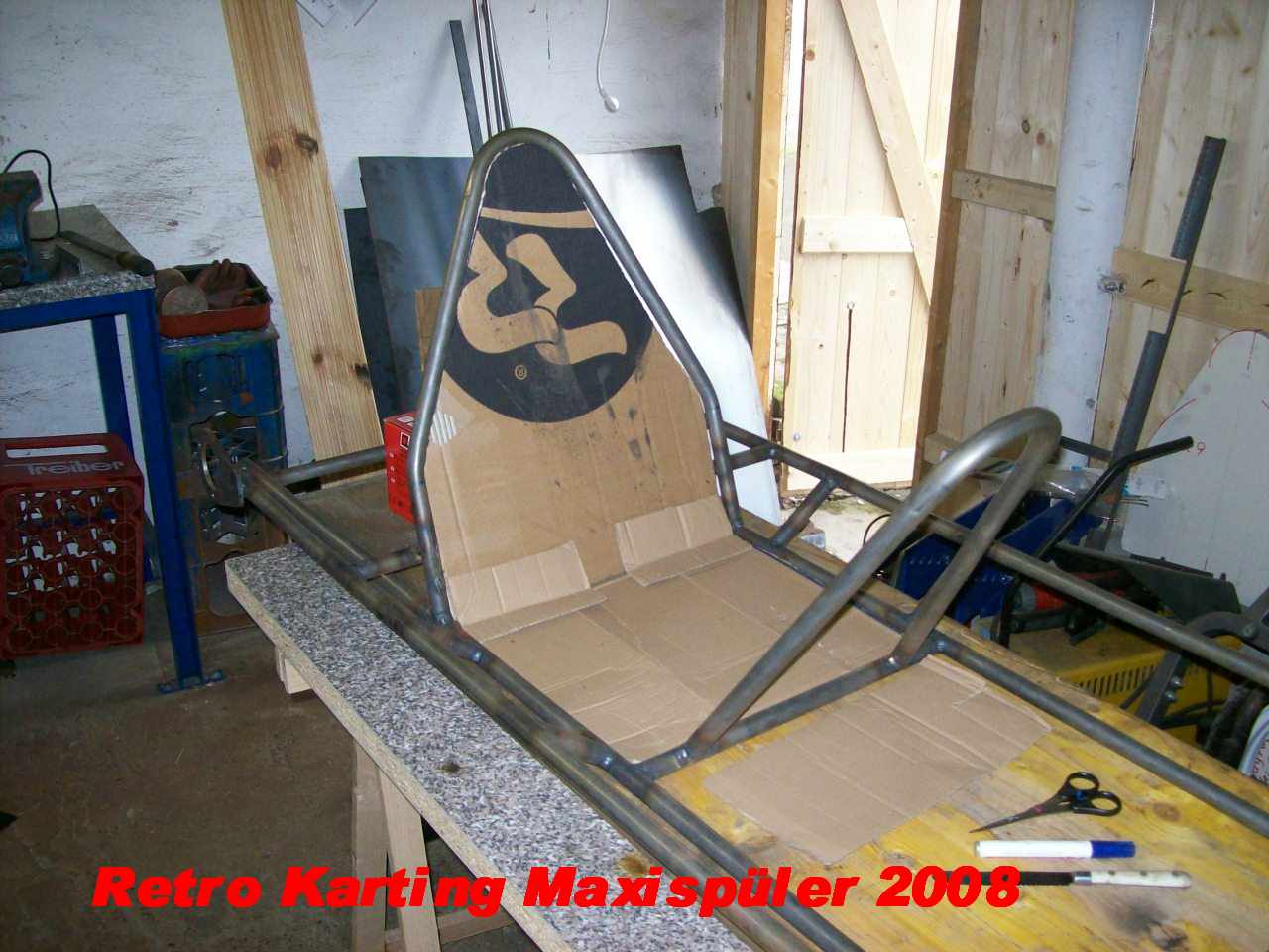

Hallo Leute!

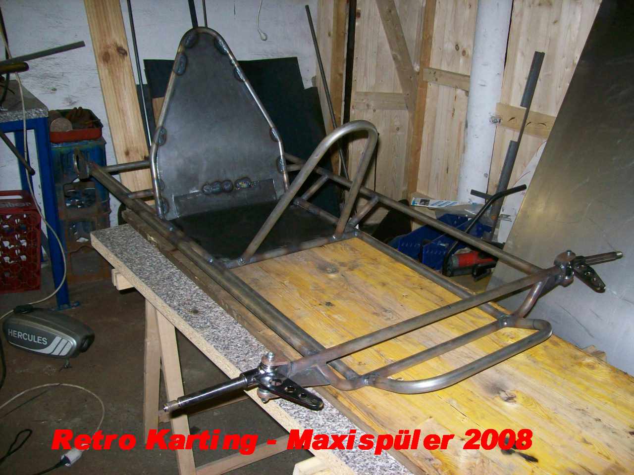

So hier wieder mal aktuelle Bilder wie weit ich im Moment bin. Also Achsschenkel vom 100er sind jetzt endlich verpflanzt und passen gut. Dann habe ich noch die Sitzbleche eingeschweißt. Diesen Monat möchte ich mit dem Kart fertig werden wenn alles gut geht. Mir fehlen nur noch Teile die ich kaufen muß dann kann ich es fertig machen. Ich weiß nur noch nicht was für eine Farbe ich den Rahmen lackieren soll. 70er Jahre Organge :rolleyes:
Also aufjedenfall werde ich die Sitzfläche mit Hartschaumgummi auslegen und mit schwarzem Kunstleder beziehen.
Auf dem ersten Bild habe ich erstmal Karton Stücke zurecht geschnitt, die dienen mir später als Schablone für das 1mm starke Sitzblech, das später fest mit dem Rahmen verschweißt wird.
Suche noch einen passenden Tank, wer hat was rummliegen?

Retro Kart
ciao Maxispüler
super das ding ist einfach irre
zum tank was hast du dir so vorgestellt
hast eventuel ein bild so kann ich naschauen.
ciao Zcorse 8)
