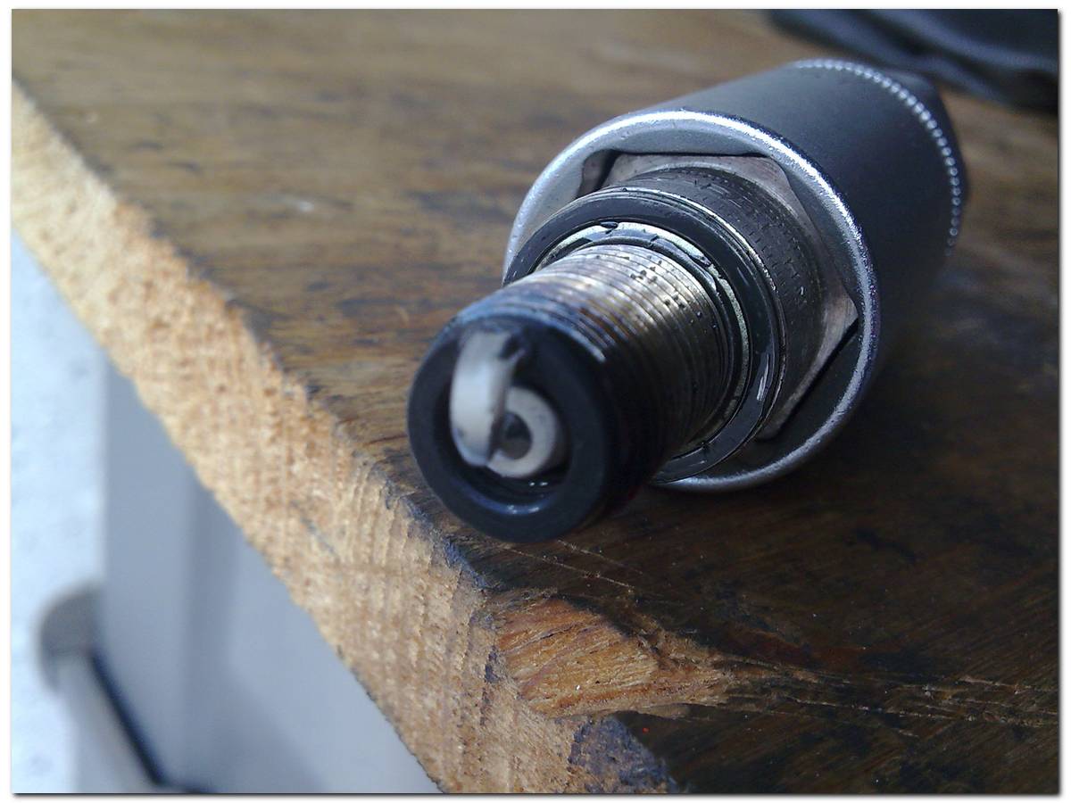

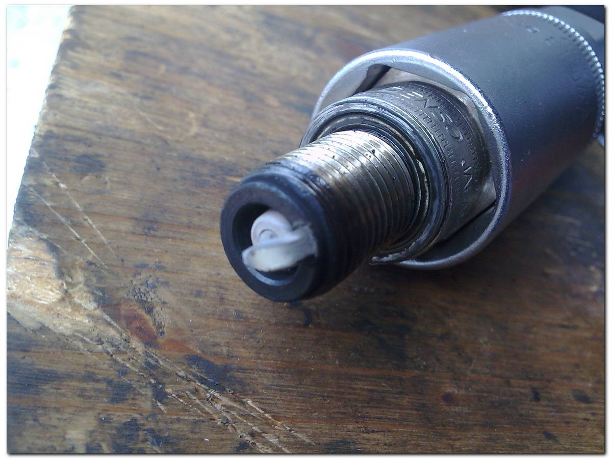

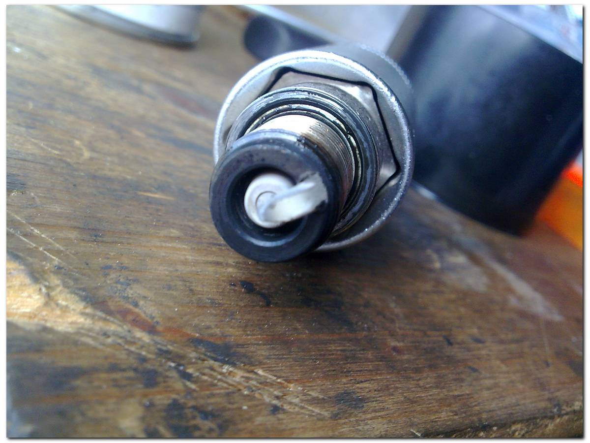

Hallo, der SuperMax Motor und Zündspule wurde bei Karto…. Überprüft, wurde nichts Auffälliges gefunden. Lediglich bei dem Vergaser wurde den Leerlauf Düse (30) durch 60 ersetzt, und der Gemischschraube auf 2,5 Umdrehung gesetzt, weil vorher bis zum Anschlag eingedreht wurde.
Bin am Montag in Garching gefahren, Außentemperatur 21 °C höhe etwa 400 m. ELF HTX 976 SAE 50 Gemisch 1:50 mit 95 Octan Benzin, Vergaser 12,5 Venturi. Zündkerzen Denso IW 29
Bin dann 25 runden HD 168 & 15 Klicks, dann 25 runden HD 172 & 15 Klicks, und 5 runden HD 178 & 15 Klicks (kein Sprit mehr). Der Zündkerzenbild ist weiß gewesen, wie auf die Fotos zu sehen ist.
An der Gemischschraube habe ich nichts geändert, lediglich an der Stellschraube die Leerlaufdrehzahl angepasst.
Luftfilter gereinigt und mit Motoröl befeuchtet.
Es gab kein Knallen oder laute Geräusche, max Drehzahl 12'500 U/min. Man könnte spüren das mit jede größeren HD ist der Motorleistung gestiegen.
Nächstes Mahl werde ich der Auslassschieber Klicks ändern, sonst keine Ahnung was soll ich noch tun.
Mit freundlichen Grüßen,
