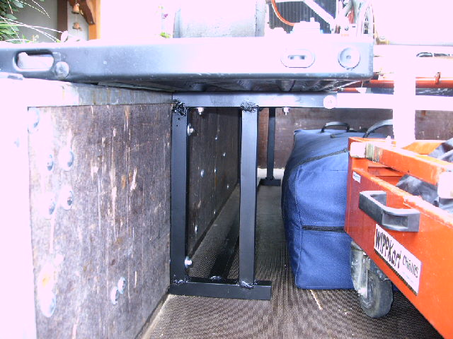

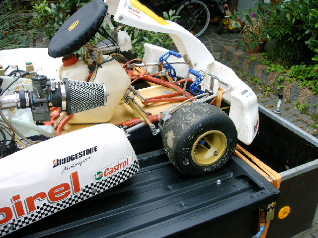

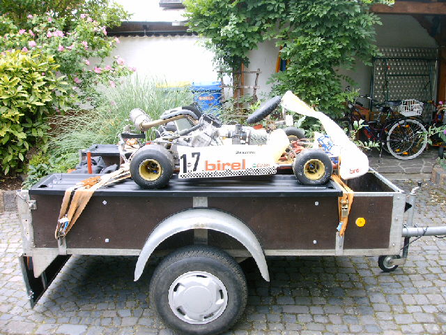

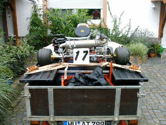

Ihr dürft nur bei den ganzen Hängerumbauten nicht vergessen, das ihr solche Teile auch eintragen müsst. Das ist dort pflicht, wo ein Deckel drauf gemacht wird oder auch nur ein Gestell, was mit dem Anhänger verschraubt ist.
Habe mir auch auf jeder Seite ein Gestell angefertigt, wo mein Kart Längs auf dem Hänger steht (praktisch auf den Bordwänden) und dieses muss ich eintragen, weil ich es mit den Bordwänden verschraubt habe.
Mache morgen mal Bilder davon.

Das mit dem auf dem Dach transportieren ist so eine Sache. Mann muss halt die Dachlast berücksichtigen. Und bei den Spanngurten (benutze auch welche) muss jedes einzelne Band mindestens das Gewicht vom Kart halten können.
Hier aber mal Bilder von meiner Konstruktion. Ist zwar noch nicht ganz fertig, weil da noch Staufächer unten drunter sollen. Und alles mit 8 Schrauben abnehmbar.
