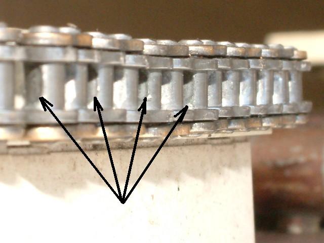

Die Kette ist nur so gut, wie das Ritzel und Kettenblatt.
Hat das Ritzel Haifischzähne, ist die neue Kette auch ratzfatz wieder Schrott.
Je nach Blattgröße setzt es auch mal auf.
Gehts mal durch die Wiese oder Outback, sammelt die Kette ne Menge Dreck auf.
Ist der Motorbock exakt gebohrt?
Die Flucht stimmt, aber ein Teil läuft schräg.
Alles Faktoren, die außergewöhnlichen Verschleiß erzeugen können.
Hier war ein abgenudeltes Motorritzel zerstörerisch am Werk.
Die Kette hatte nicht viel gelaufen.
