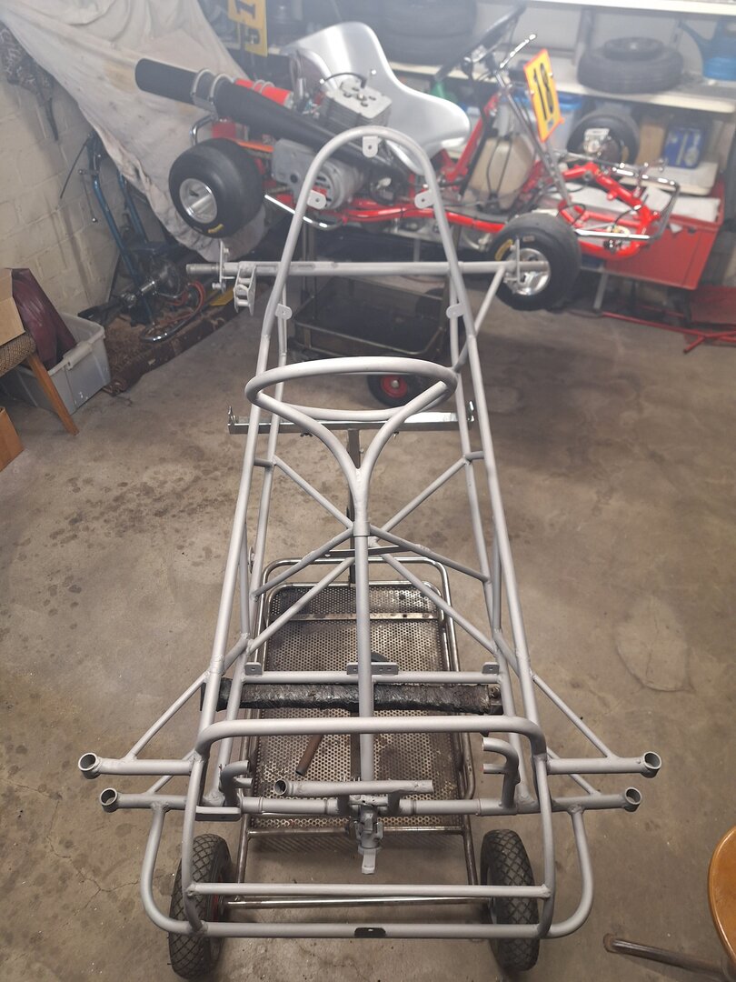

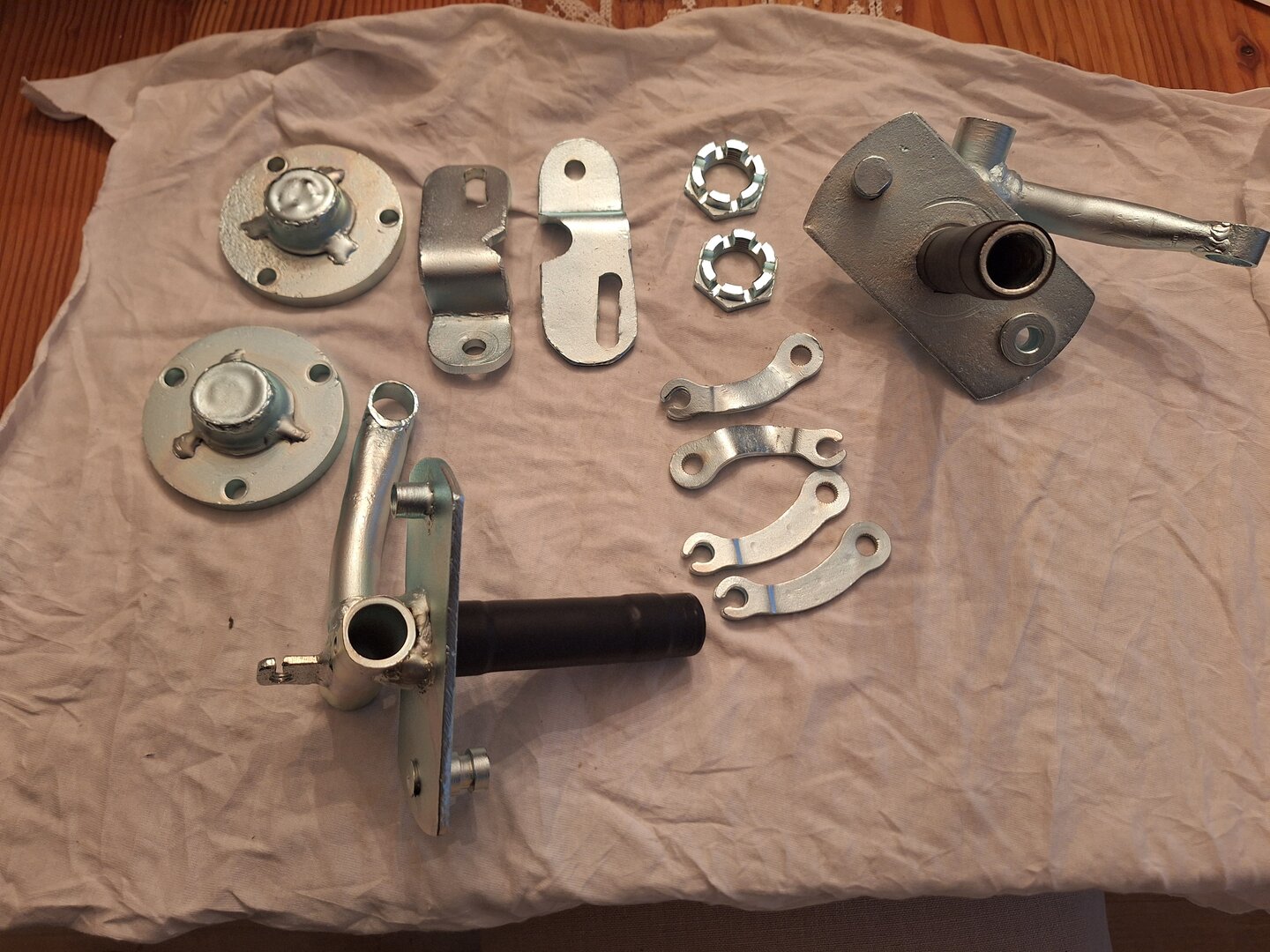

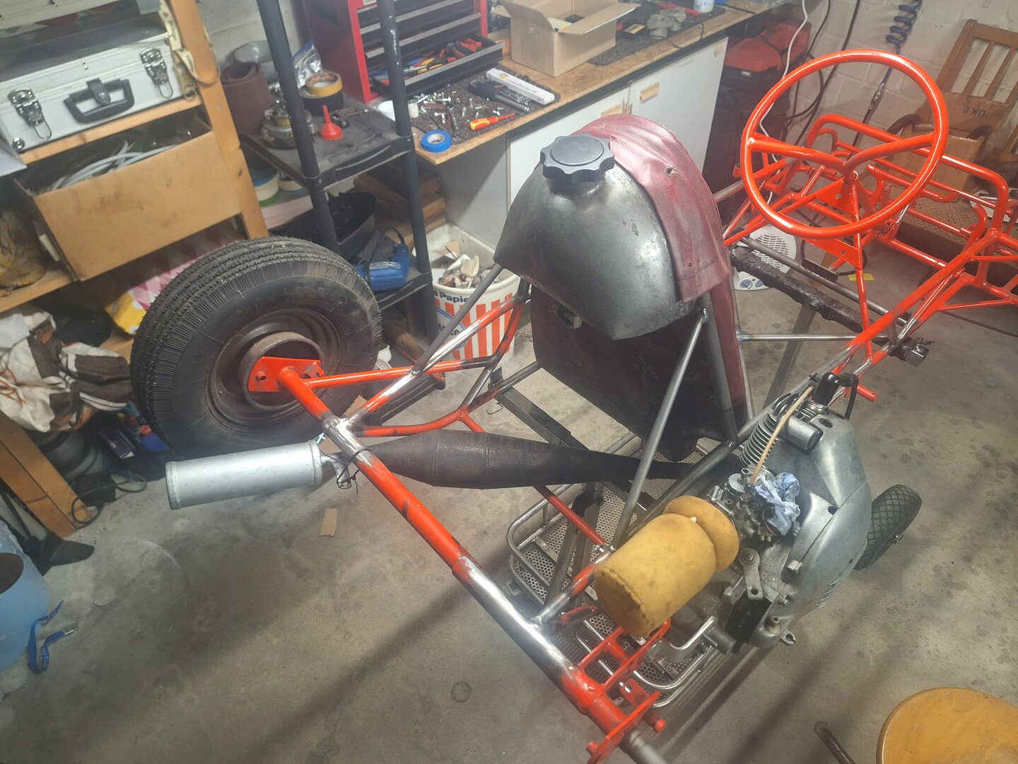

Die letzten Tage war ich etwas faul bzw konnte nicht so wirklich weiter, da ich den Rahmen nach kurzer Maß-Aufnahme für Motor und Auspuffänderung erstmal zum Strahlen gebracht habe. Nun ist er wieder da und ich kann nächste Woche die restlichen Schweißarbeiten abarbeiten. Ein kleiner Riss ist nach dem Strahlen noch zum Vorschein gekommen, da muss ich auch nochmal bei gehen. Parallel hatte ich schon diverse Anbauteile gestrahlt und in die Galvanik geschickt. Auch das Zeug ist nun wieder zurück mit schöner neuer Oberfläche.
Was ich noch gestehen muss...Die Zeit ohne den K Wagen hab ich dann wieder mal mit stöbern im Netz verbracht was dann letztendlich zu dem Ergebnis führte, ich hab mich spontan ins Auto gesetzt, bin mal eben nach Holland gefahren und hab mir nen weiteren, schönen alten Klassiker gekauft... :lol:

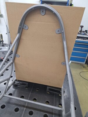

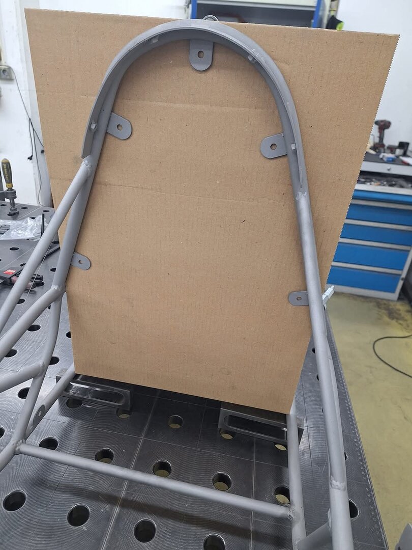

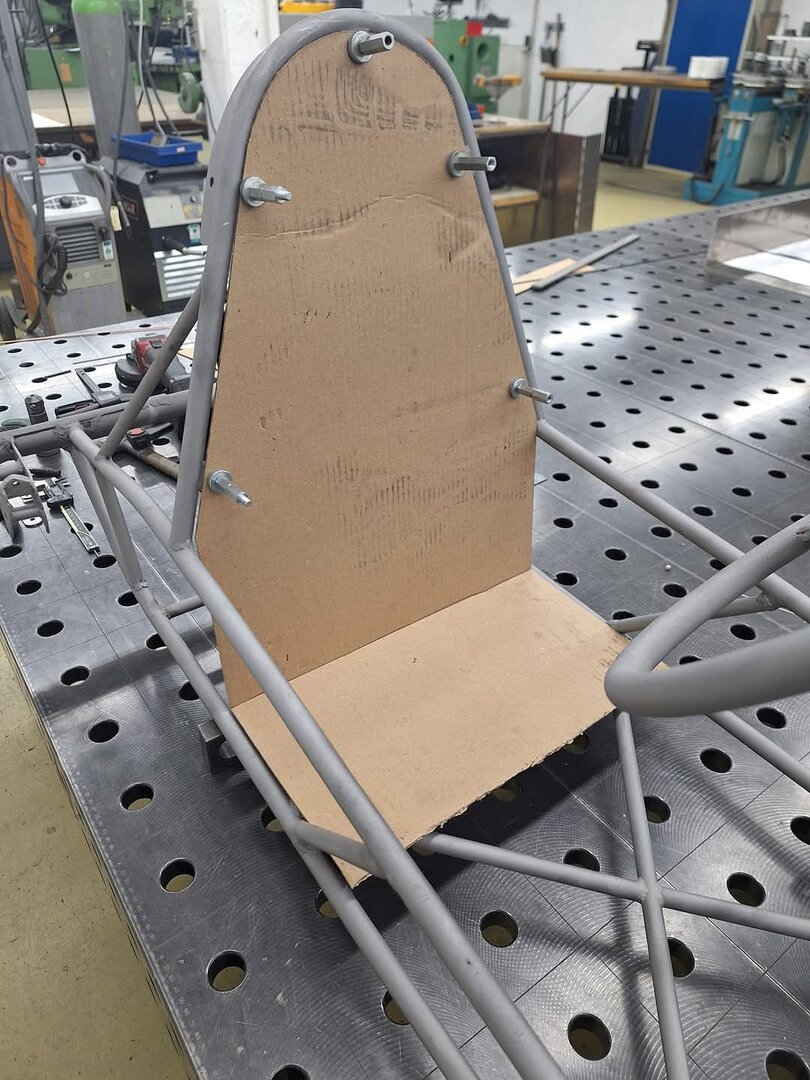

Mal wieder ein Update zum K-Wagen.
Meine Mädels sind beide zur Kur und ich hab die freie Zeit mit basteln in der Werkstatt verbracht.

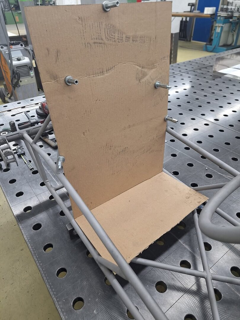

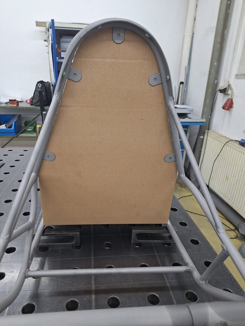

Der nächste Schritt bestand nun darin, wieder ein passendes Sitzmöbel für das Auto zu erdenken und umzusetzen. Der alte Stuhl war aus Stahlblech und soweit zu Grunde gerichtet, das eine Rettung von vorn herein ausgeschlossen war. 50ccm und 4PS erfordern Leichtbau. Konsequent auf jedes überflüssige Gramm verzichten. Also entstand die neue Sitzmöglichkeit aus Alublech.

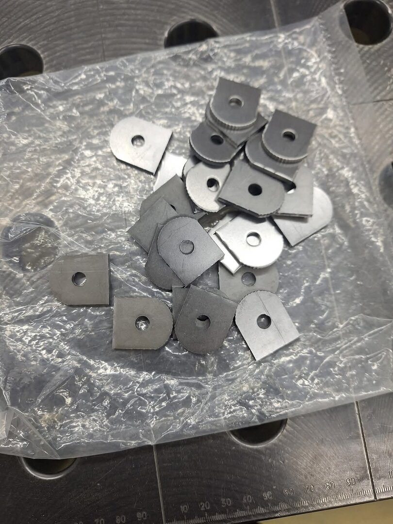

Als Schablone für das Sitzblech habe ich eine Pappe her genommen und in Form geschnitten. Als soweit alles passend war, wurden die Maße von der Pappe in ein CNC Programm verwandelt und auf der Stanze die Form des Sitzes ausgestanzt. Programmieren und ausstanzen hat keine 15min gedauert und schneller kann man wohl keinen Sitz fertigen. Ich liebe diese Maschine. Die hat mir schon etliche schöne Kartteile gestanzt.
Das Blech wurde dann in den passenden Winkel gekantet, angepasst und mit Bohrungen für die Befestigung versehen. Parallel dazu entstand auch ein neues Bodenblech.

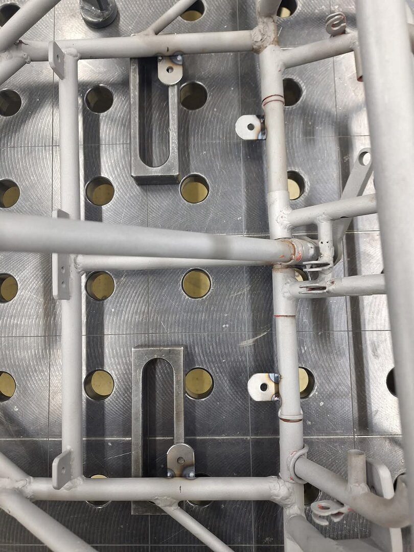

Da das Zeug nicht mehr wie früher eingeschweißt wird, mussten demnach einige neue Haltelaschen am Rahmen verschweißt werden. Die Laschen (30Stk) sind als Serienteil ebenfalls auf der Stanze gemacht und kamen auch schon am Sitzbügel zum Einsatz.
