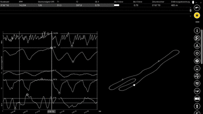

Was fährst du für einen Afano? Auch den 6er?twincam1600 hat geschrieben: 07.03.2024, 07:05 Moin....
gleiche Strecke (Hagen)....ähnliches Wetter....TM R1
HD 170 Nadel K98 Clip 2.5 DQ268 Leerlauf B52/60 Schieber 50
Motor lief dabei auch noch etwas zu fett.Abgastemperatur immer im gesunden Bereich.Screenshot (4).png
Und wie genau hast du Sensorleitungen + Drehzahlkabel verlegt? Zu einem Strang zusammen geführt?
Links am zwischen Kühler und Sitz vorbei oder rechts zwischen Motor und Sitz entlang?
